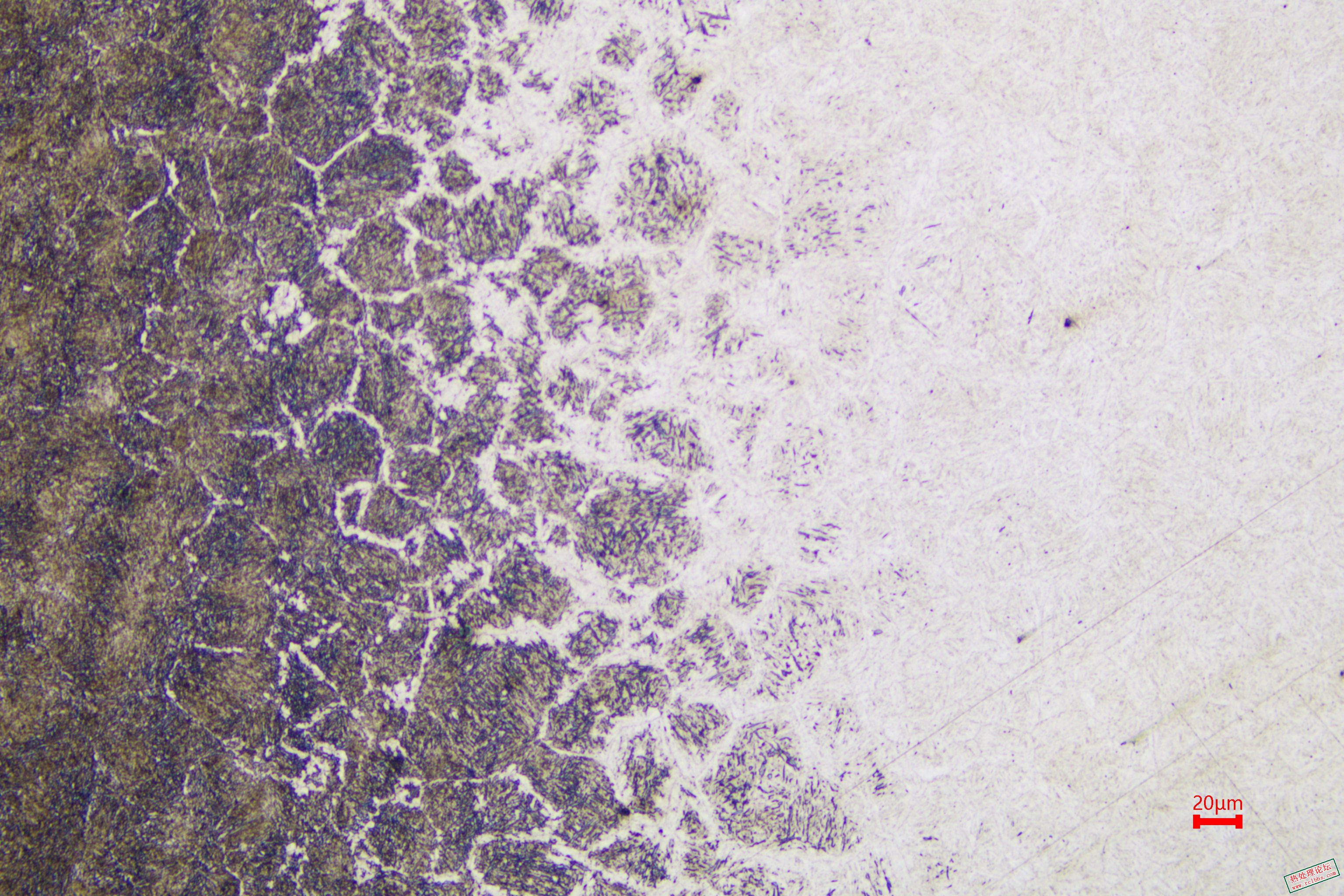

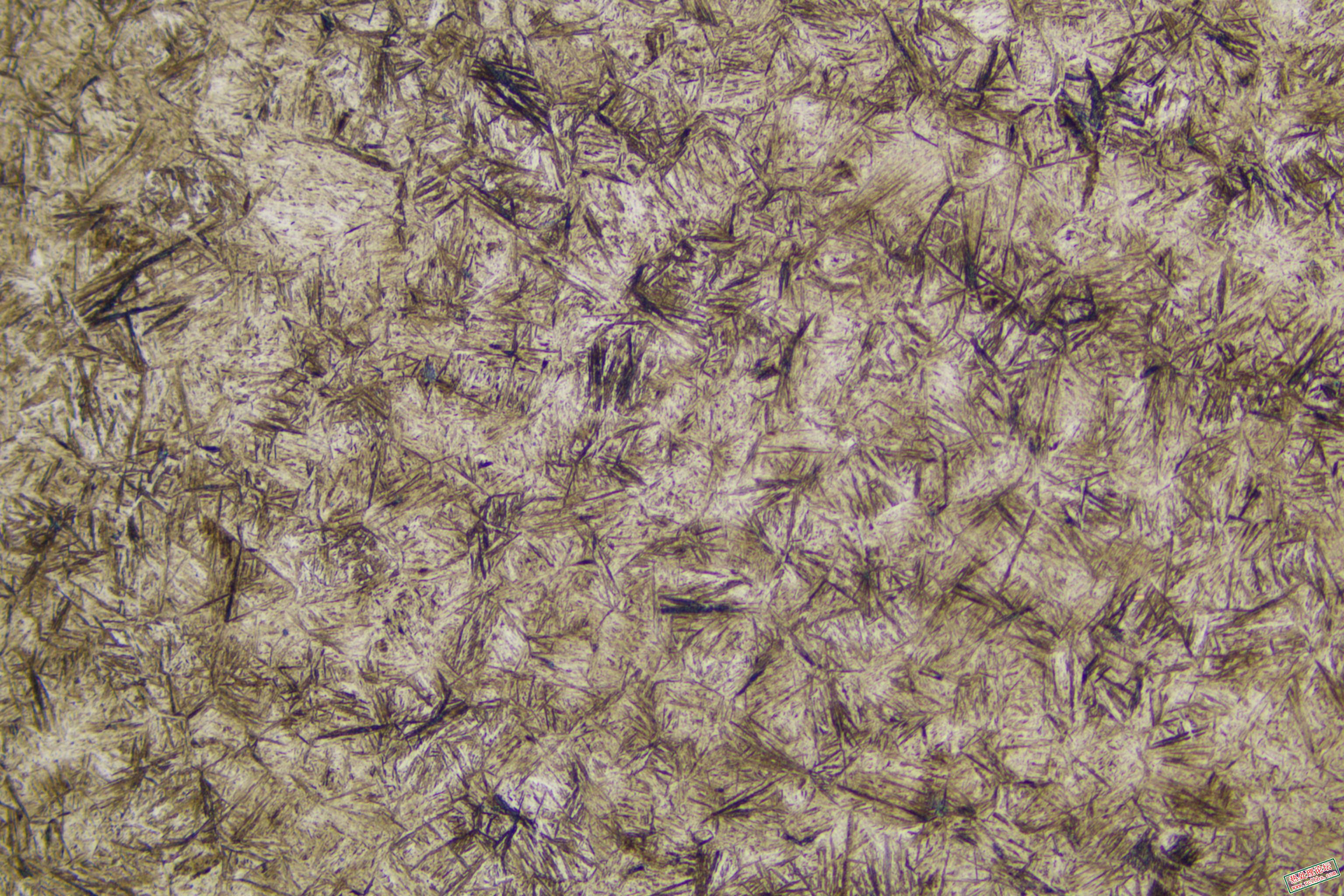

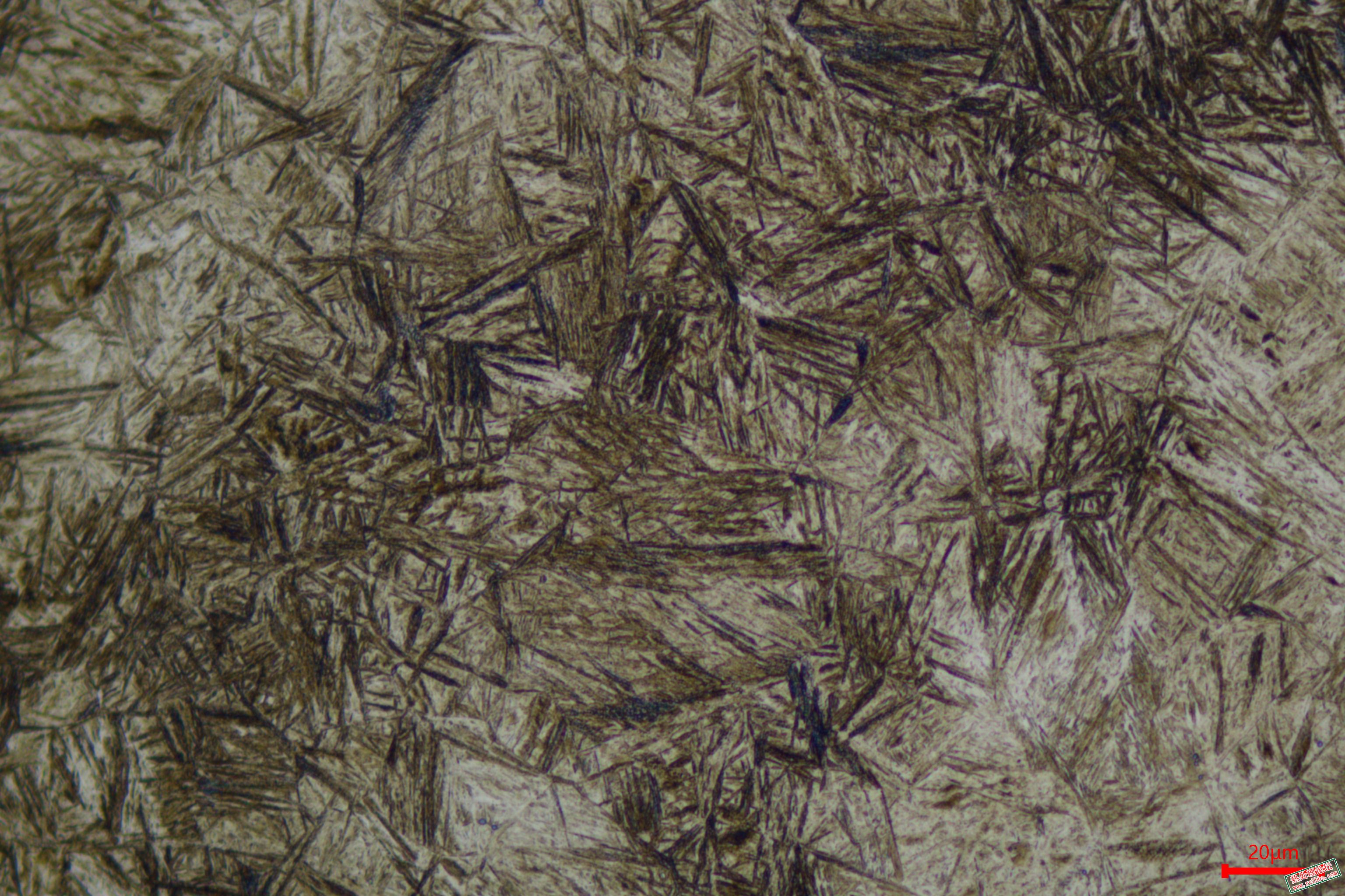

各位帮忙看看该金相组织是什么?材料35CRNI2MO。  图片2高频后过渡层的网状是什么情况?

发表于 2023-2-15 11:23:18 | 显示全部楼层
过渡的白色网状物是网状铁素体
签到天数: 346 天
 楼主| 发表于 2023-2-15 12:56:53 | 显示全部楼层
dzkyx1314 发表于 2023-2-15 11:23
过渡的白色网状物是网状铁素体
是这么形成的呢,是冷速过慢吗?另外两幅图的针状是不是下贝氏体,硬度在55左右。
签到天数: 2186 天
发表于 2023-2-15 13:20:01 | 显示全部楼层
形成原因是因为过渡区处于亚温状态,未溶网关铁素体。
组织里面主要还是以马氏体为主,其它有上贝和下贝
签到天数: 430 天
发表于 2023-2-15 20:39:57 | 显示全部楼层
1.首先过渡区未完全奥氏体化,不能转变成全马氏体组织。其次,由于冷却较慢,铁素体形成网状
2.其他两张照片根据你检测的硬度判断,应该是马氏体,不是下贝,下贝显微硬度没有这么高。
签到天数: 345 天
发表于 2023-2-16 10:39:44 | 显示全部楼层
你这是低合金铸钢吧? 是淬火态吗?有马氏体和贝氏体
网状区域可能是脱氧区域吧,铁素体网
签到天数: 783 天
发表于 2023-2-16 11:25:03 | 显示全部楼层
表层马试图,过渡层未熔网铁!接近心部组织了!
签到天数: 346 天
 楼主| 发表于 2023-2-16 14:20:52 | 显示全部楼层
这个高频前是淬火回火组织,过渡层白色一边是高频部分,灰色部分为心部。加热过程是怎么出现未熔网铁呢?冷却慢也不至于,这种淬透性很好的在水里面也不至于哦。白色圆圈状不会是马氏体?
签到天数: 782 天
发表于 2023-2-16 14:57:48 | 显示全部楼层
表面高频加热时,过热了。
签到天数: 1158 天
发表于 2023-2-16 15:21:14 | 显示全部楼层
制样不太好,白色不一定全是铁素体
签到天数: 2186 天
发表于 2023-2-16 16:22:44 | 显示全部楼层
289582933 发表于 2023-2-16 14:20
这个高频前是淬火回火组织,过渡层白色一边是高频部分,灰色部分为心部。加热过程是怎么出现未熔网铁呢? ...
   不可能是马氏体,你仔细看,那个网状深延伸到芯部去了,你最好把芯部也拍一张看看,或者过渡区里面再拍照看看。
   有时候这些金相看图片确实不那么好判定,实物就会好多很多,可以移动着内外仔细观察。
签到天数: 554 天
发表于 2023-2-16 16:23:01 | 显示全部楼层
过渡的白色网状物是网状铁素体
黑色针都是下贝氏体吧,颜色微黄是马氏体
签到天数: 2186 天
发表于 2023-2-16 16:30:06 | 显示全部楼层
han18256062547 发表于 2023-2-16 16:23
黑色针都是下贝氏体吧,颜色微黄是马氏体
是的,只有黑色针状那部分是贝氏体,上贝和下贝应该都有。然后灰黄色和黑黄色都是马氏体,只是受腐蚀的程度差异。
签到天数: 64 天
发表于 2023-2-16 16:58:35 | 显示全部楼层
加热过程确实不可能出现未熔网铁
签到天数: 78 天
发表于 2023-2-17 22:20:10 | 显示全部楼层
过渡区可以看 钢件感应淬火金相评级(JB/T 9204-1999)  欠热组织。
签到天数: 1226 天
发表于 2023-2-18 08:49:35 | 显示全部楼层
从组织上看:基体应该是回火索氏体组织。高频淬火后的过渡区是局部的奥氏体化,按此钢的特点,奥氏体冷却后也应该获得马、贝氏体,即使过渡区冷速慢,但至少也应该能得到托氏体。理论上奥氏体的成核是在渗碳体边缘,如果白色网状是马氏体组织,难不成奥氏体是在晶界上优先形核?有些费解
签到天数: 2186 天
发表于 2023-2-18 14:38:57 | 显示全部楼层
suda 发表于 2023-2-18 08:49
从组织上看:基体应该是回火索氏体组织。高频淬火后的过渡区是局部的奥氏体化,按此钢的特点,奥氏体冷却后 ...
其实如果把金相图片拍清楚一点,在高倍就基本能够确认了。 从楼主说明的情况来看,就是淬火的产品再次表面感应淬火。这样子看的话,说不定真的由马氏体直接奥氏化后转变的产物。
签到天数: 257 天
发表于 2023-2-20 10:07:01 | 显示全部楼层
您好,之前书上描述的铁素体,一般块状是未溶,网状的话是先共析铁素体,在实际生产过程中,会出现您说的未溶也就是亚温状态的网状铁素体吗
签到天数: 2186 天
发表于 2023-2-20 11:24:00 | 显示全部楼层
Ashin 发表于 2023-2-20 10:07
您好,之前书上描述的铁素体,一般块状是未溶,网状的话是先共析铁素体,在实际生产过程中,会出现您说的 ...
有这种情况的,就是原材料存在网状铁素体。然后淬火加热的时候不充分或者不完全,原始的网状铁素体就会保留下来。
签到天数: 387 天
发表于 2023-2-20 12:19:42 | 显示全部楼层
个人认为是网状未溶铁素体,黑色为马氏体。至于有没有贝氏体这个不清楚。
