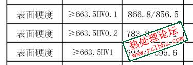

打多少力的,表面白亮层也就700HV0.2以上了,如果想再高,控制这块难度就增加了。
下面这个是我以前做42CrMo软氮化的硬度数据:
