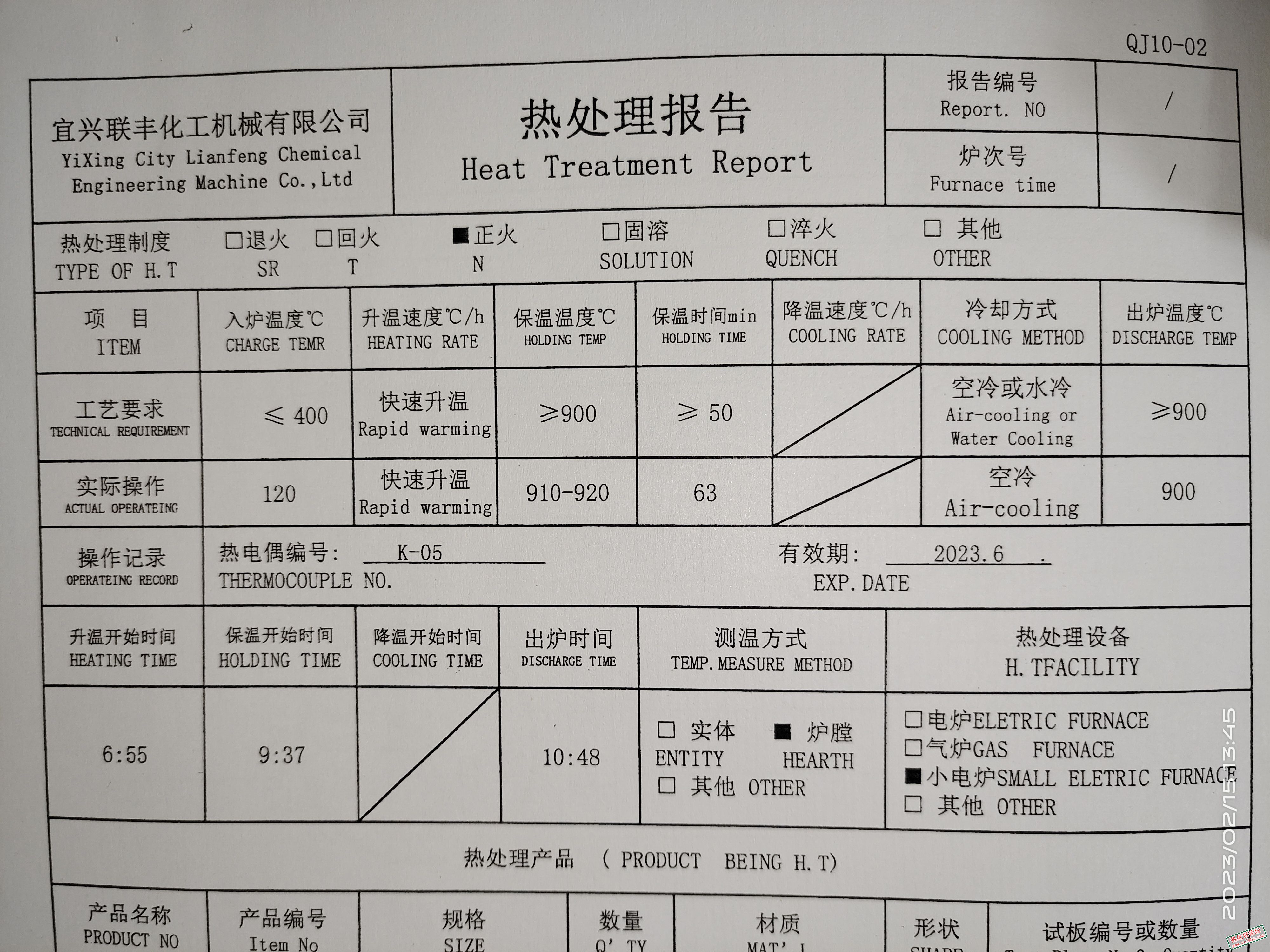

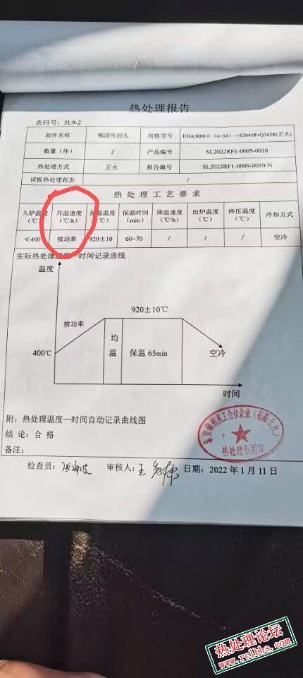

各位老师,请问正火的升温速度控制在多少?有和工件厚度相关的计算公式吗?查了封头质保书,正火的升温速度写的都是快速升温、按功率之类的。对于Q345R, 查的正火保温温度区间为880-940℃,也有指明下限要≥900℃,请问Q345R实际热处理温度是否可以低于900℃?比如在890℃。

工艺指导给的就是一个工艺范围,只是用作参考,选择是根据实际情况来的,比如小产品温度用下差也没有温度的。然后比推荐温度低的也很多,给的范围当做参考就好。

这个你要看这个工件的Ac3是多少吧,如果没达到Ac3,你这个热处理就没效果了吧,正火的升温速度看自己吧,只要不是很快就行了吧,你说一小时升个60度80度的那也不快啊

可以查找一下参数手册,看看Q345的临界温度是多少,正常情况下整活的温度要比淬火温度高20-30度。

请问升温速度控制在500℃以上≤200℃/h是否过快?工件厚度60mm

材料Q345R,AC3;850℃,以前行业培训的资料给的正火温度880-940℃,不过看一般封头厂工艺都控制在下限900℃,如果按下限880是否可行?
