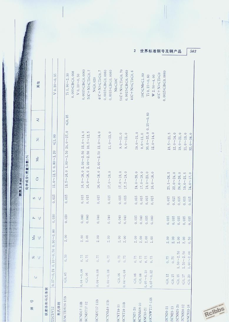

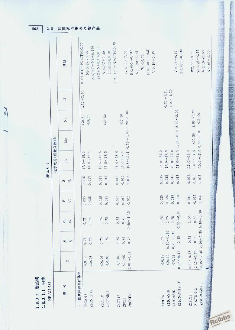

回复 2# yawa2046 的帖子
请直接将该钢的化学成分打字到帖子好吗,两张图片看不到文字。

发表于 2009-8-11 20:51:53 | 显示全部楼层
C=0.07-0.12
Si≤0.75
Mn≤1.0
P≤0.040
S≤0.015
Cr=16.0-18.0
Ni=12.0-14.0
W=2.5-4.0
4(C+N)≤Ti≤0
0.0015≤B≤0.0060
奥氏体钢
下载了再看嘛,很清楚呀.
