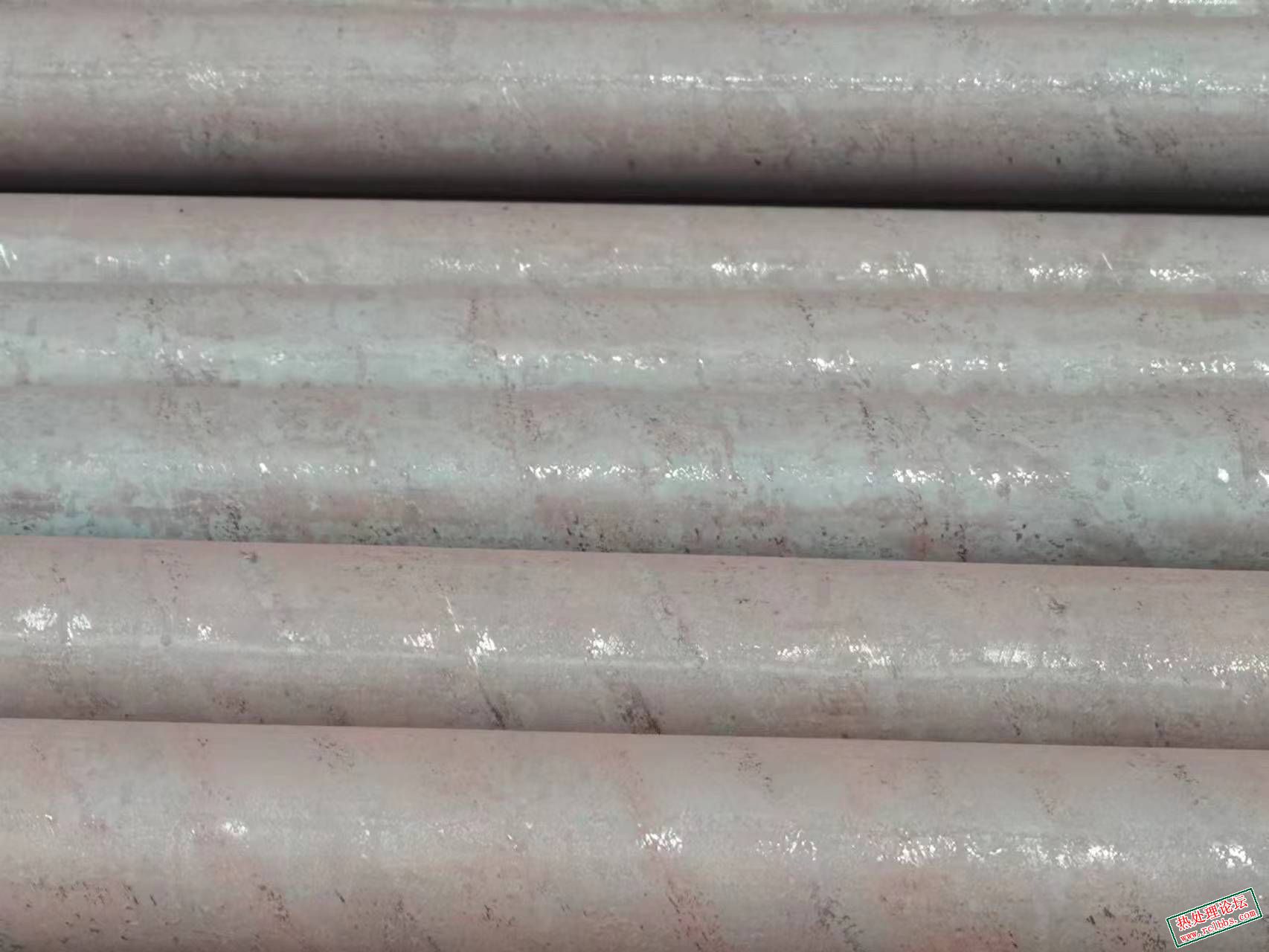

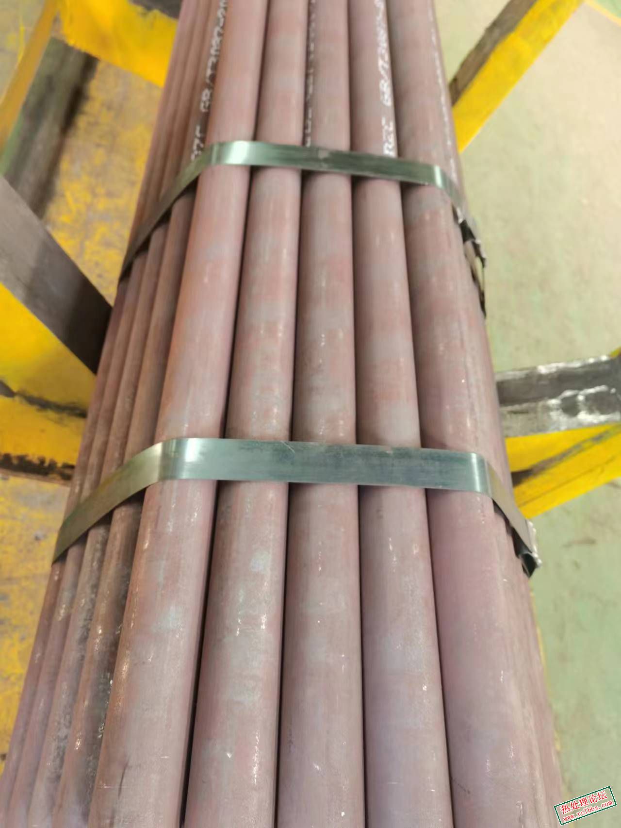

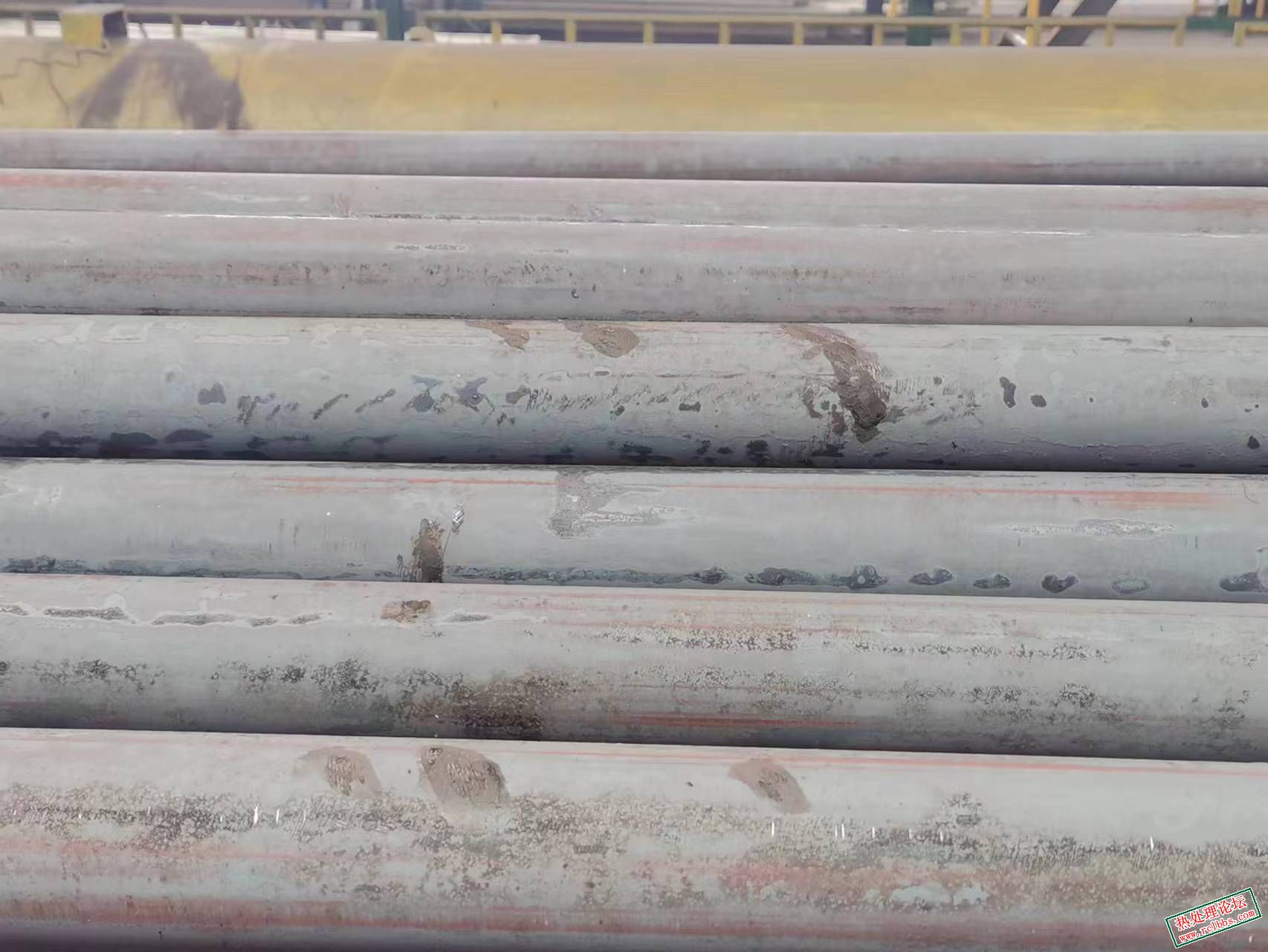

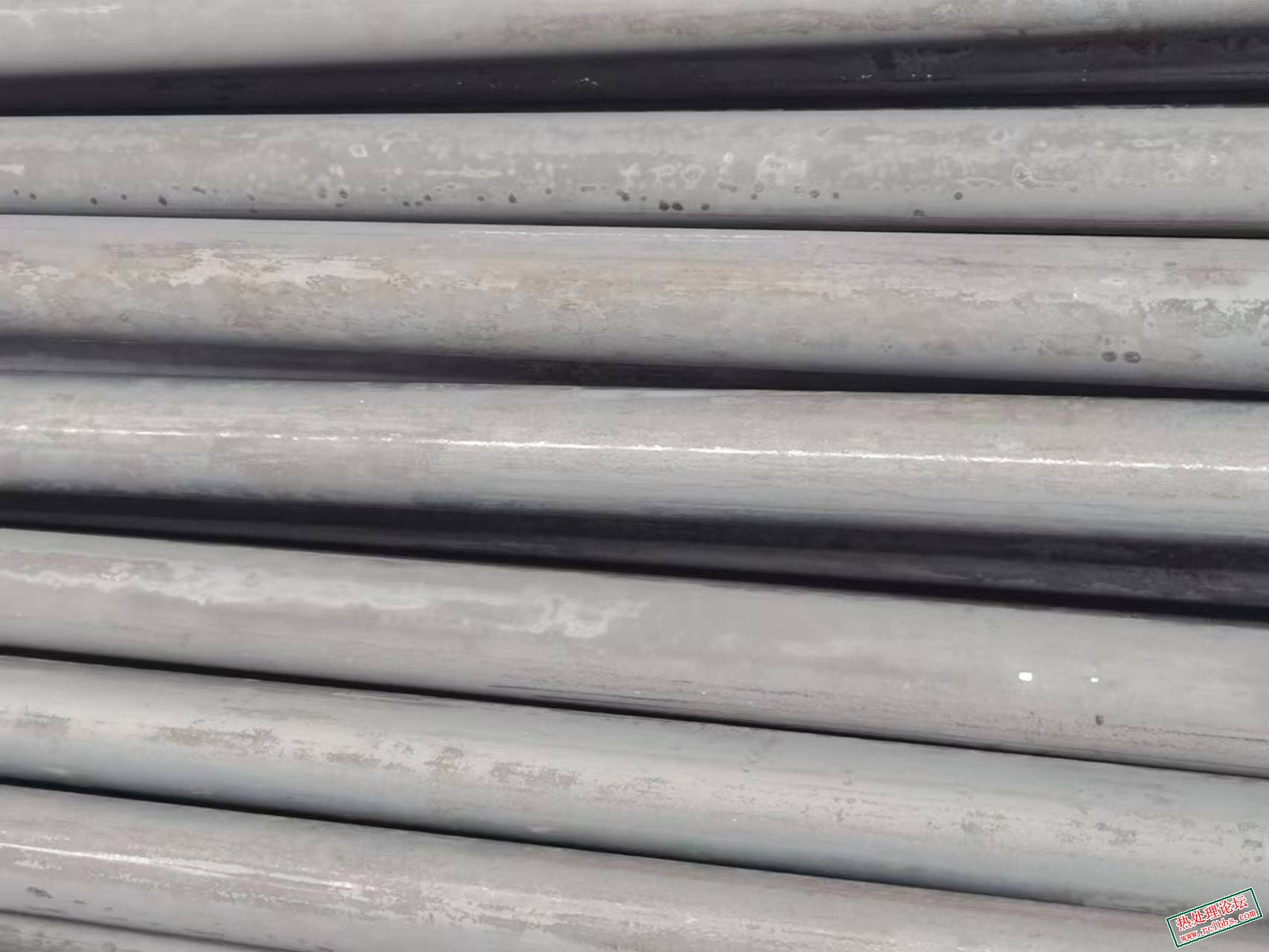

碳钢管热处理出来后表面发青,但是冷却后钢管表面开始慢慢发红,矫直过后整体变红色。是什么原因造成的?请大神赐教
热处理出来管子表面发青,颜色还可以
热处理出来管子表面发青,颜色还可以
热处理冷却后表面开始有点发红
热处理冷却后表面开始有点发红
矫直过后表面发红
矫直过后表面发红

热处理出来后表面发青发黑,应该是生成了四氧化三铁了,还能变成氧化铁吗?

高温出炉后与空气中的水气发生锈鉵,故成红色,可以快冷仍保持黑色!

初判是锈腐蚀,考虑淬火介质。

这个很像氧化过后有些浮锈。

检验一下化学成分是否含Cr?

如果是感应热处理,考虑是淬火冷却液的问题。如果是封闭式炉子热处理,就要考虑气氛保护和淬火液两方的问题。也不排除工件本身的问题。工件本身的问题很好排除,再找一段不是同批次的产品同时生产就知道了。
