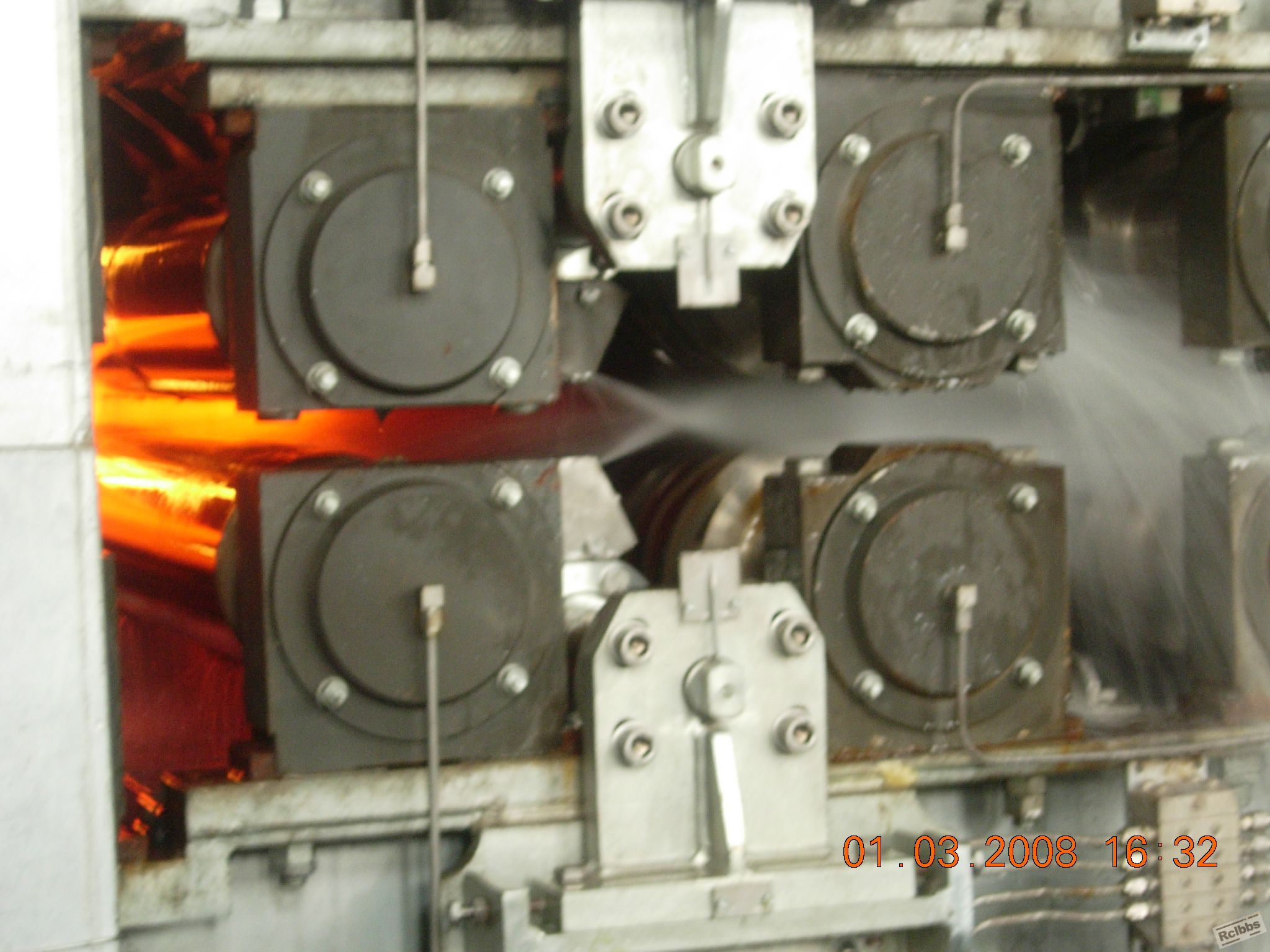

淬火机 淬钢板过程之一

请问淬火机的功能是什么?能谈谈原理否

谢谢楼主,好东西,不知楼主能否解释一下那个喷水装置是怎么工作的,谢谢

    我们厂的喷水装置时二十四小时不停工作的,我们水采用的是循环的不会导致浪费资源

    淬火机主要是对钢板进行淬火处理 是提高材料性能,实现细晶强化、相变强化
       中间辊是防止钢板淬火时变形设计的。。。

LOI的淬火机!
应该是的,缝式喷嘴和我们的一样

一般中厚板厂都有淬火机

请问楼主,能加工多厚的板材,前面加热部分使用什么设备?

加热当然是用热处理炉了~一般LOI都是打包销售 既然是LOI的淬火机 那么一定也是 loi的淬火炉

厚度能生产 5到100 毫米的钢板
