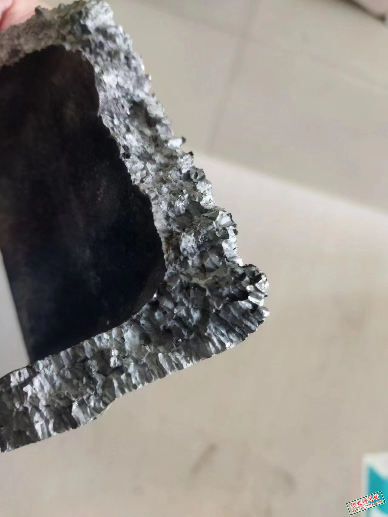

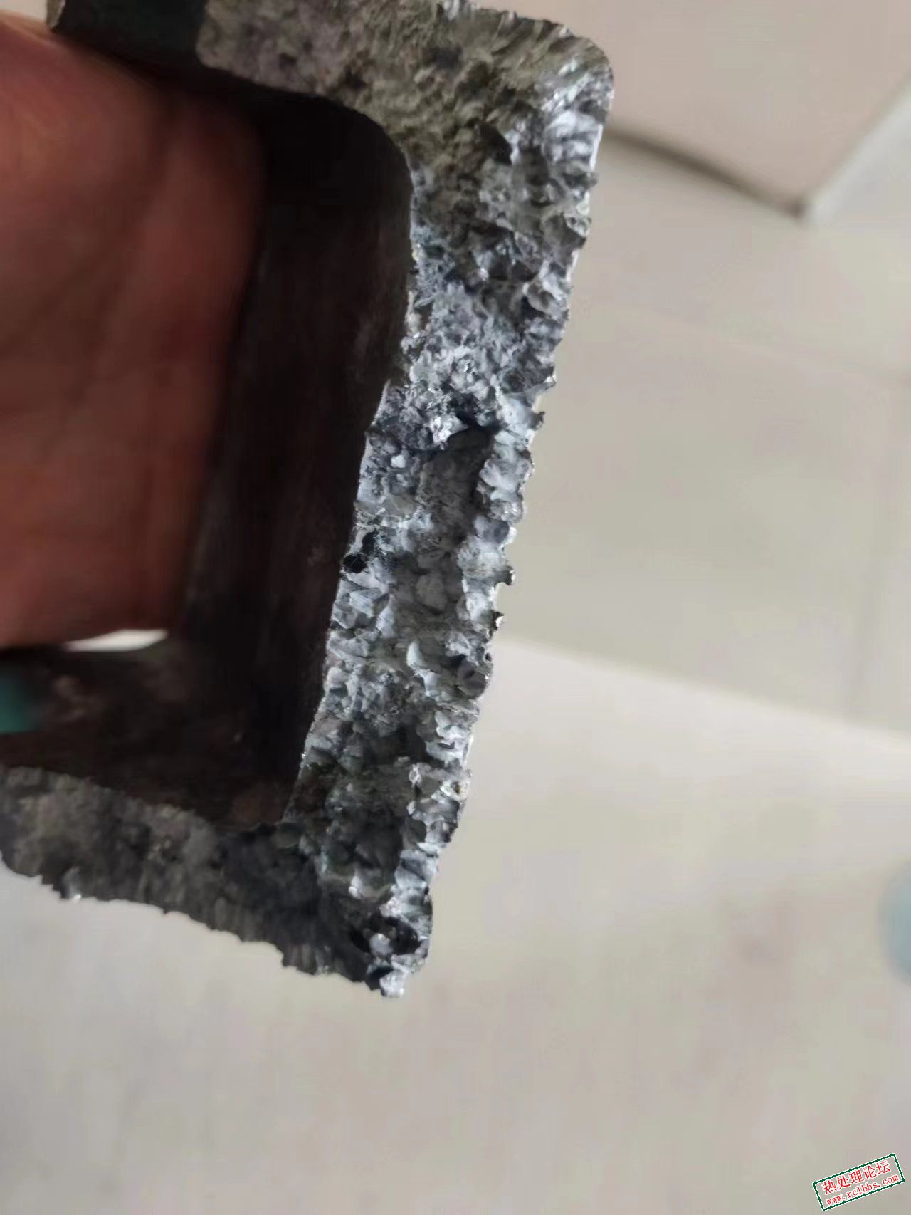

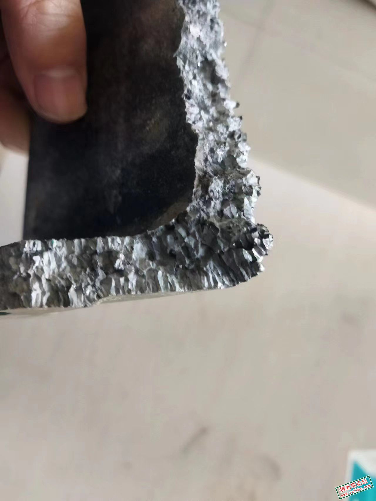

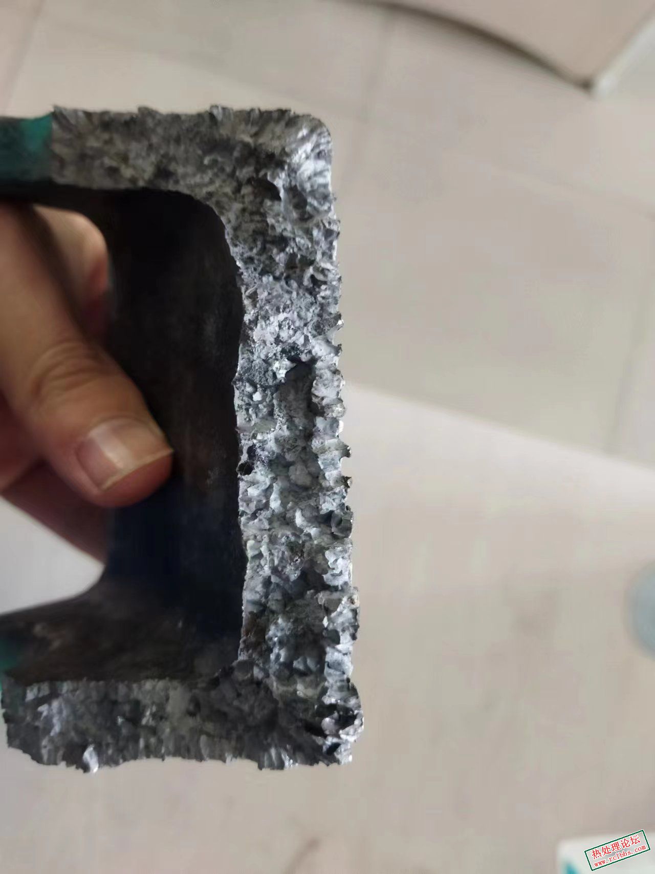

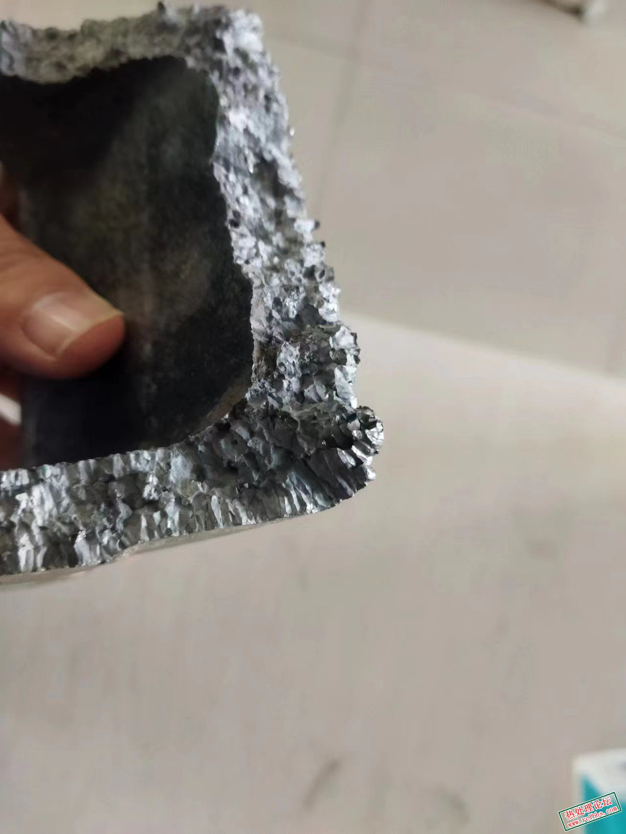

产品是低合金低碳的铸钢件(C0.3/Si1.0/Mn1.0/Cr1.2/Ni0.1)后Q900T220,,使用中断裂,断口类似冰糖装(或者萘状,水平有限区分不开)第一时间怀疑脱氧AL超标(内部规定0.02-0.07)但是光谱仪测得0.056不高,,如果不考虑浇筑温度和热处理温度过高,有没有可能是ALN含量多,但是光谱仪测不出来,,,还有就是我们小厂还没有测ONH仪器,,如果要控制这三种元素 大概的控制范围是多少,谢谢各位前辈

AlN可以溶于钢液,在铸钢件凝固的后期,在较低的温度下沿晶界析出呈网状,致使铸件脆断。由于铝的脱氧效果好,铸钢厂为确保铸件不出气孔,随意多加的事是十分常见的。在钢中残留铝量高、含氮量高的情况下,铸件就易于发生石状断口脆断。

查查你的非金属夹杂以及淬火工艺吧,淬火温度以及淬火介质配合很重要。你测下冲击功以及延伸率,简直了没法看

断口黑色,晶粒粗大,看下金相看是不是过热了。
