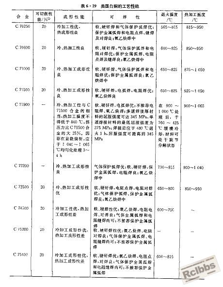

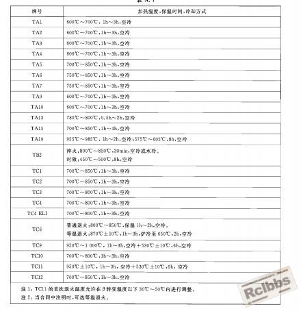

最近我们有B钛合金、普通钛合金、白铜需要处理,只要是降低硬度求各位帮帮忙!
发表于 2009-8-10 14:32:10 | 显示全部楼层
钛及钛合金可以参考附表
发表于 2009-8-10 14:39:44 | 显示全部楼层
白铜请参考下表

 楼主| 发表于 2009-8-13 20:15:41 | 显示全部楼层
问题是不知道多少度做
