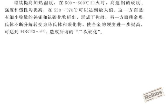

《金属热处理300问》中有这样一段描述:
其中残余奥氏体分解转变为马氏体和碳化物,实在令人费解!按理在此过程只是从残余奥氏体基体析出碳化物,不应该发生马氏体转变啊! 是不是他把随后的冷却也算在此过程中了。

发表于 2009-8-3 10:25:02 | 显示全部楼层
回火后的冷却过程也是一次硬化的过程!您自己后面的理解是对的。

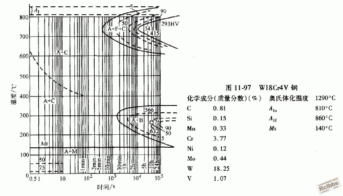

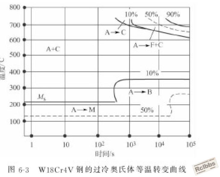

拿W18Cr4V来说,其马氏体转变温度为220摄氏度,在此温度下长时间等温,怎么可能产生马氏体呢?
理论上,应该产生贝氏体的,如上图所示

发表于 2009-8-3 21:46:14 | 显示全部楼层
首先要了解对数坐标,然后了解10的四次方秒是个什么概念,最后再对照冷却曲线看实际中高速钢的冷速有多快。
经历以上三个过程,就会知道为什么高速钢回火冷却中没有贝氏体转变了。
高速钢在Ms线以上等温,是会有贝氏体转变的,但转变的速度很慢。
 楼主| 发表于 2009-8-3 21:55:02 | 显示全部楼层
根据上图,停留不到1000秒,就可能有贝氏体产生。
正常情况下,500-600回火后再空冷,结果生成的是回火马氏体,但在特殊情况下,如果在Ms温度停留时间长,回火后就可能得到的是回火贝氏体,而不是回火马氏体了!

回复 7# pgqin 的帖子
残奥析出碳化物后其Ms已高于220度了。

发表于 2009-8-4 09:32:01 | 显示全部楼层
高速钢贝氏体等温温度为260~280℃范围。
请参考下帖82楼的内容:
http://www.rclbbs.com/viewthread ... page%3D1&page=5
 楼主| 发表于 2009-8-4 20:17:43 | 显示全部楼层
如11楼所说,析出碳化物后,Ms已高于220度,依此类推:当回火后,冷却速度慢时,贝氏体转变速度也会加快,因此更容易产生贝氏体。在回火冷却的过程中,不排除产生贝氏体,只是回火过程产生的贝氏体组织与等温淬火产生的贝氏体,不能区分而已!
我想提出新的论点是:高速钢在淬火之后的回火,可能得到的组织是:碳化物+回火马氏体+少量贝氏体!
