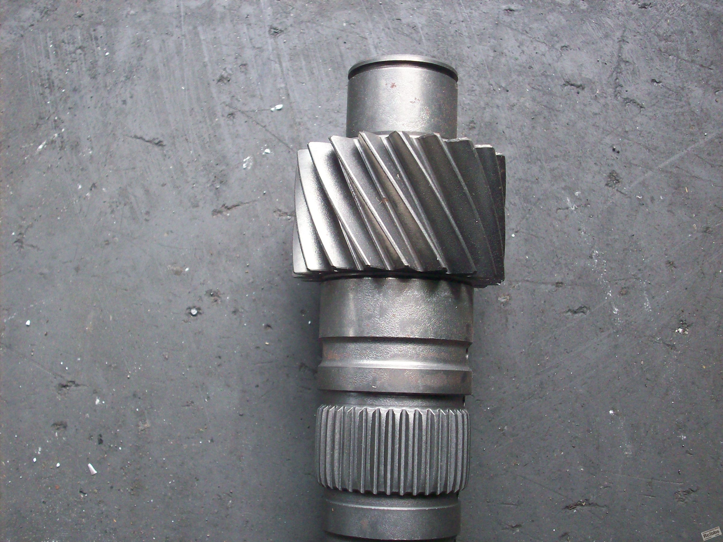

今天有一炉渗碳淬火的轴,抛丸后局部表面呈麻点是怎么回事,表面硬度在58-60HRC

位置在齿面节圆附近、光外圆局部、无规律性分布。对这部分解剖检查,发现正常部位渗层深0.65mm左右,而麻点部位几乎无渗层,不知是何原因造成这种情况?查渗碳曲线正常,工艺流程为:清洗----300度预热----渗碳淬火----清洗----回火。是否与机加工切削液、清洗剂有关,请各位专家帮忙分析解决。齿顶和齿根渗层正常.

1。不知道你是否采用多用炉生产,如果是,清洗液里面不要加防锈剂
2。你脱脂温度偏低,建议使用450-480左右。(根据你所说的情况,此点原因影响较大)
3。不知道你们这炉子有没有做防渗产品,如果有,涂料残渣多,没有清理的话,也有影响

这种情况多半是清洗液残留在工件上所致,清洗后最好用清水漂洗。

本人觉得:1、没有清洗干净  2、清洗剂不干净  3、是否有严重的非马组织

没有清洗干净,造成局部无渗层

本人认为:脱脂温度的高与低,对层深不会造成如此的影响,
是否零件表面浸过防锈液?此炉没有进行清洗造成的?

据我们资深热处理工艺师分析,应该是零件热前严重锈蚀或在炉内氧化或表面附着防渗物质所致。

要比较这一炉的工件和别的正常炉的工件在热处理前后不同的地方,比如从清洗-预热-渗碳淬火-清洗-回火这一过程的差别在哪里,很可能是清洗或先前的除锈出了问题,因为热处理的工艺是一样的,应该不是工艺的问题

根据您描述的情况, 与我公司05年出现的情况基本类似.我们的解决措施是1 改善炉内气氛循环(导流板有部分损坏),  2 更换纯度更高的氨气(我公司是C-N共渗).
再检查一下前后装炉是否一致.
