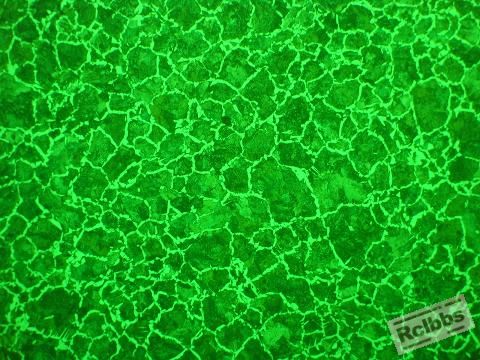

发表于 2009-8-2 22:58:15 | 显示全部楼层 |阅读模式
硝酸盐酸重铬酸钾苦味酸混合溶液腐蚀。
第一张是100倍,第二张是250倍,第三张是400倍。
请教高手:热处理有无问题?

发表于 2009-8-4 22:29:21 | 显示全部楼层
       晕,你这是316L的金相吗?可以肯定这不是铸态,也不应该是焊接状态的。你是怎么做到的,如此多的铁素体而且呈网状分布。能描述一下状态和处理过程吗?
签到天数: 146 天
发表于 2009-8-4 22:39:13 | 显示全部楼层
       更正一下,这很像铸态或者是焊接状态,之后固溶时间偏短,温度偏低,晶界铁素体没有充分溶解,之后匆忙固溶的结果,不过估计这种组织的抗晶间腐蚀的性能会非常好。

回复 8# 烟不离手 的帖子
“这很像铸态或者是焊接状态,之后固溶时间偏短,温度偏低,晶界铁素体没有充分溶解,之后匆忙固溶的结果,不过估计这种组织的抗晶间腐蚀的性能会非常好。”
请问:这种组织抗晶间腐蚀性能非常好的依据和理由是什么?

发表于 2009-8-16 11:15:47 | 显示全部楼层
回复 11# 风来疏竹 的帖子
       其实风来疏竹先生的帖子早就看到,一直在出差,没有办法给出可信服的依据。昨天终于回来了,查找了几段资料,这里给出其中我觉得很不错的一段:
       3)δ铁素体——调整不锈钢的成分,使之(联系上下文,此处应指奥氏体不锈钢——烟不离手注)含有5%——10%的δ铁素体,则可降低晶间腐蚀趋势。这是由于相界面能(σδ/γ)低于奥氏体晶界能(σγ/γ),因而碳化铬择优地在相界面上沉淀,减少了晶界沉淀;而铬在δ中扩散快,在敏化处理时,所造成的贫铬区易于从δ边得到铬的补充而消失。此外,这些δ相一般沿γ的晶界形成,以孤立的小岛形式存在,破坏了奥氏体晶界的连续性,细化了γ晶粒,并显著地增加了晶界和相界的总面积,这些因素对于复相组织能降低晶间腐蚀趋势,都有所贡献。
                                                                        来源:肖纪美《不锈钢的金属学问题》第二版(P177)
       从yawa2046先生给出的金相照片(权且把该照片当成316L的金相照片),结合肖纪美院士的这段文字,不知道能不能支持我的判断,请风来疏竹先生继续指正!由于本人的鲁莽,在此也向yawa2046先生致歉!

发表于 2009-8-16 13:43:54 | 显示全部楼层
发个图片先
发表于 2009-8-17 09:24:53 | 显示全部楼层
回复 14# 烟不离手 的帖子
专家把肖纪美先生《不锈钢的金属学问题》这本书也研究过了,真是了不起啊。不蛮你说,我这里也有肖先生那本书。
不过还有一个问题:双相钢的耐腐蚀性的好与坏与组织结构分布及相比例都是有密切关系的。
我们曾经用316L做叶轮抽送海水介质,组织里面含有一定的铁素体,结果只运行15天即被点蚀掉了。这可能也是选择性腐蚀的结果。
可以肯定一点:形成网状组织会使耐腐蚀性能下降很多。

回复 6# yawa2046 的帖子
请澄清一下:你提供的图片和楼主所说的是不是一回事情啊?

发表于 2009-8-18 08:27:02 | 显示全部楼层
原帖由 风来疏竹 于 2009-8-17 09:24 发表
我们曾经 ...
       哪里是什么专家了?!恰好对这个有点印象而已。
       我上面仅仅说的是316L这种奥氏体不锈钢在这种状态下抗晶间腐蚀的能力。
       不锈钢特别是双相不锈钢(一般认为较少相的含量至少也应在15%以上才叫双相不锈钢)的耐蚀性(晶间腐蚀、点蚀、缝隙腐蚀、化学腐蚀等等)是个很有意思的话题。选择性腐蚀可能跟“相(应是广义的相)”的电极电位有关,而选择含少量铁素体的316L作为抗海水腐蚀用钢,个人认为也不妥,在上面提到的资料中也提到:材料的均匀性也是影响抗腐蚀性的重要因素。当然双相不锈钢又当别论,原因无他,除材料均匀性因素,尚有其他因素。
       网状组织肯定会使材料的抗点蚀能力下降。
       我同意版主没有说出来的观点:什么样的服役环境选择什么样的材料,这一点非常重要。
