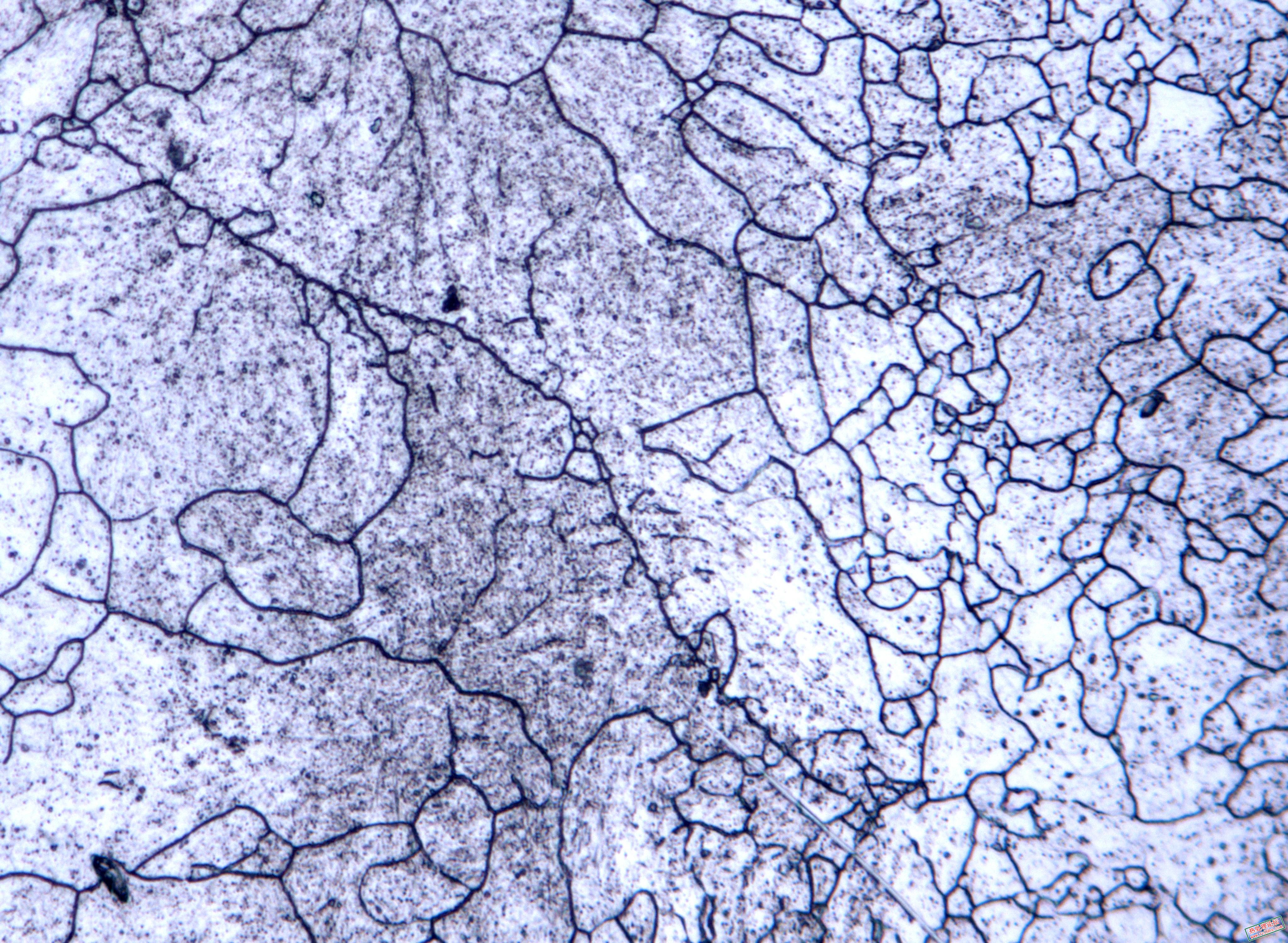

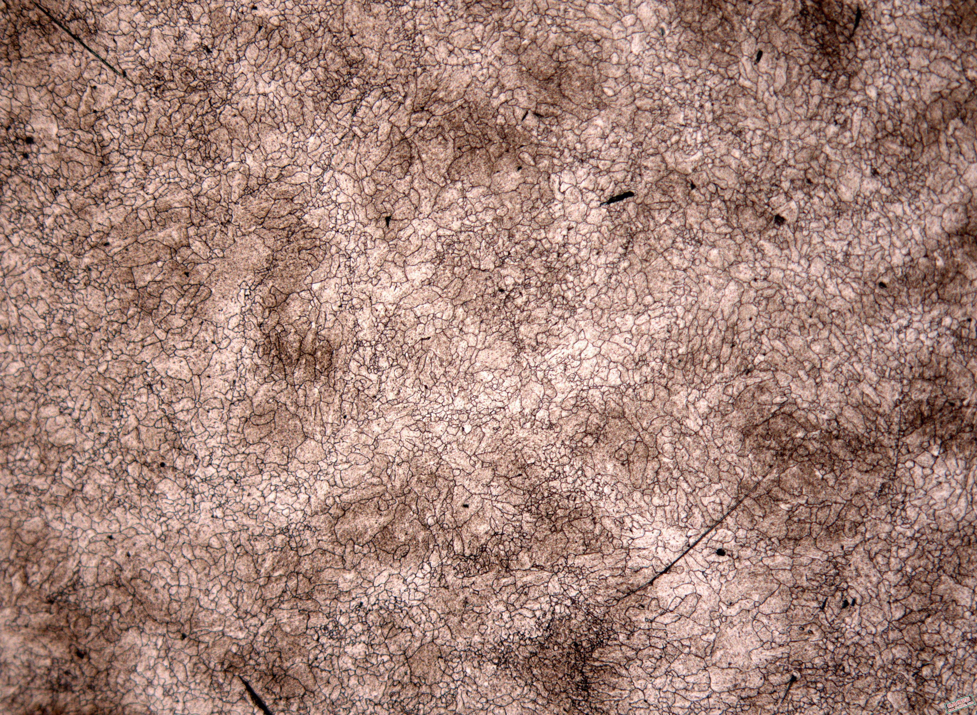

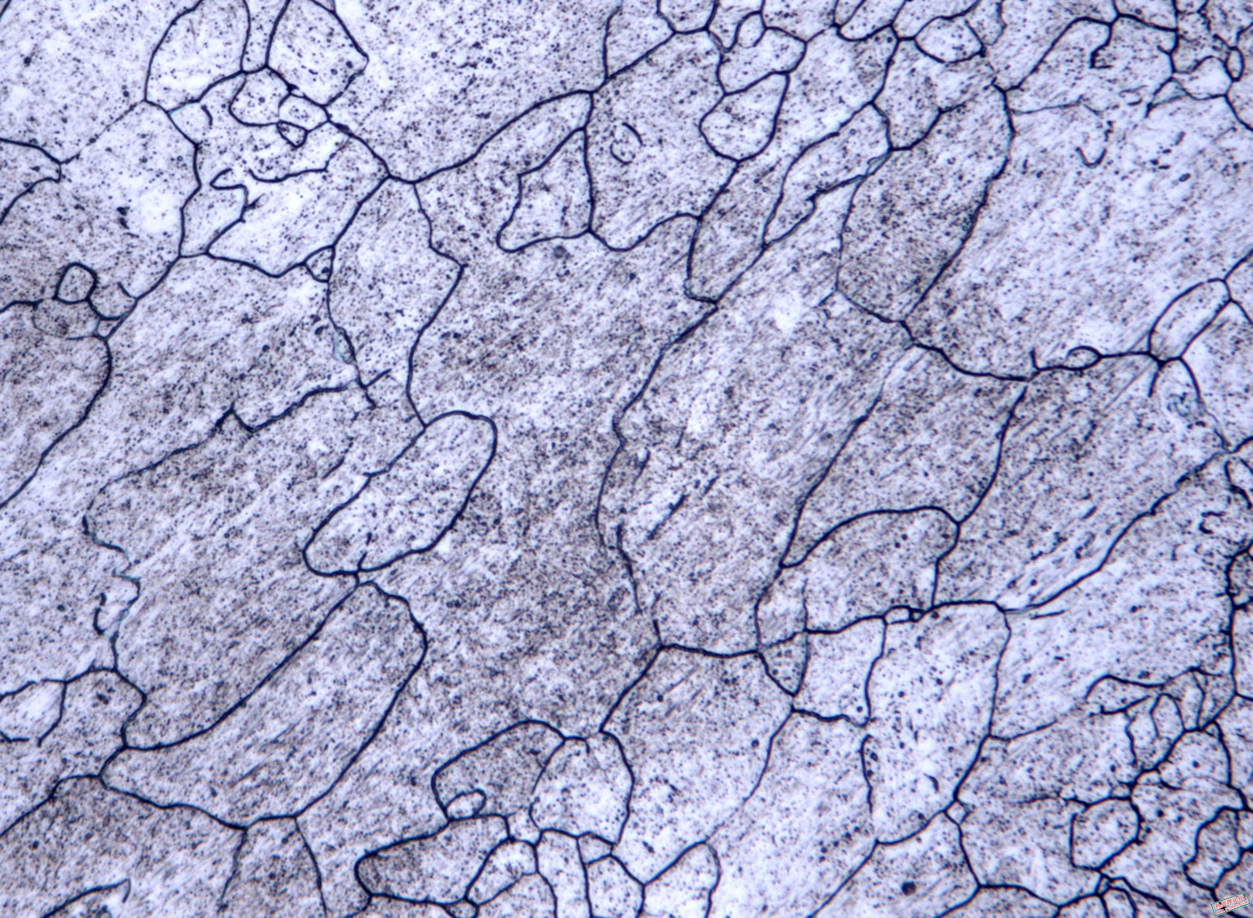

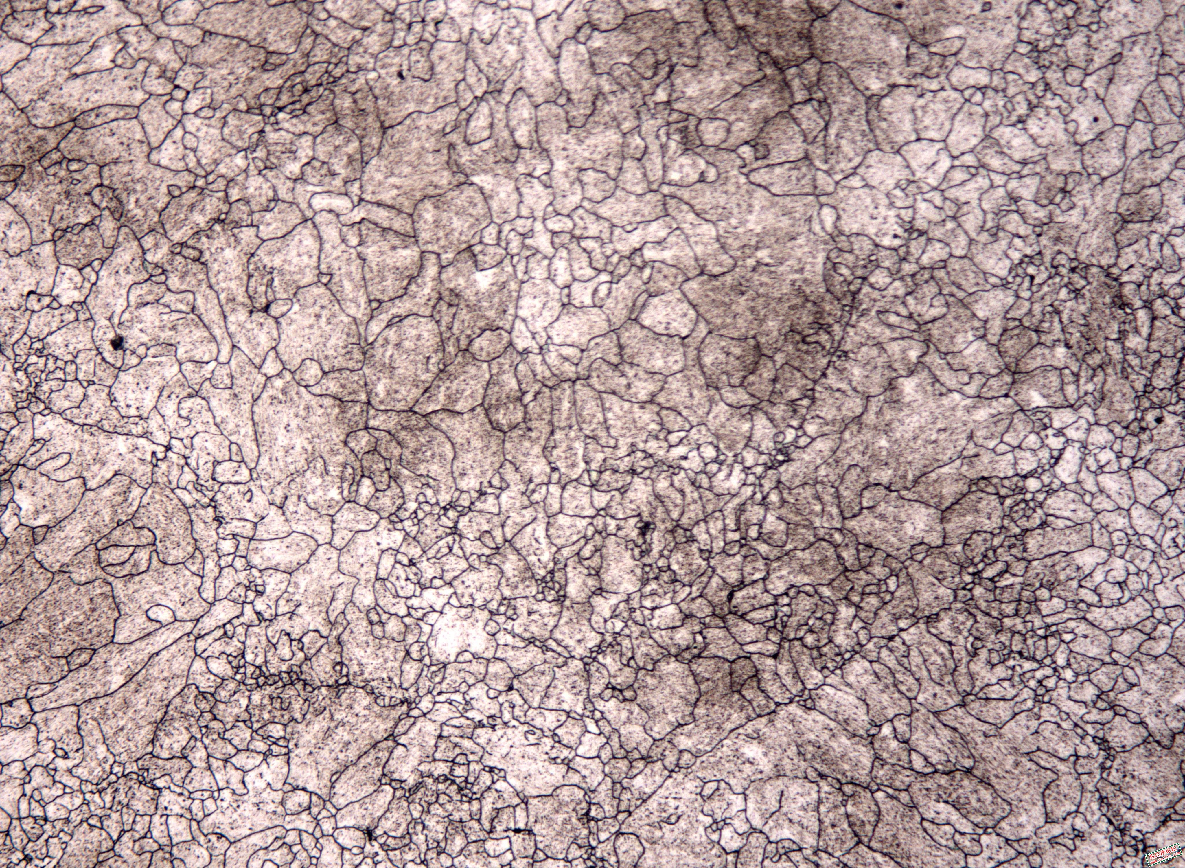

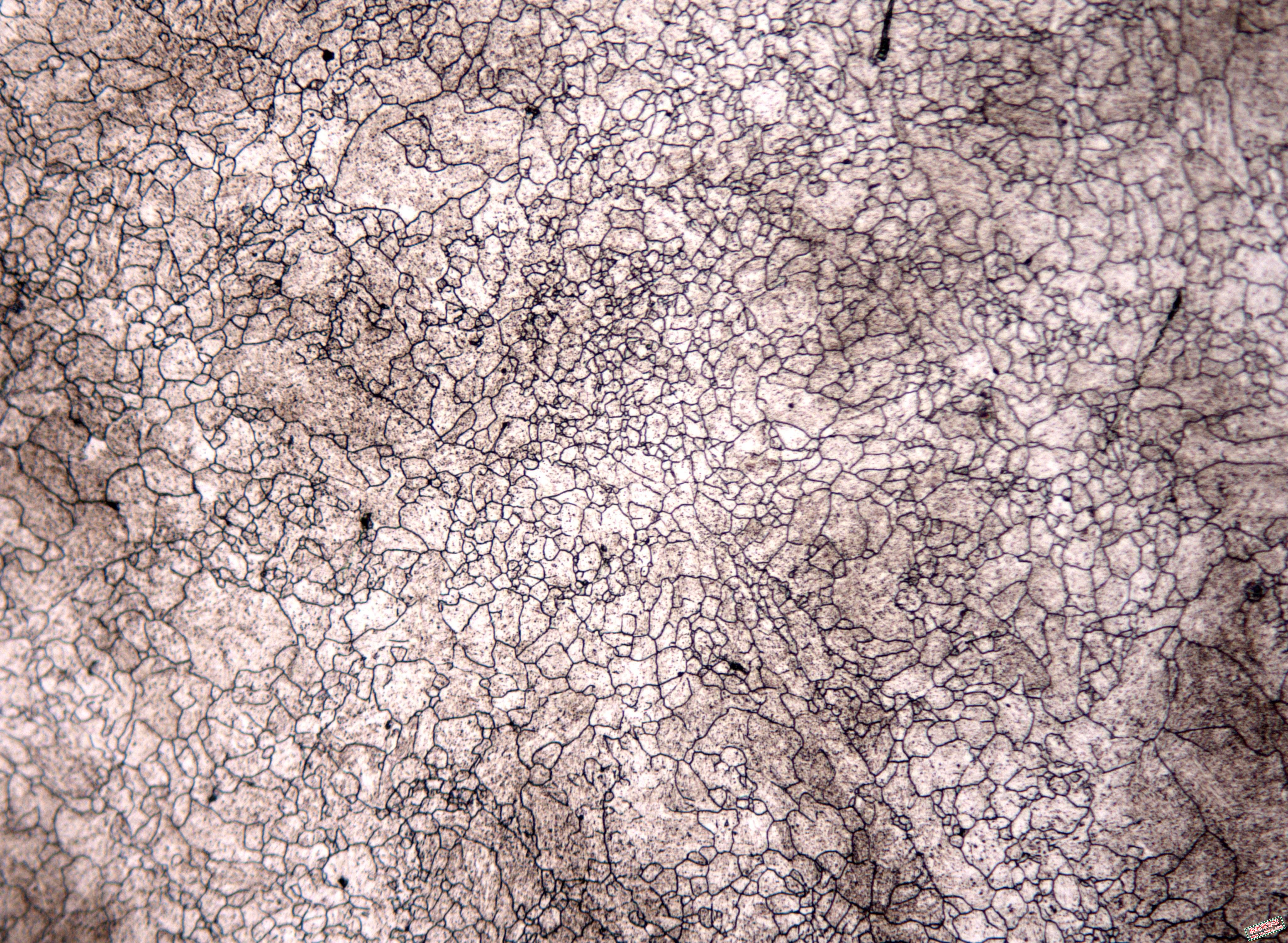

各位给看看这个晶粒度图片,经调质+淬火处理,晶粒这个样子是在晶粒发展的哪个阶段,另外有非常大的疑似超大晶粒的轮廓,之中分布小晶粒是什么回事?
100X
100X

发表于 2023-2-22 16:26:38 | 显示全部楼层
你这个什么材料,你腐蚀一个金相组织图片发上吧,这个晶粒度真的很有特色。
签到天数: 1226 天
发表于 2023-2-23 12:06:17 | 显示全部楼层
比较关注用的是什么侵蚀剂?大晶界应该是原奥氏体晶界,常规调质态的比较难侵蚀出来,图片收藏了

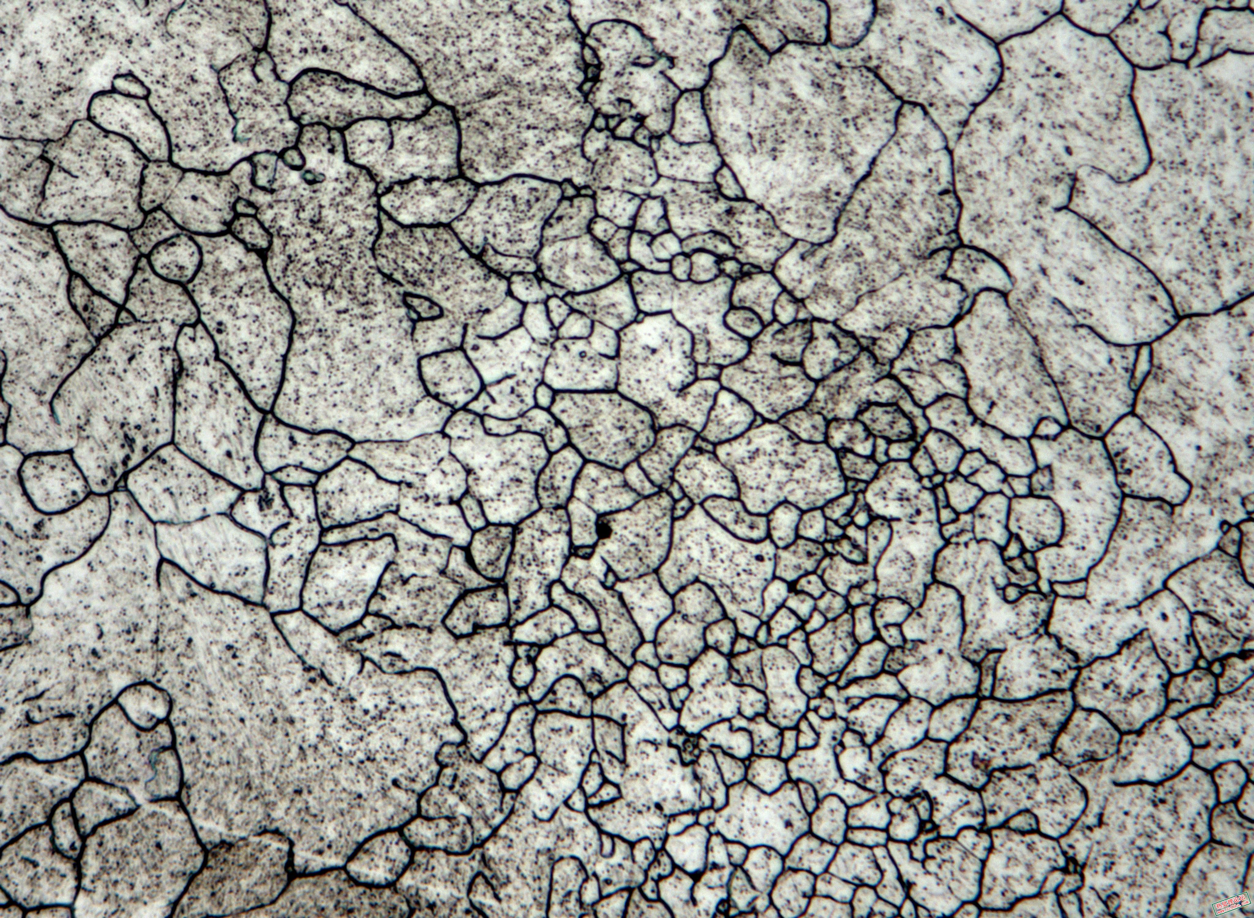

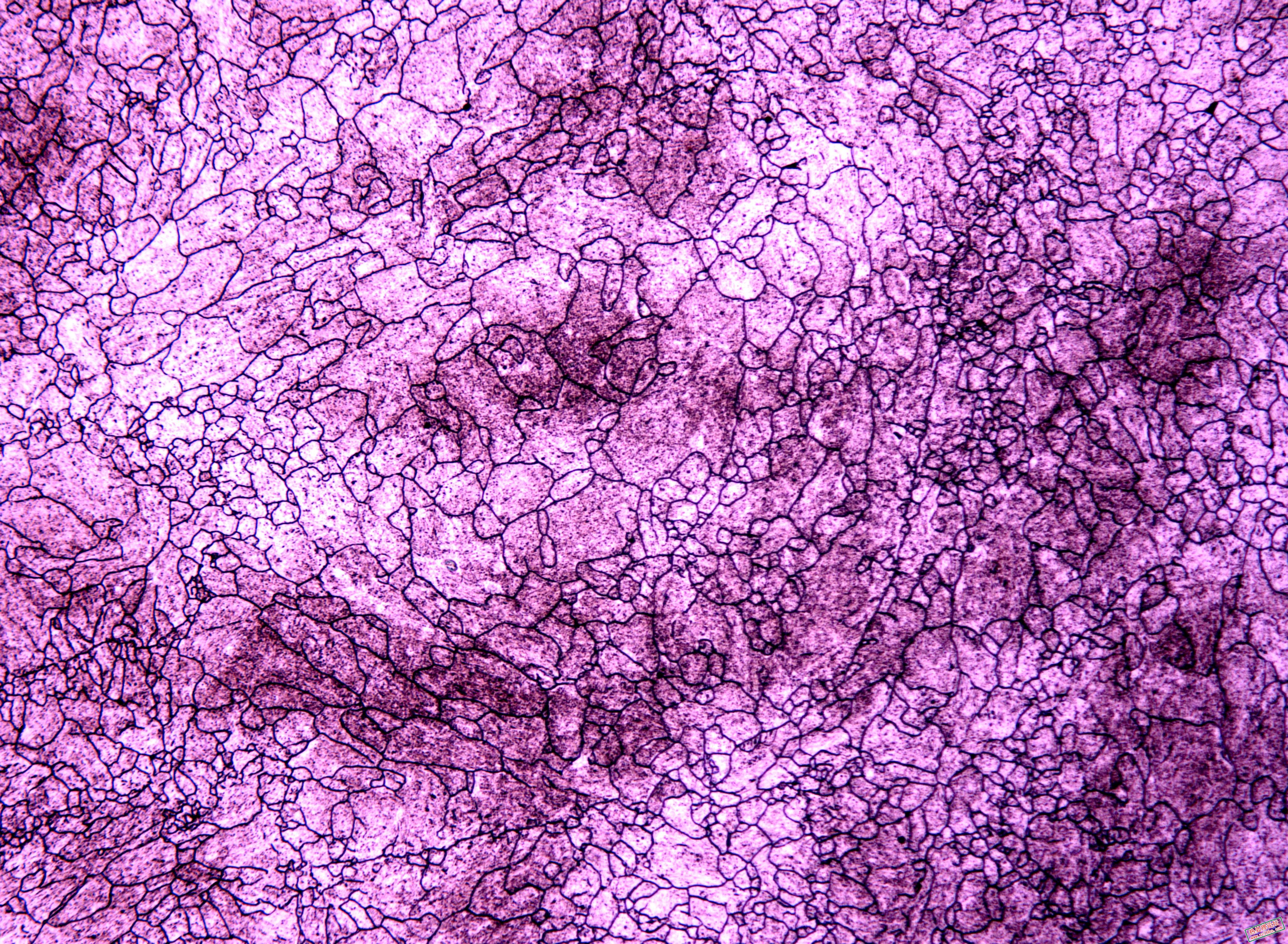

 楼主| 发表于 2023-2-23 14:45:11 | 显示全部楼层

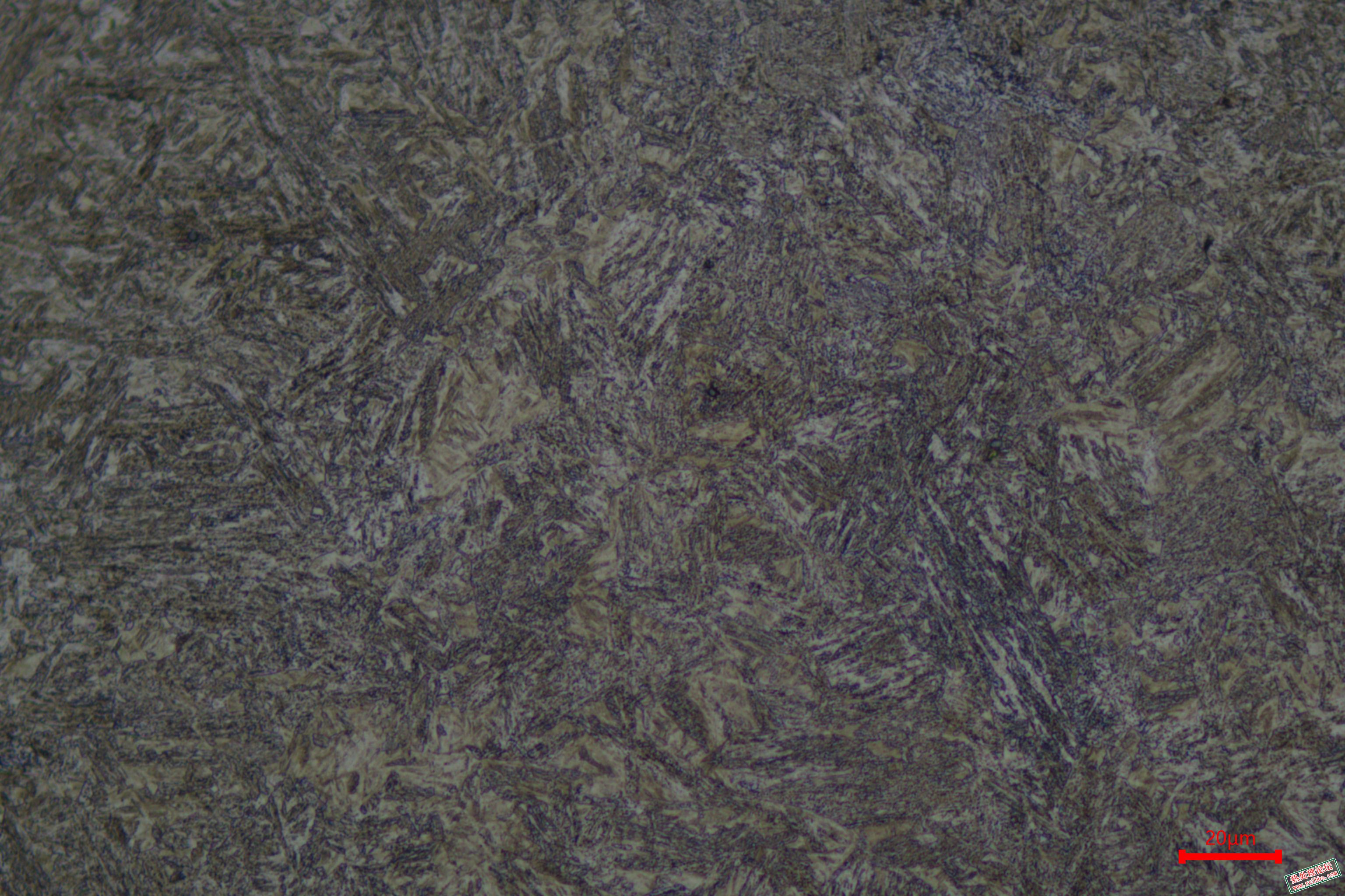

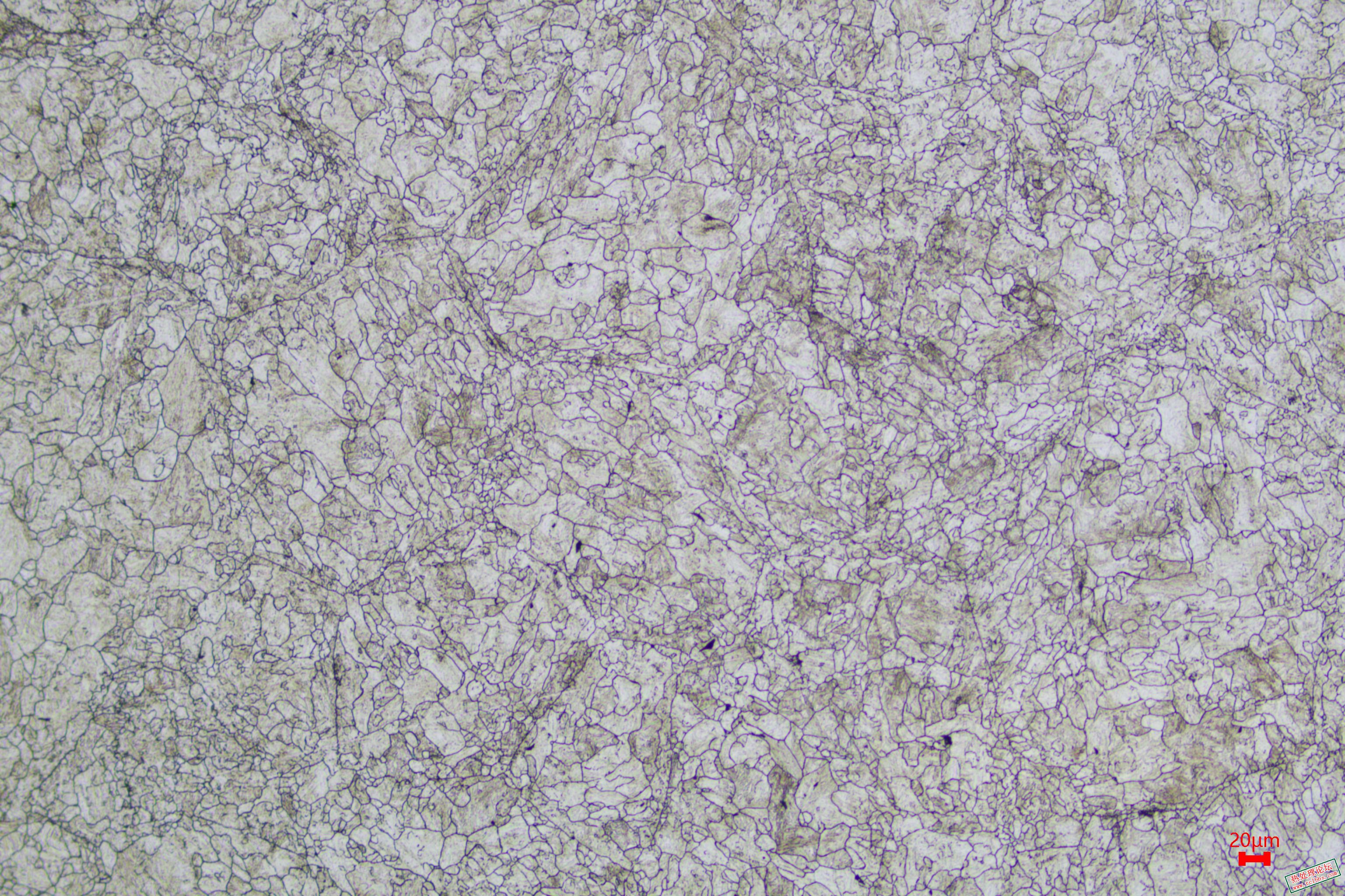

30crnimo调质+淬火300度出炉空冷。
30crnimo
30crnimo
签到天数: 2186 天
发表于 2023-2-23 16:32:49 | 显示全部楼层
这个是把奥氏体晶界上面形成的贝氏体位群都腐蚀出来了,可能和你这个工艺有关系,一个晶粒内形成了多个贝氏体群吧。你用的什么腐蚀剂,我对晶粒也还是有一点研究的,但是没有做过你这种工艺。
签到天数: 346 天
 楼主| 发表于 2023-2-24 11:03:21 | 显示全部楼层
dzkyx1314 发表于 2023-2-23 16:32
这个是把奥氏体晶界上面形成的贝氏体位群都腐蚀出来了,可能和你这个工艺有关系,一个晶粒内形成了多个贝 ...
这是买的腐蚀剂具体是什么我们也不清楚,你是说粒贝吗?
签到天数: 2186 天
发表于 2023-2-24 12:35:46 | 显示全部楼层
感觉粒贝和下贝都有,下贝还要多一些。从你这个情况来看的话,应该和热处理这种工艺方式有关系。

签到天数: 1287 天
发表于 2023-12-16 22:29:17 | 显示全部楼层
dzkyx1314 发表于 2023-2-24 12:35
感应粒贝和下贝都有,下贝还要多一些。从你这个情况来看的话,应该和热处理这种工艺方式有关系。
他这种做的是盐浴等温淬火,做出来的产品敲击韧性好

发表于 2023-12-25 14:05:59 | 显示全部楼层

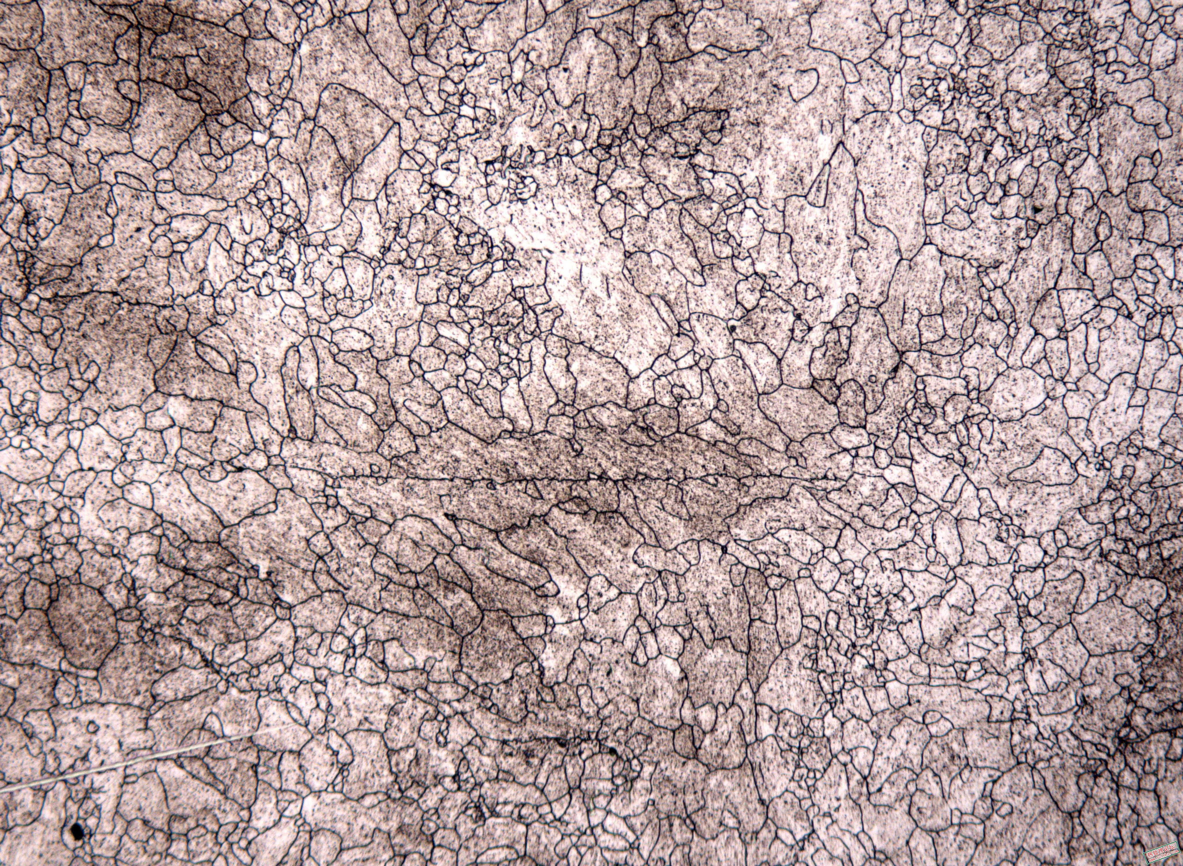

典型的混晶,一般热处理无法改变原奥氏体晶粒,

签到天数: 207 天
发表于 2024-1-17 18:36:37 来自手机 | 显示全部楼层
热轧或者锻造终轧温度过高
