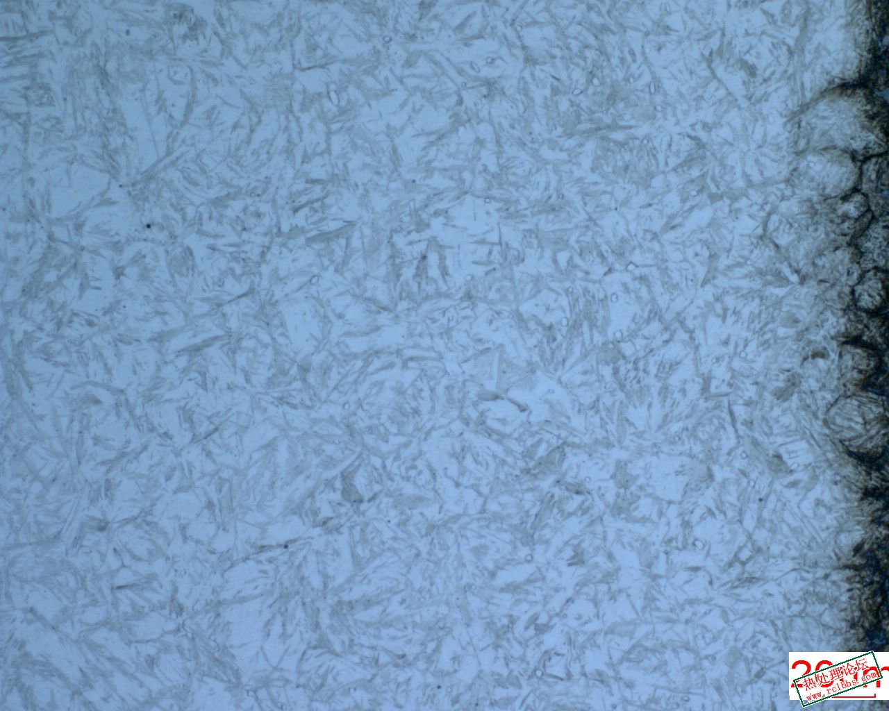

刚接触热处理,买的金相图谱还没到,麻烦各位大神帮忙看下组织

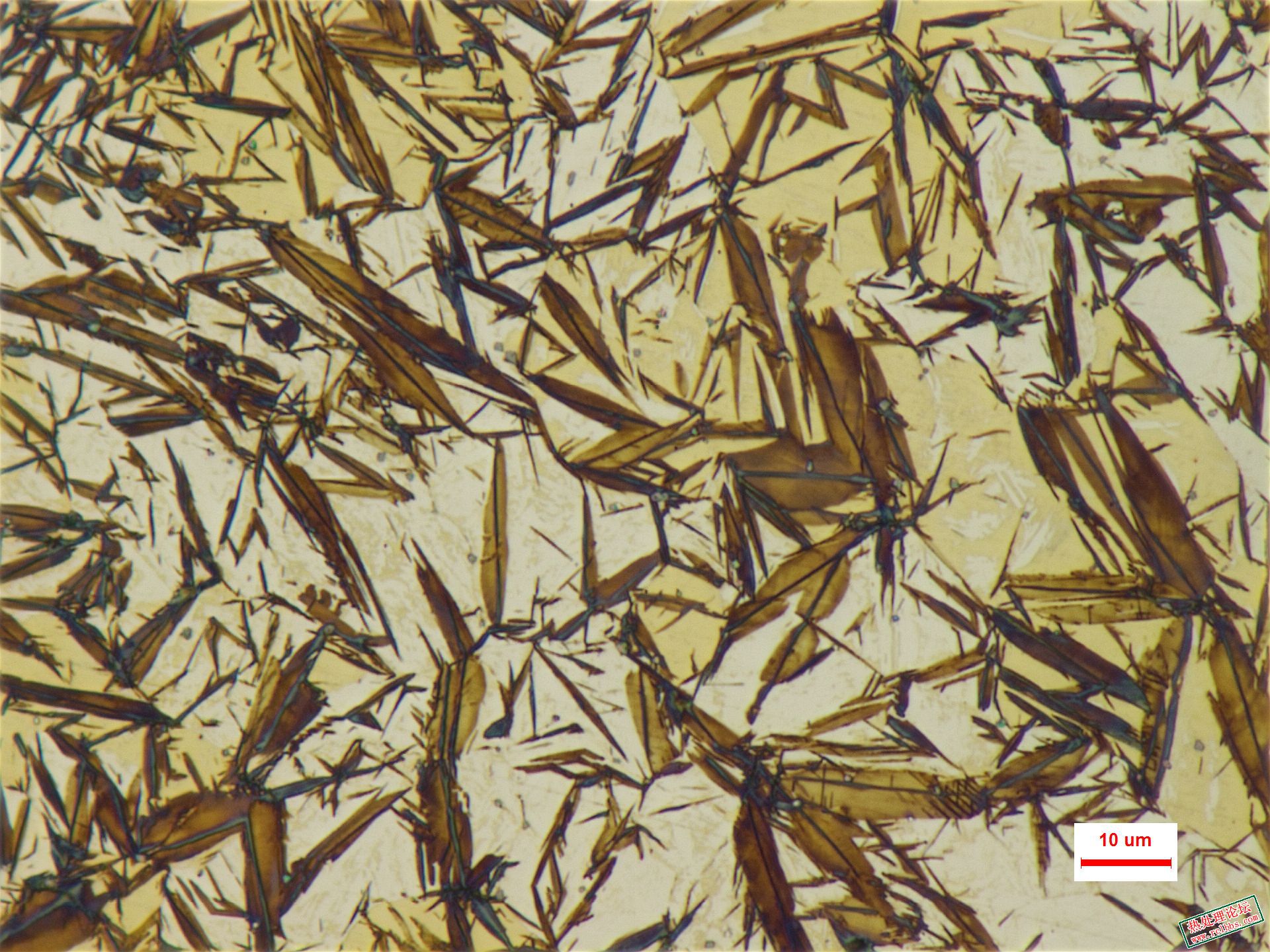

发表于 2023-3-1 07:43:55 | 显示全部楼层
你这个图片表面主要针片马氏体,内部就有板条马氏体了。这样子我发3张图片,第一线是针片状马氏体,第二张是渗碳淬火的表面也是针片状马氏体,第三张是渗碳的芯部全部是析条马氏体。你看看对比一下。

针状马氏体和板条马氏体混合马氏体

那里面得残奥多嘛,残奥怎么看
签到天数: 2261 天
发表于 2023-2-24 14:36:50 | 显示全部楼层
残奥很少,这个你可以找一些典型的图片看看,典型图片看了更加直观。

发表于 2023-3-3 12:19:27 | 显示全部楼层
有残奥不多,白色斑点状的就是残奥。很少

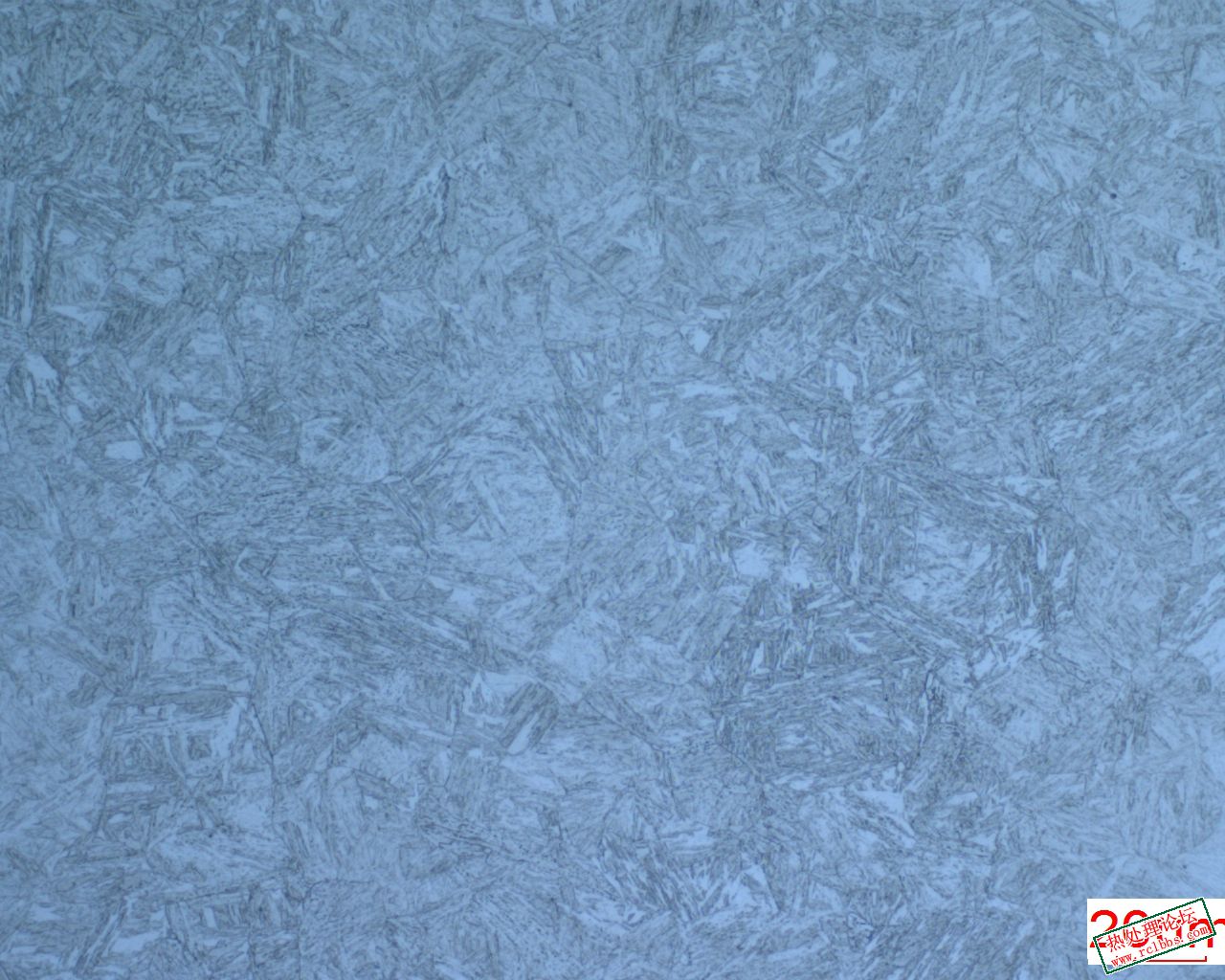

第二张表面马氏体能判3-4级吗

第二张表面马氏体能判3-4级吗
3-4马氏体有点小粗了,有的晶界都能看出来。你对照渗碳淬火的马氏体评级图(有标准的)就行啦!

第二张表面马氏体能判3-4级吗
按照马氏体针长来评定,马氏体针长在4-5级之间,马氏体评级为5级。

发表于 2023-5-16 17:02:02 | 显示全部楼层
残奥不多,图片中白色斑点状的就是残奥.

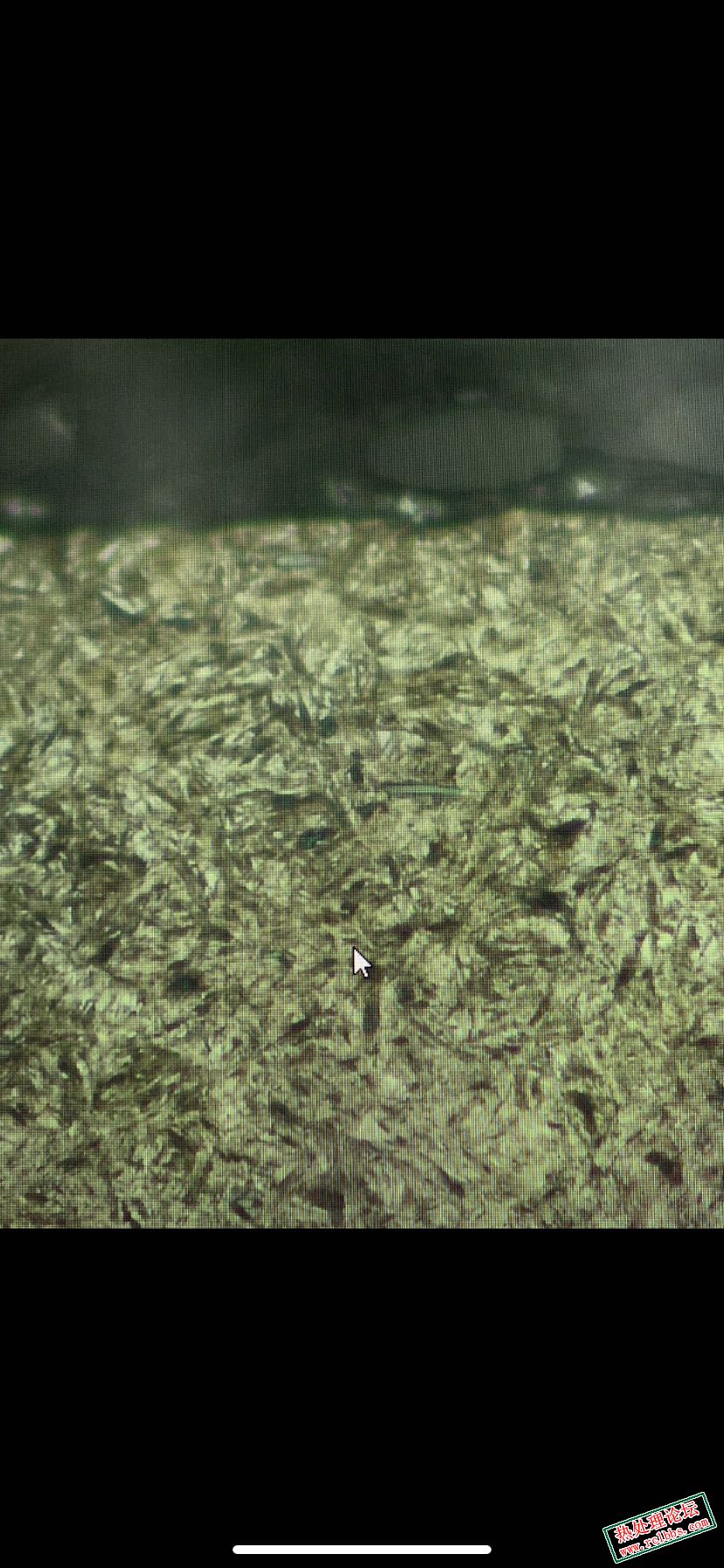

发表于 2023-6-22 13:33:39 来自手机 | 显示全部楼层
不知道是多少倍的,看着有些晶粒粗大
