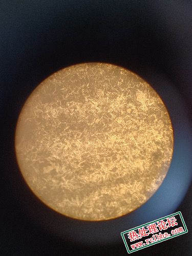

直径63的40Cr锻件调质组织,帮忙看看都是啥组织,能评几级啊

带状偏析,建议检查原材料组织是否有偏析

材质不是很好有偏析,还是能看出部分回火索氏体的组织。但是组织中大量的圆点好像是碳化物。我不确定具体是什么。想知道回火温度是多少!
