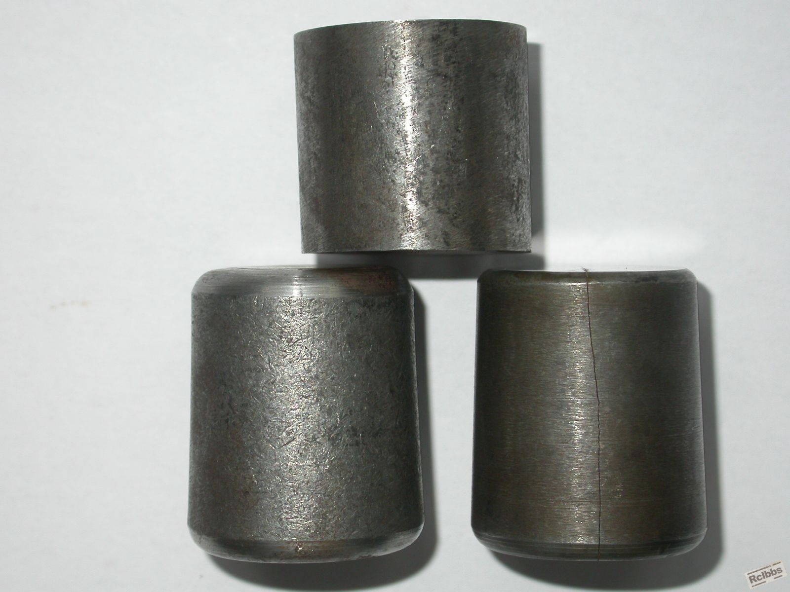

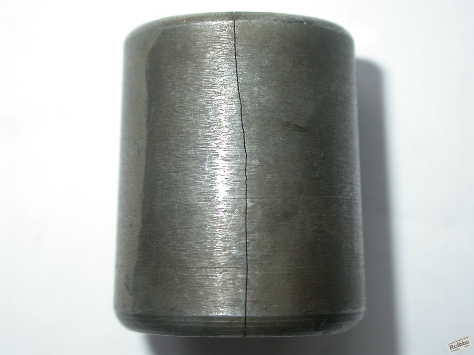

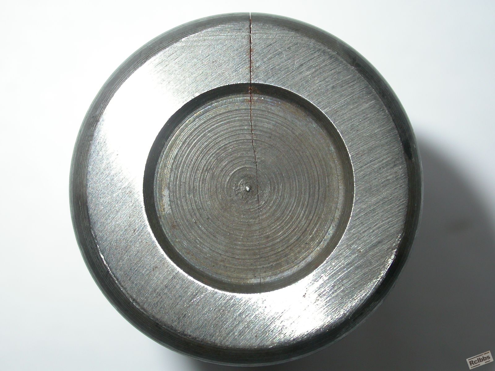

某GCr15钢棒,下料后经过冷镦(镦出锥度),粗加工后热处理。
然后发现裂纹,裂纹率10%以上。
各位都发表下观点,谢谢了。

发表于 2009-8-4 19:42:22 | 显示全部楼层
看上去是淬火裂纹,建议楼主在裂纹处做一下金相。

发表于 2009-8-4 20:24:04 | 显示全部楼层
从图片上是不能直接判断是镦裂的还是淬火开裂,裂纹两侧没有脱碳是不能说明是镦裂的还是淬火开裂,因为不知道零件的尺寸有多大,采取的是什么淬火工艺,淬火保护不好才有可能引起脱碳。可以问一下前面机加工序,车外圆时是否存在断削现象,如果有则是镦裂的,没有就可能是淬火开裂。另外一种可能就是材料本身存在问题,不知道金相分析看没看到夹渣、疏松等缺陷。

回复 3# ly__0527 的帖子
淬火裂纹可以肯定,但引起淬火开裂的原因就很多了,也许是原材料(不排除夹杂、带状、偏析……)的原因,也许是冷镦的原因,还可能是由于粗加工刀痕处的应力集中引起,这就需要你做进一步的分析。最有效的办法就是在开裂处取样做失效分析。

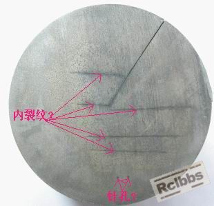

发表于 2009-8-5 12:15:12 | 显示全部楼层
好像第四章图片上有:内裂纹和疏松。

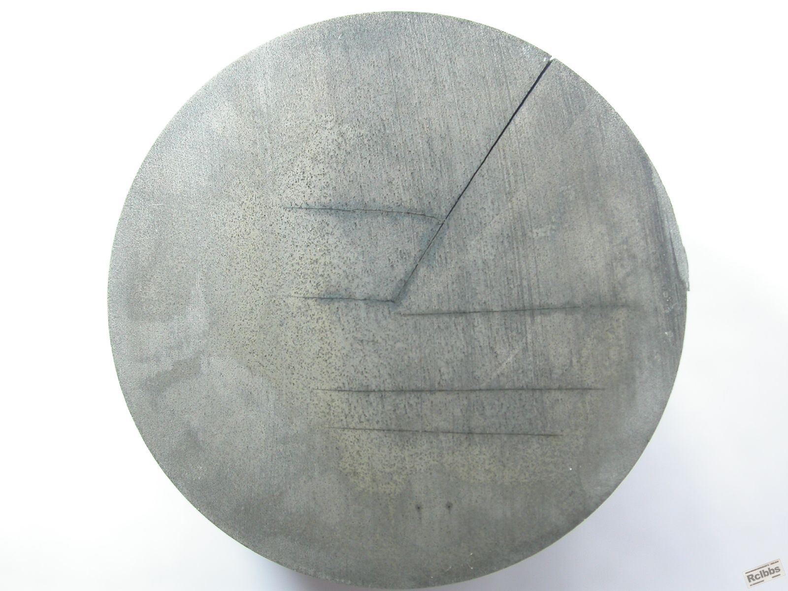

 楼主| 发表于 2009-8-5 23:10:09 | 显示全部楼层
那四条热酸洗后显现出的平行的内裂纹很怪异呢,
和那条宏观的裂纹都不是一个类型的。
在线等解释。。。

发表于 2009-8-6 09:12:18 | 显示全部楼层
这张低被试样照片需要留意下
试样腐蚀前制备没问题的话就要注意原材料了

发表于 2009-8-6 09:57:34 | 显示全部楼层
热前已经有内裂纹,淬火后延伸至表面。引起内裂纹的原因是原材料或冷镦。
