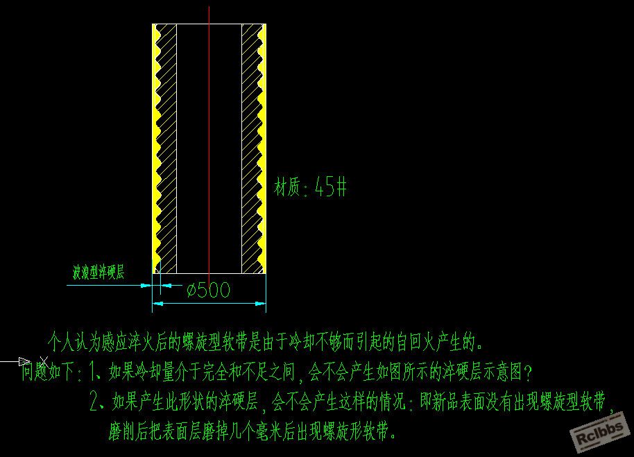

总结最近单位里发生的表面感应淬火产生螺旋形软带缺陷,造成工件磨削后能看见很明显的白色螺旋线。这里想和各位师傅一起分析探讨下这个问题。
个人认为感应淬火后的螺旋型软带是由于冷却不足而引起的自回火产生的。
问题1:a、如果冷却量介于完全和不足之间,会不会产生如图所示的淬硬层示意图?
             b、如果产生此形状的淬硬层,会不会产生这样的情况:即新品表面没有出现螺旋型软带,
                  磨削后把表面层磨掉几个毫米后出现螺旋形软带。
问题2: 不考虑淬硬层形状。
       个人认为自回火是从里层往外透入的。如果冷却量介于完全和不足之间,那么还是会产生自回火,只是自回火没有完
       全透到表层,这样表面就没有螺旋形软带,表面硬度均匀。但是,磨削后把表面层磨掉几个毫米,里层发生过自火    的部分还是会出现螺旋形软带。
上面所述只是我的推测,各位师傅请帮我分析分析会不会产生这样的情况,这样的推测合不合理?

 楼主| 发表于 2009-8-5 10:10:44 | 显示全部楼层
水孔角度及大小 都是数控机床打出来的,不存在喷淋点不一致. 而且使用了单独的冷却圈加大喷淋.
工件是旋转的,况且软带的有无应该在淬火后一看就清楚的. 我做的工件在淬火后是没有螺旋型带的.只是在表面磨掉0.9mm后,喷沙后出现螺旋带.
个人感觉还是冷却不够,喷淋量太小自回火造成的.
各位同行再发表下自己实际的经验,教科书上的写的很模糊.

 楼主| 发表于 2009-8-6 21:58:18 | 显示全部楼层
使用双圈感应器 ,单独冷却圈(三排棋格分布),上升速度1.3mm/s,转速好像是37转/分。
工件是直径500的45#钢管。
大家分析分析,我感觉已经相当的慢了。
个人感觉还是冷却不够,喷淋量太小自回火造成的。
有谁反驳我一下,螺旋软带的生成机理。是转速上升速度不匹配,造成螺旋形的冷却不足没淬硬,还是虽然表面淬硬,但是冷却不足里层热量透出来产生的回火????

签到天数: 409 天
 楼主| 发表于 2009-8-13 21:39:24 | 显示全部楼层
原帖由 stephen.kk 于 2009-8-8 16:17 发表
去年这个问题困扰我很长时间,我是做冶金行业辊类的。经常遇到轴中频淬火后,精磨就出现白色暗条纹,夜间用灯照尤其明显。当时我们是才上中频设备,经验不足,照成很大的损失。现在我们已经解决这个问题。
  螺旋软 ...
谢谢这个朋友! 其实我做过300的空心辊 用的是80高的单独冷却器,没出现螺旋。
