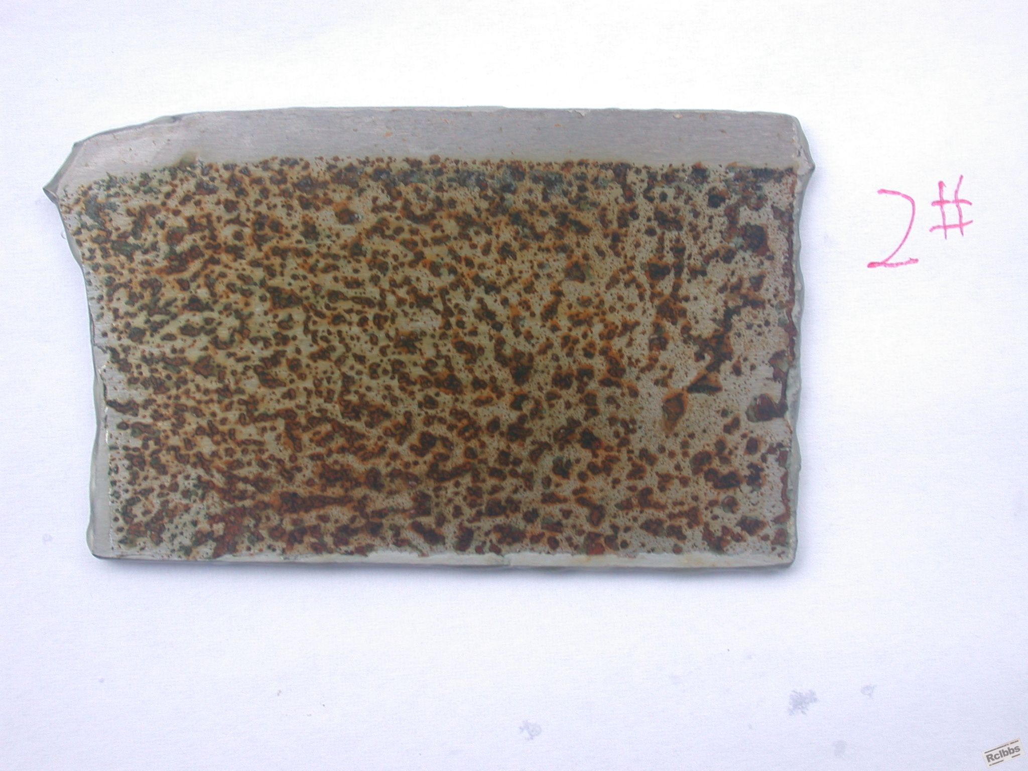

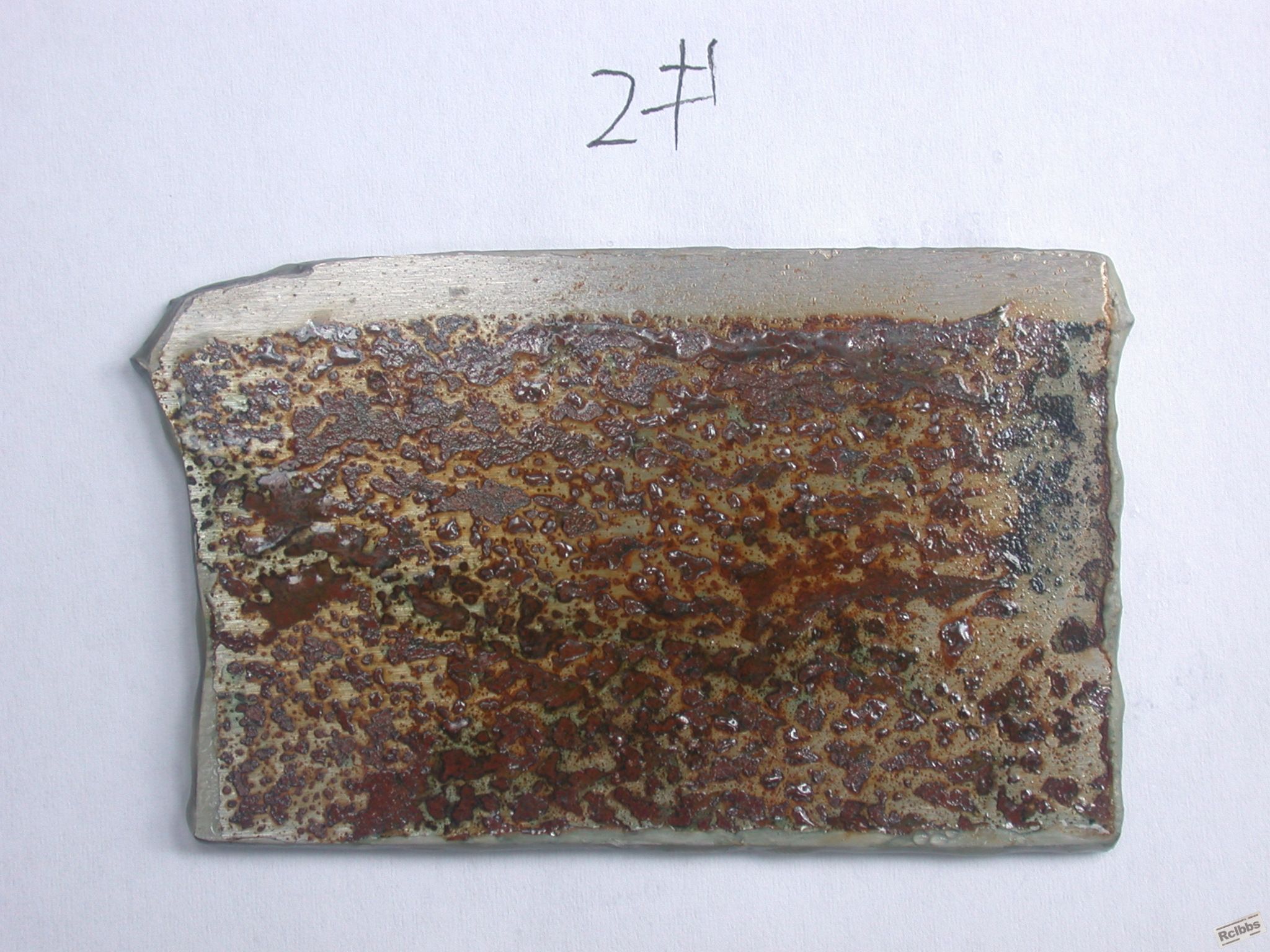

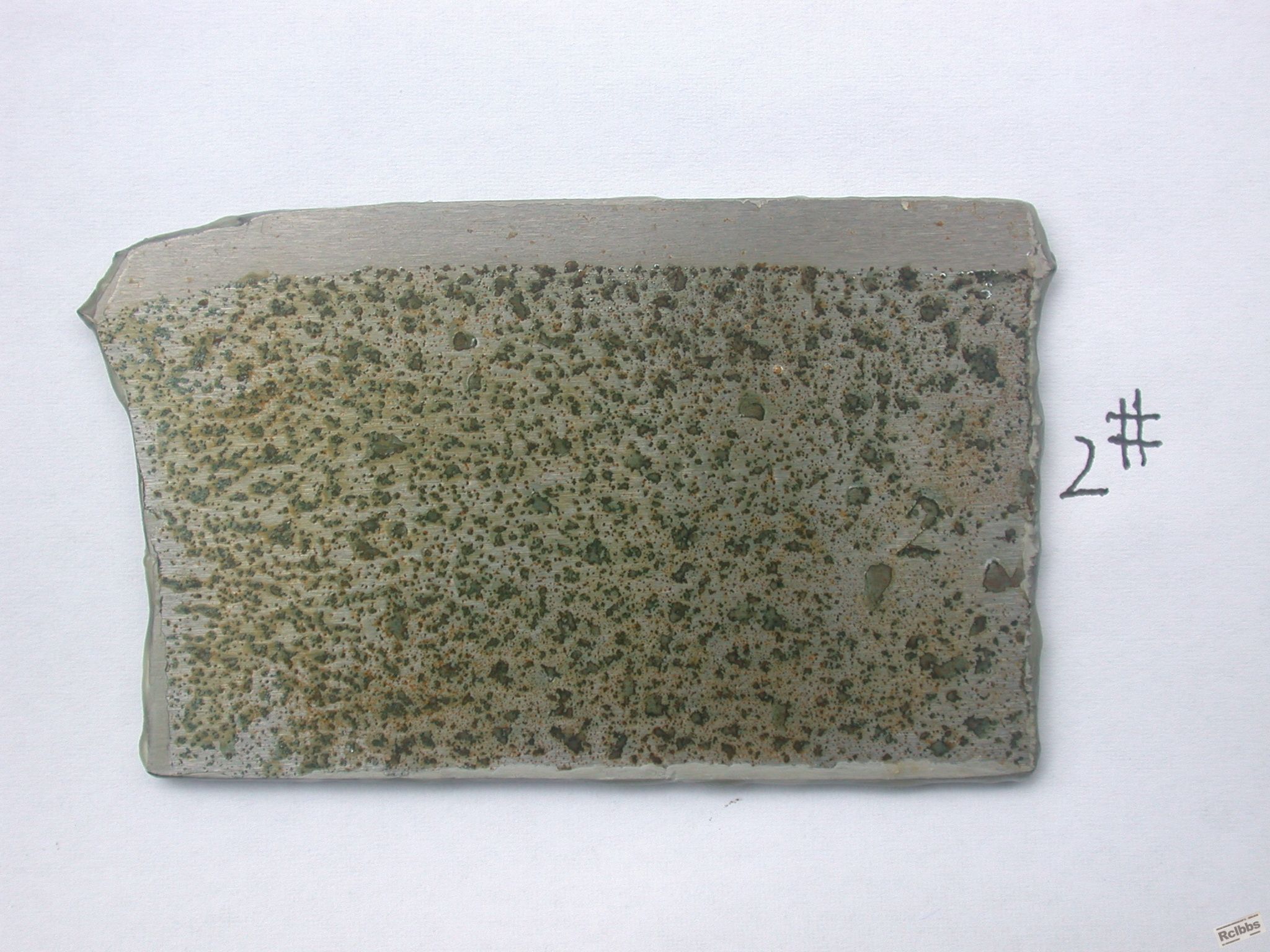

试样为钛板和16MnR的复合板,钛层有5mm,16MnR有35mm,执行的是JISZ2371的实验条件,但是标准中没对界面的烟雾腐蚀作出规定。而技术协议中仅提到“确定界面有无异常腐蚀情况出现”,。因此,请各位大侠帮小弟解惑,到底算不算界面无异常腐蚀?或者什么才是异常腐蚀:有腐蚀裂纹?或腐蚀程度大于基体钢材?
腐蚀时间为30min
腐蚀时间为30min
腐蚀时间为60min
腐蚀时间为60min
腐蚀时间为120min
腐蚀时间为120min
