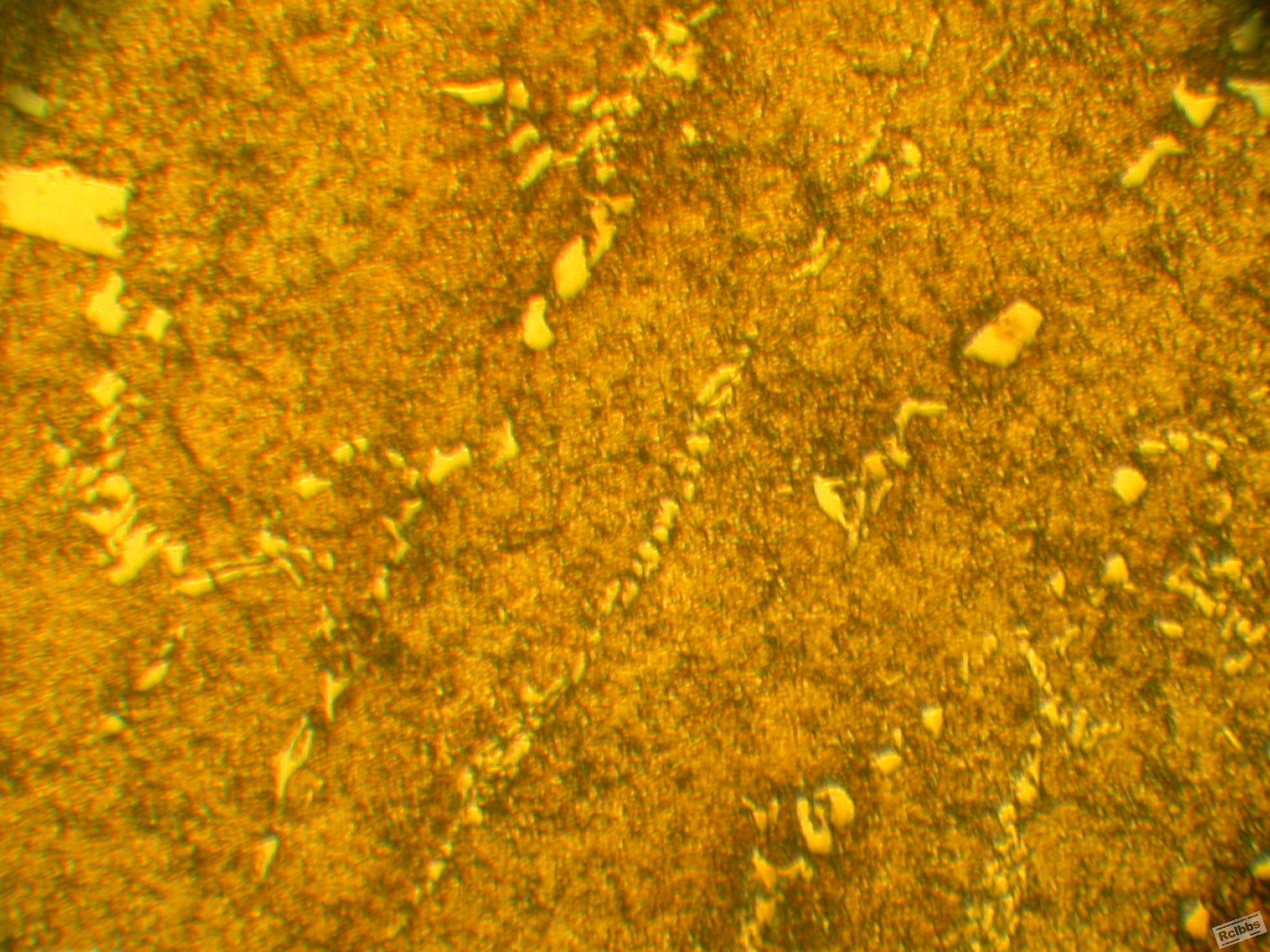

DSCN2749.JPG Cr12MoV模具的金相组织。
 楼主| 发表于 2009-8-17 12:43:29 | 显示全部楼层
从金相组织来看,我个人认为是模锻比不够,热处理工艺也有问题。不知是否正确,具体的热处理工艺我还没有拿到。还请各位老师指点。
