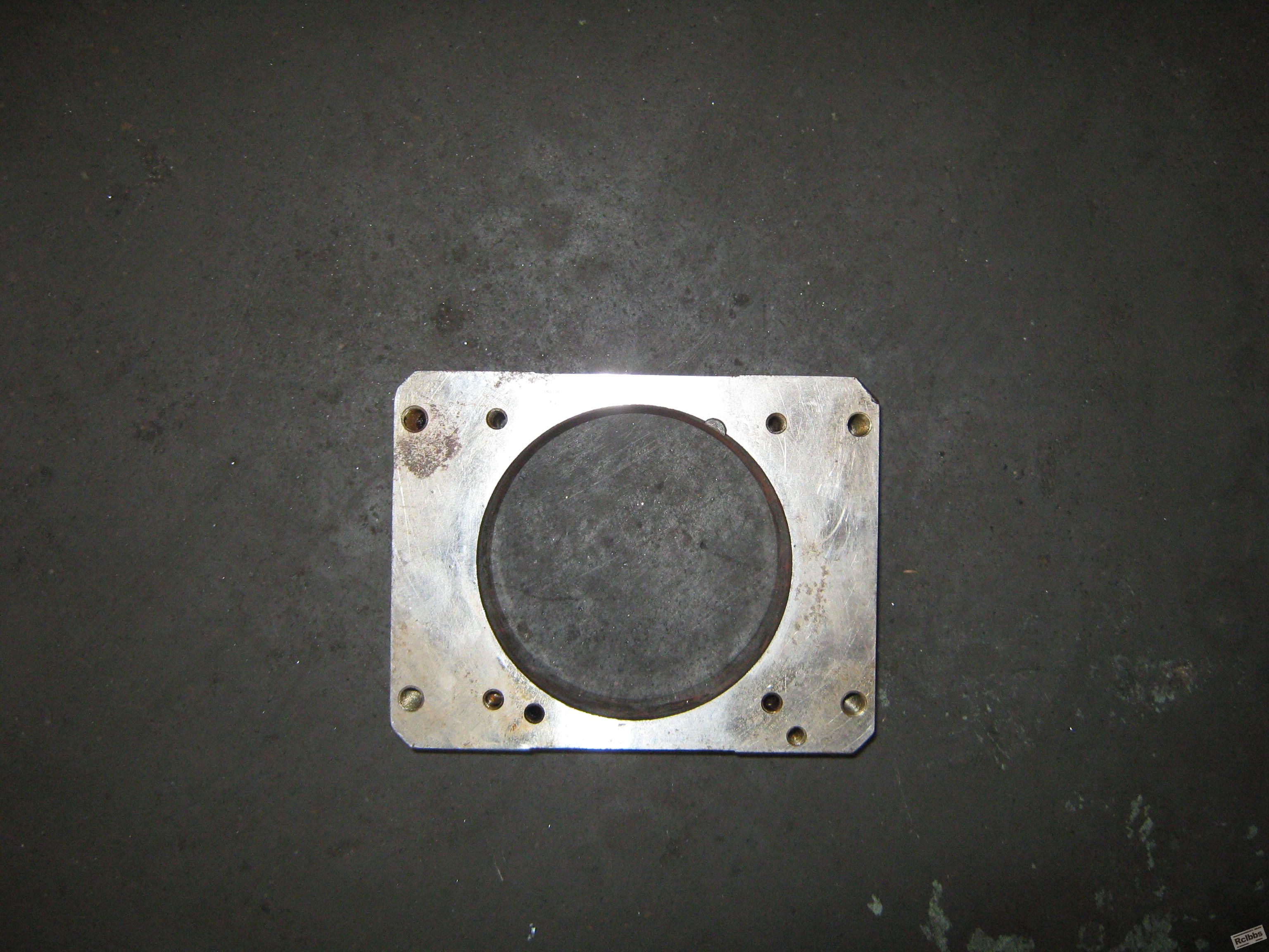

下图片内圈淬火1.5~2mm,怎么给人家高频淬火后,硬度才HRC16左右呢!我以为没有坐淬火但是我问该单位说有做过,这是为什么,还有其它的技术问题吗?我的意见就是该单位没有做到位!

1:表面脱C
2:只高频没淬上火

内圈淬火本身就有很大的难度的,
观察有无热影响区变化,观察氧化色的变化,这种零件加工余量都比较大,脱碳的影响可以不去考虑,

没有处理过和处理过没有达到技术要求是两码事。。没有处理过的产品作为成品是一个道德问题,处理过而没有达到技术要求是能力问题。。。你的产品用高频处理应该不是困难的事情,你委托的厂家也不是很诚信的主,起码你处理后的产品要达到技术要求,要按客户的要求去处理啊。
