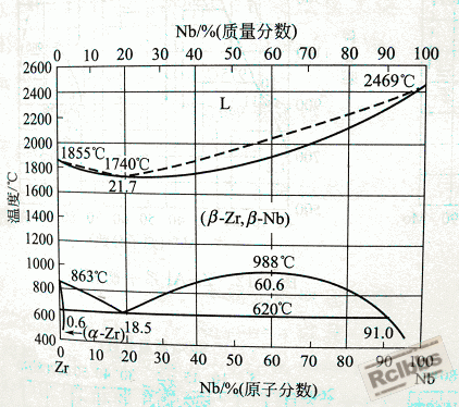

发表于 2009-8-7 11:24:25 | 显示全部楼层
Zr-Nb平衡图

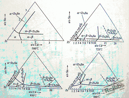

发表于 2009-8-7 12:16:56 | 显示全部楼层
回复 1# 盛丽丽 的帖子
Zr-Nb-Sn等温线图。
