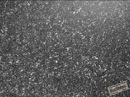

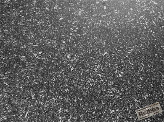

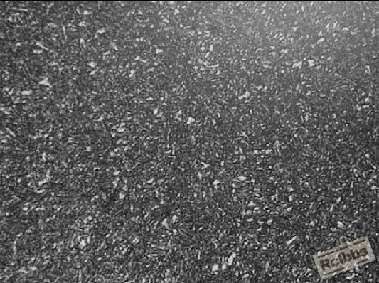

我司第一次做渗碳+回火这种热处理的产品,不知金相方面的标准要求是什么?晶粒度标准要求是什么?渗碳层如何检测?
另外,我附了3张图片,大家帮我看一下这3张图片呈现出来的金相组织是什么,符不符合渗碳+回火状态?(3张图片是同一只产品截取下来的.)

不知是什么材质?渗碳淬火+回火后的硬度多高?
但从金相组织看还可以。
 楼主| 发表于 2009-8-6 12:09:02 | 显示全部楼层
材质是20CrMnTi,硬度要求是55-64HRC

可以参考QCn29018-1991
签到天数: 220 天
发表于 2009-8-6 13:14:28 | 显示全部楼层
渗碳层组织可以按QC/T262-1999标准进行评级判定。有效硬化层可以按硬度梯度法——自表面测至550HV处的深度。

碳化物1~5级合格
马氏体1~5级合格
表面硬度HRC 58~63
发表于 2009-8-10 13:49:09 | 显示全部楼层
产品金相做的不错,但是合格与否还要看供需双方技术协议

这种组织应该不错吧

照片照的是很不错的

组织不错,你们公司没有会检测的人吗?可以吧你们的检测结果发上来。
渗碳层主要检测硬度梯度。

lihuashi 发表于 2012-9-10 15:35
残奥好象不少  这个要看客户了 客户要求是第一的
请问前辈怎么看有残奥呢?告知感激不尽!!!!

我感觉是回火屈氏体。。。。
发表于 2012-9-10 14:15:31 | 显示全部楼层
这几张有心部的金相嘛,心部是不是应该珠光体啊
