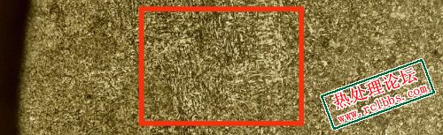

刚接触金相,麻烦各位师傅看看照片心部的是什么组织,圈出来的算不算是异常?材质是20CrMo,渗碳淬火。照片是200倍的

这个位置有一点轻微的混晶,所以看着比其它位置大,实际就是一个奥氏体晶粒内形成的马氏体集团。

晶粒度一侵蚀,基本就明确了,这个区域的组织是板条马氏体,晶粒异常粗大。

正常的马氏体组织。。。。。

混晶组织,检查正火晶粒度

根据位置来看应该是偏析引起的组织异常。

芯部的低碳板条状马氏体组织

圈出来地方看着像是粗大马氏体,表明该部位晶粒粗大。

此处是不是有变形?变形后的金属,加热时出现的再结晶和晶粒长大现象?

从图片上看,像是混晶。

应该是马氏体组织

大概率是板条状马氏体

样貌是马氏体组织吗?

看起来像混晶组织,马氏体粗了

板条马氏体,只是晶粒粗大,混晶

马氏体形貌和位相。。。。。。。。

晶粒粗大,马氏体组织。

就是马氏体组织 就是粗大了 我们经常也遇到这个情况 基本上都是原材料的问题

锻后没有热处理,由于再结晶影响,存在混晶。组织为板条马氏体。
