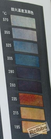

各位同仁:谁有钢的回火色彩色图片供共享?谢谢!

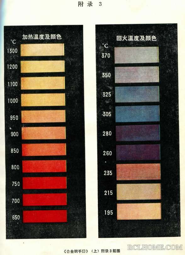

发表于 2009-8-6 22:10:14 | 显示全部楼层
见图片。论坛里很多。
签到天数: 602 天
 楼主| 发表于 2009-8-7 08:57:55 | 显示全部楼层
早上打开论坛,感谢热心网友及时提供的资料!!!
有一点建议:将图片位置放正,像素再高一点,放在论坛上,会惠及更多热处理工作者。
发表于 2009-8-7 22:25:08 | 显示全部楼层
抱歉,我也是转帖,不是我拍的。
发表于 2010-11-29 10:06:47 | 显示全部楼层
回复 1# 两湖两广两河山
    我见过一本合金钢手册后面的附图,清晰程度也就高工所转图片那样

回火温度℃        颜   色
200        浅黄色
220        黄白色
240        金黄色
260        黄紫色
280        深紫色
300        兰色
320        深兰色
340        兰灰色
370        兰灰浅白色
400        黑红色
460        黑色
500        暗黑色

发表于 2020-7-3 09:54:32 | 显示全部楼层
qibao9891 发表于 2009-8-6 22:10
见图片。论坛里很多。
这个和我们实际的不太一样啊
