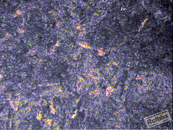

45#网带炉860℃淬油,回火温度时间不详(据说是480),表面硬度HRC42
试压后断裂成3段,4%硝酸酒精腐蚀后的图谱,请论坛的高手们帮助分析分析

发表于 2009-8-6 19:56:25 | 显示全部楼层
回火温度不会是480吧,这样不会有42HRC.金相上看有铁素体存在。
发表于 2009-8-6 20:04:33 | 显示全部楼层
回复 3# ygz888 的帖子
45螺母断裂图。4%硝酸酒精浸蚀 400倍
[ 本帖最后由 风来疏竹 于 2009-8-6 20:05 编辑 ]

发表于 2009-8-6 23:02:42 | 显示全部楼层
回火温度或时间,肯定不对。
发表于 2009-8-7 07:20:14 | 显示全部楼层
楼主提供的金相组织不是很清晰,不过铁素体较多,并且组织粗大,这会使材料脆性很大,容易断裂,建议楼主从这铁素体较多和组织粗大这两方面分析加工工艺。
签到天数: 21 天
发表于 2009-8-7 12:28:37 | 显示全部楼层
发个黑白的图上来就行了,我发的图片也不是很清楚,但也还看的清,这个图片太模糊了
