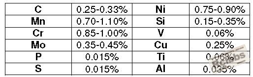

气体渗氮要求如下:在300gram压力下,韦氏硬度为446.渗氮厚度0.06mm~0.15mm,材料:AISI8630(类似30CrMoNi,见附件)。渗氮时最高温度560°

8630
8630
