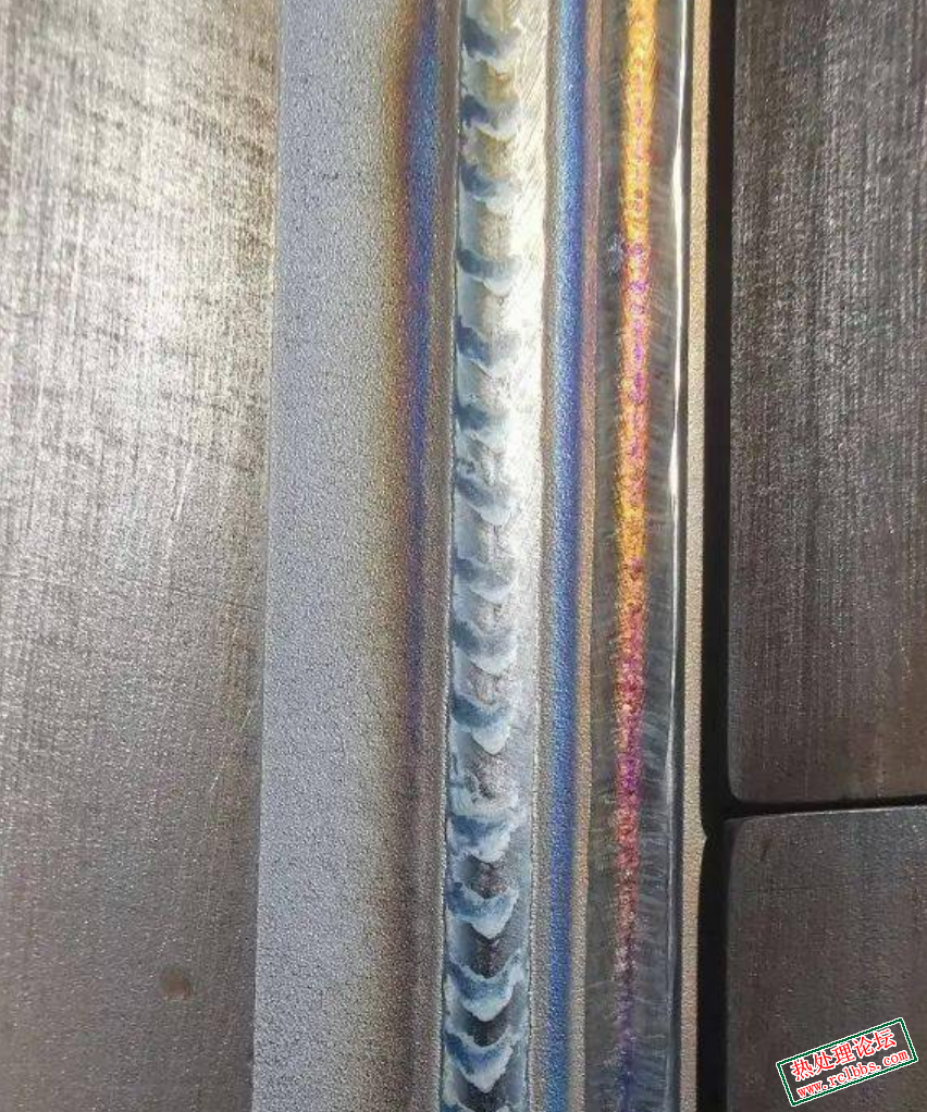

焊316L纵缝(底部是铜槽水冷),用等离子和氩弧焊焊接(都不填丝),焊后焊缝表面出现白色析出物,该析出物盖面无法浮出,无法熔掉,严重影响焊接外观成型      自熔焊
是否因为材料进入真空炉后热处理工艺不当导致?

可以试试酸洗钝化膏。

想知道你的316不锈钢是不是做了固溶处理?如果是,可能是因为焊接高温造成了脱溶现象!当然这是我的个人猜测,没有实际验证过。要是你经过验证是这个原因的话,还希望告诉我一下。
