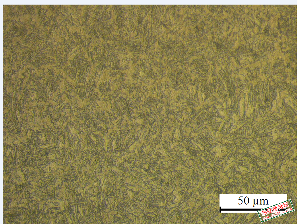

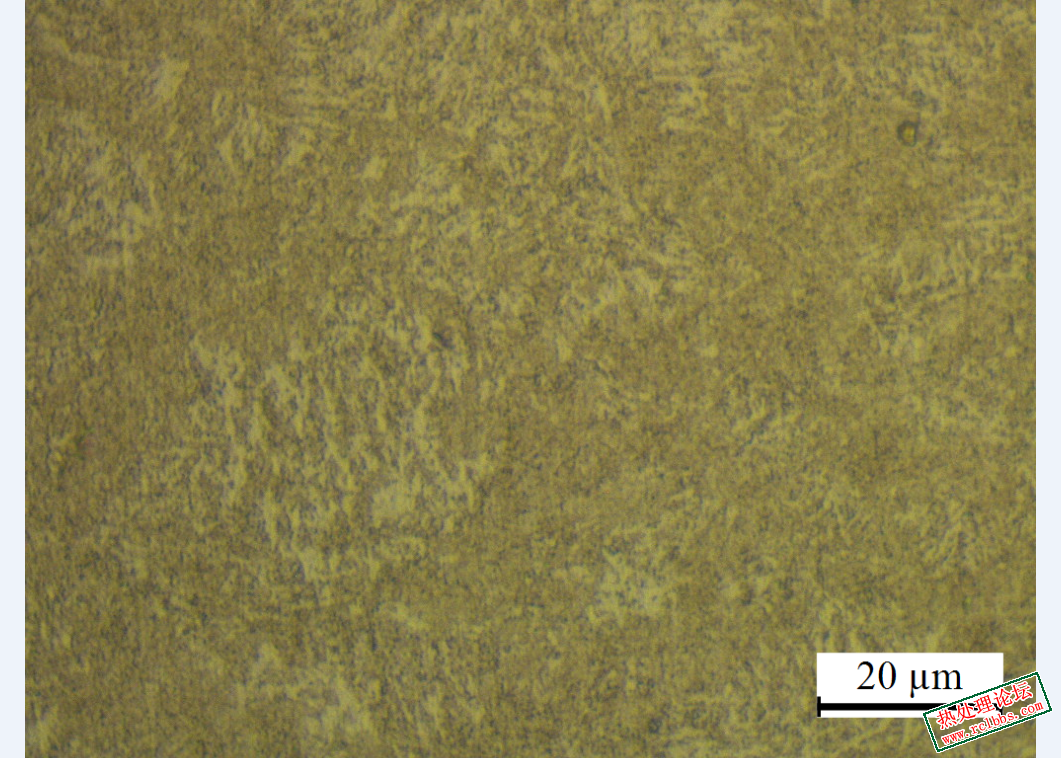

[讨论] 求问这是什么组织,4145H钢两相区淬火得到的,是铁素体加马氏体吗
签到天数: 57 天
发表于 2023-3-4 11:52:42 | 显示全部楼层 |阅读模式
组织讨论,4145H淬火态,又进行了两相区淬火,得到的组织

 楼主| 发表于 2023-3-4 11:57:47 | 显示全部楼层
这个是回火后的,600摄氏度

发表于 2023-3-6 07:50:46 | 显示全部楼层
这种处理方式,仔细在金相下面看,就能看到针状铁素体沿原马氏板条位向呈平行分布。就是马氏体部分马氏体基体有针状针素体。

发表于 2023-3-7 12:20:28 | 显示全部楼层
第一张图看上去好像有少量贝氏体的存在。

发表于 2023-3-9 08:04:07 | 显示全部楼层
这种组织冲击功如何?

发表于 2023-3-9 14:20:43 | 显示全部楼层
不太清楚,怎么看像有羽贝
