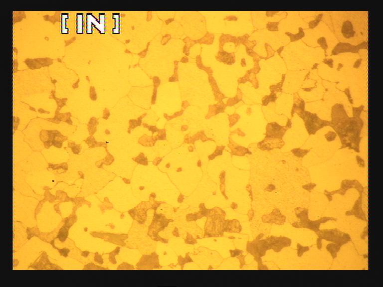

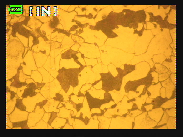

材料:Q345E   直径120mm长240mm 930度正火,保温4.5小时,风冷.
近表面取样:冲击功50\50\52  芯部取样:冲击功22\10\10  冲击功要求大于27J(全部为零下40度冲击)
图片如下:
各大家各抒己见,不吝赐教.是否组织上有所不同而造成的.第一张珠光体明显聚集,第二张珠光体分散且沿晶分布.

晶粒粗大时冲击韧性会降低。

你好,这是400X的,100X晶粒是不错的,我想请教的是,为什么冲击功会这么低,与珠光体沿晶弥散分布的关系大吗,有谁遇到过这样的情况,是否可以赐教一下热处理工艺,仅针对正火而言,调质没有意义,肯定是好的.我们是锻件,先谢了.

1、晶粒不是很好!!!
2、冲击值低很可能晶界析出有三次渗碳体;
3、风冷要加强。

非常赞同楼上的说法,确实存在三次渗碳体。那再请教,直径60mm,长150mm的Q345E本体试棒,经930度正火保温4小时风冷,是否可以减轻三次渗碳体,再经830度正火保温2小时风冷,细化晶粒,(第一次正火温度不太高,但也没办法了),再有就是上面的正火工艺是否有不妥的地方,请大家提出不同意见。我们已经930度正火保温4.5小时,680度回火2.5,冲击还是不行啊)

请问如何确定是三次渗碳体?
我也遇到过类似的情况,不过怀疑是珠光体分布异常造成的
发表于 2009-8-13 23:54:02 | 显示全部楼层
首先晶粒比较粗大,图1只有2级,图2只有3级,肯定对冲击有影响。应该是热处理问题,一般正火冲击就很好了,我做的Q345E的一般100左右,少有不合格的,而且我的直径也比你大,按理冷却应该没你好,所以是不是热处理工艺的问题。

谢谢大家,经过几次不同的试验,和不同部位取样下来比较,普遍边缘部位部冲击功较高,我们确定下来一是原材料确实有一点问题,主要是脆性夹杂物超标;但主要还是热处理工艺不对。谢谢大家了。

想问一下楼主 那个组织的冲击好一点
我也遇到个这个情况
我还发现在沿晶分布的珠光体和在铁素体的珠光体更容易在冲击时候产生二次裂纹
我怀疑2个原因 第一 是原材料本身问题
第二是正火温度太低 或者保温时间过短

第一张好一点,再问楼上专家,晶粒细化到什么程度为好,100X下铁素体晶粒已经达到7-8级了

现在已经找出原因,晶粒细化是正确的,但此锻件晶粒是没有问题的,主要是三次碳化物沿晶分布,材料原因,钢厂已经认可了。

金相组织非常明显:
晶粒度可以达到8级;
有明显的带状组织(铁素体和珠光体分布明显);
其它力学性能超好(包括常温冲击试验),就是低温冲击不行
