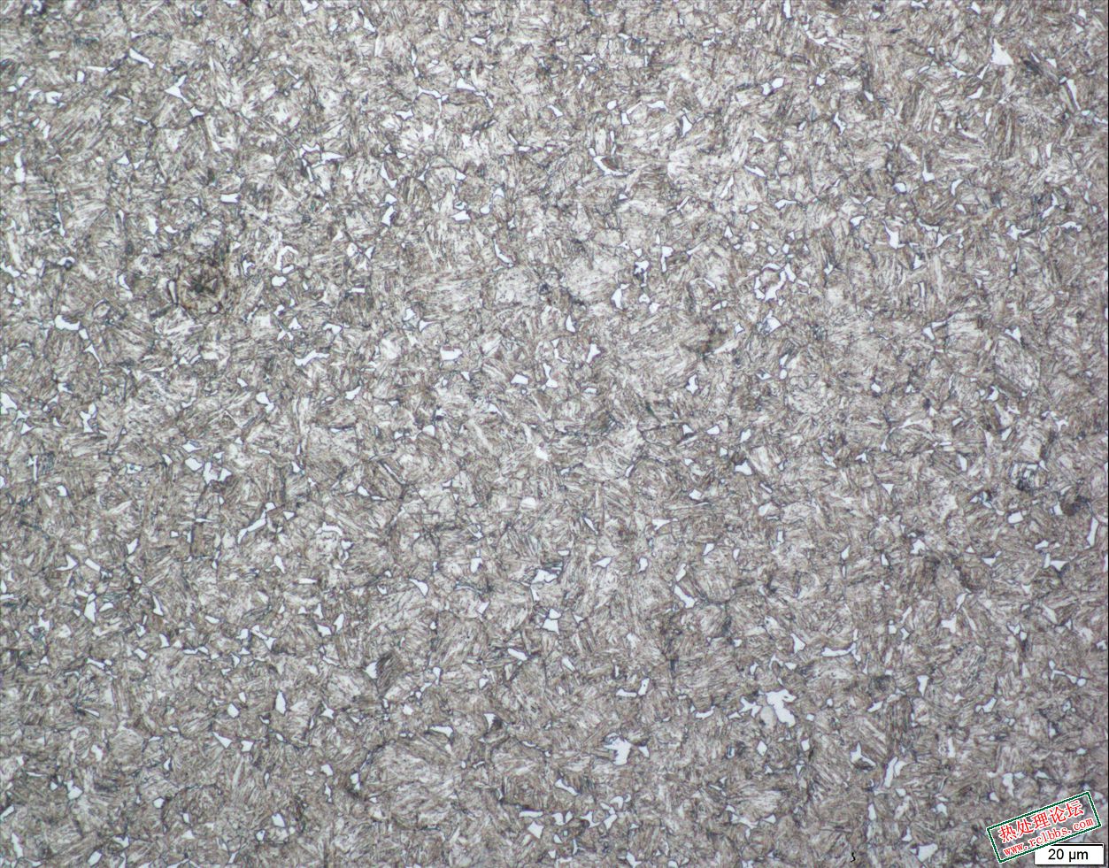

如题,SCr420H材质(相当于国标20Cr),Φ18直径的轴,竖立热处理,工艺渗碳淬火+低温回火;
大致工艺如下:渗碳温度930℃,淬火温度860℃,淬火油为出光US,最大冷却速度约108℃/s,油淬时间20分钟,油温60℃;
金相检验时,发现距表面深度2.0mm附近处有较多的块状铁素体,心部硬度可达到40~43HRC,如附件照片所示;
为解决这一问题,测试了更高的渗碳温度,如970℃,但淬火后这个铁素体依然存在,几乎没有明显的改观;
从这一点上就排除了由于渗碳温度不足的未溶铁素体问题,另外,从形态上来看,这个铁素体应属于在晶界处析出的先共析铁素体。
相同的热处理条件,测试了另一款淬火油,属于等温油,最大冷速85~90℃/s,整个心部都未发现这个形态的铁素体,但贝氏体含量较多,心部硬度只能达到32~35HRC。
上述的问题经过若干次测试,经屡试不爽;
于是,本人就非常疑惑,为什么冷却速度更快的淬火油反而会出现先共析铁素体呢?
而相同直径的8620H材质,相同的热处理条件则没有上述问题。
不知道各位有没有类似的经历,希望分享一下。若有该材料的CCT曲线也请分享一下。
距表面深度2mm处金相,500倍
距表面深度2mm处金相,500倍

铁素体是只在1.5-2.0处有呢,还是其它深度也有?
芯部硬度检测在什么深度测量的?
该铁素体呈沿晶和小块状,属于先析铁素体。

铁素体只在这个深度才有,心部硬度测量的轴中心部位和R/2处。

就这个深度有其它深度没有,这个事情值得推敲了。你是多用炉吧,这样子你在料筐的前面中间和后面各抽1件对比一下。中间的尽量抽埋在里面的。
先把这3个数据做出来看。

对的,主要看温度均匀和转移时间的影响,所以为什么中间我说要尽量拿埋在里面的。
