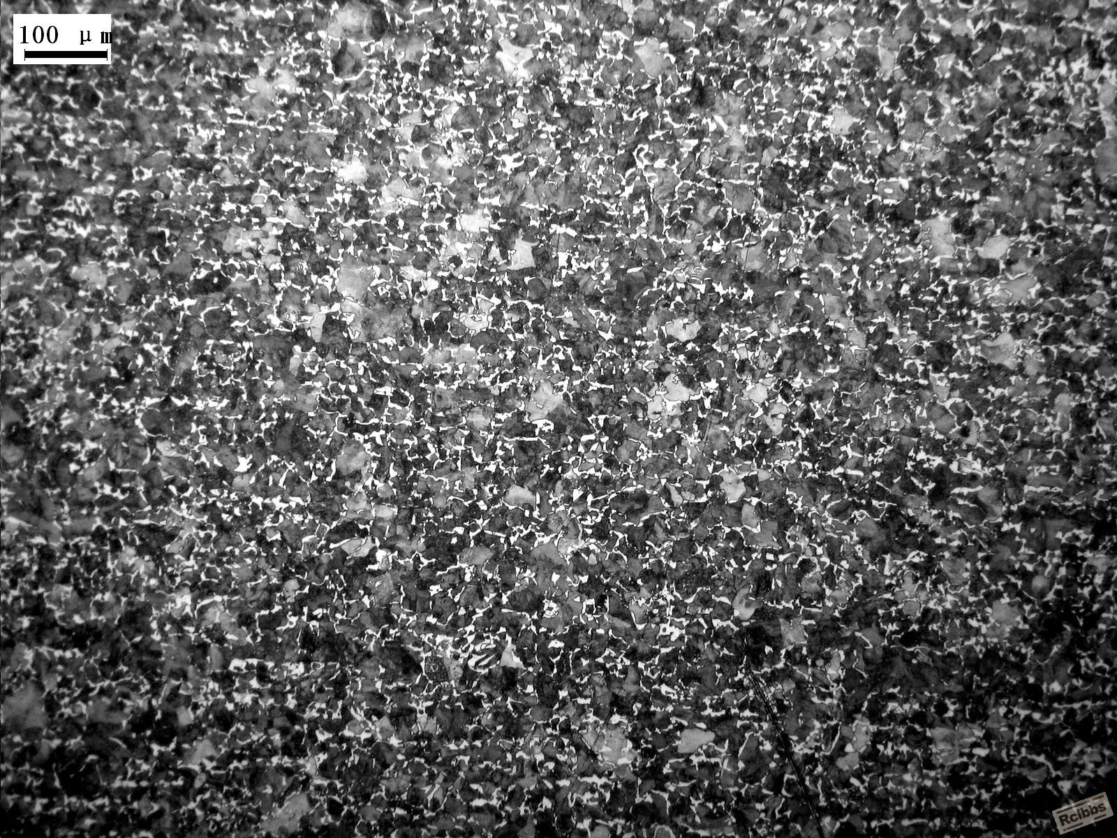

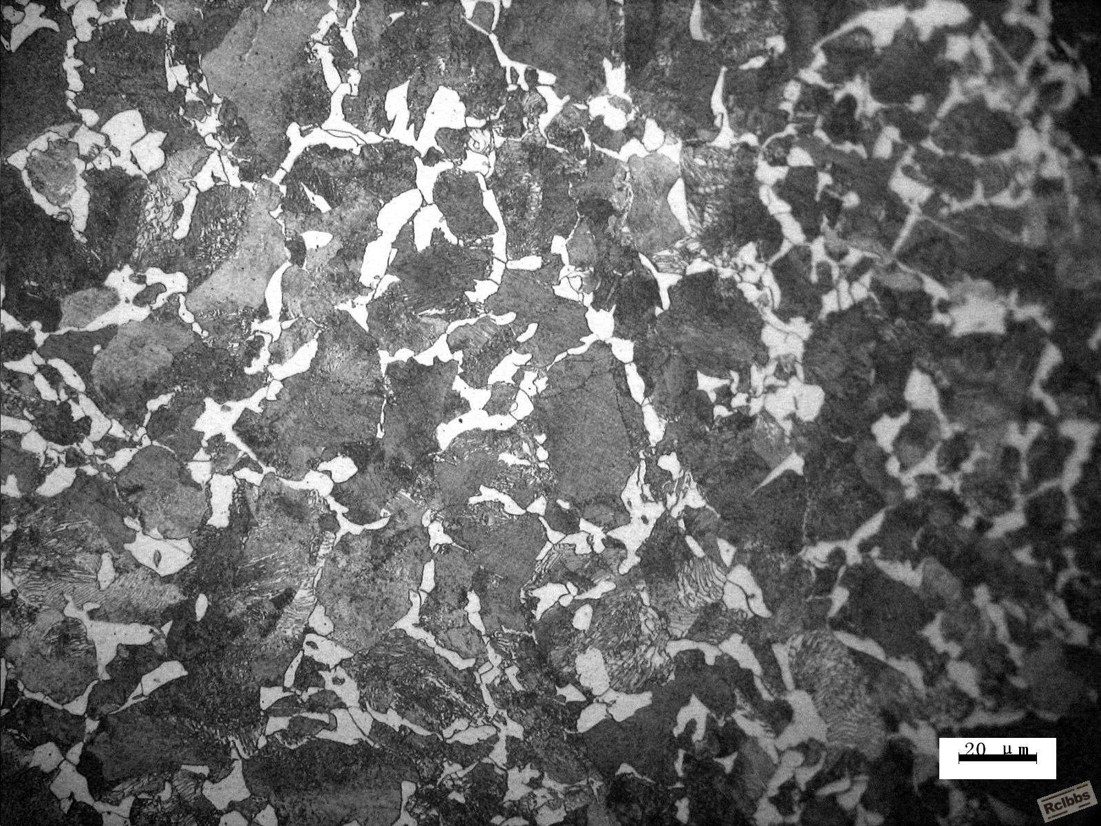

55#钢退火组织,硬度190HBW,组织珠光体化较好

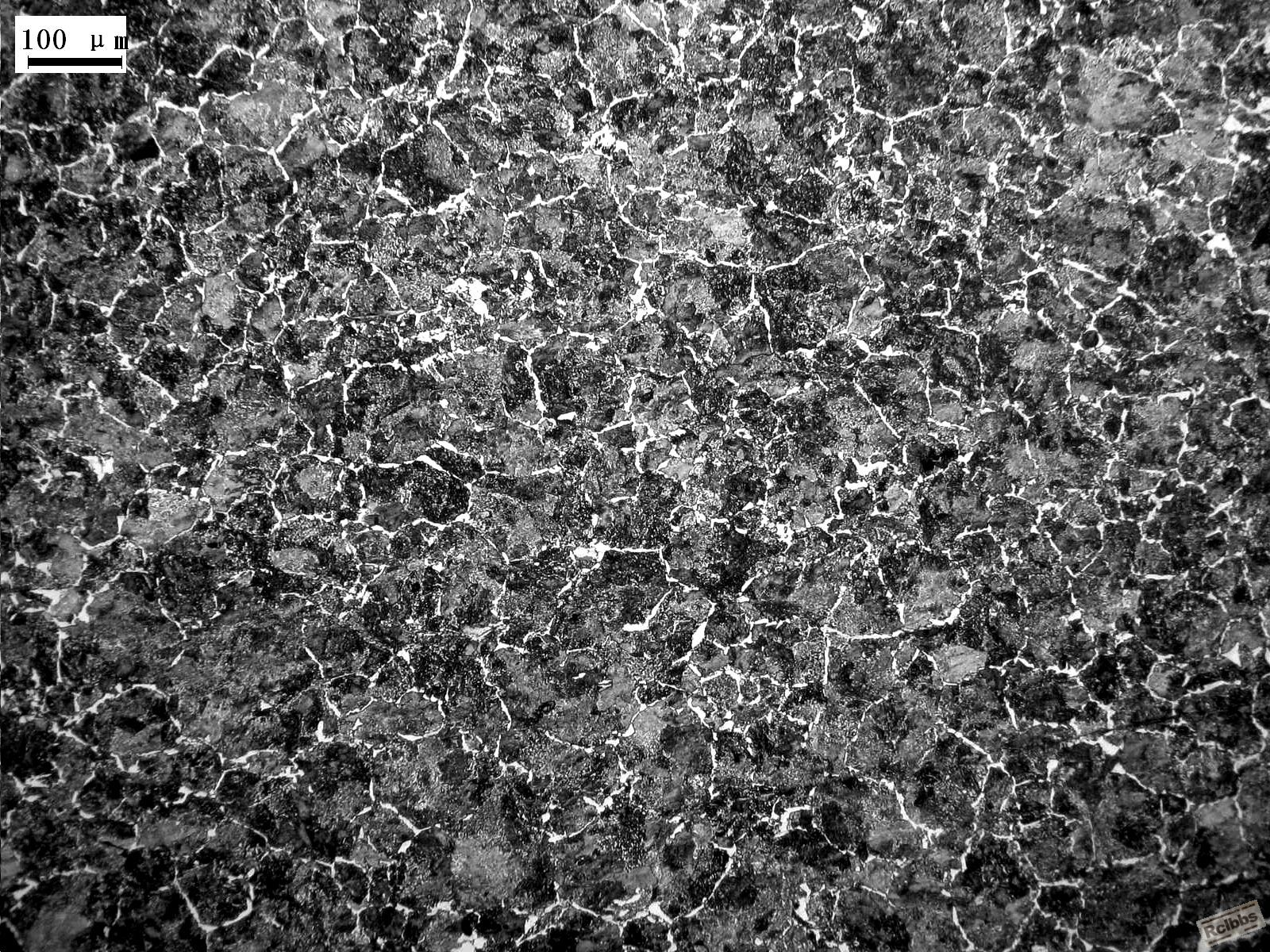

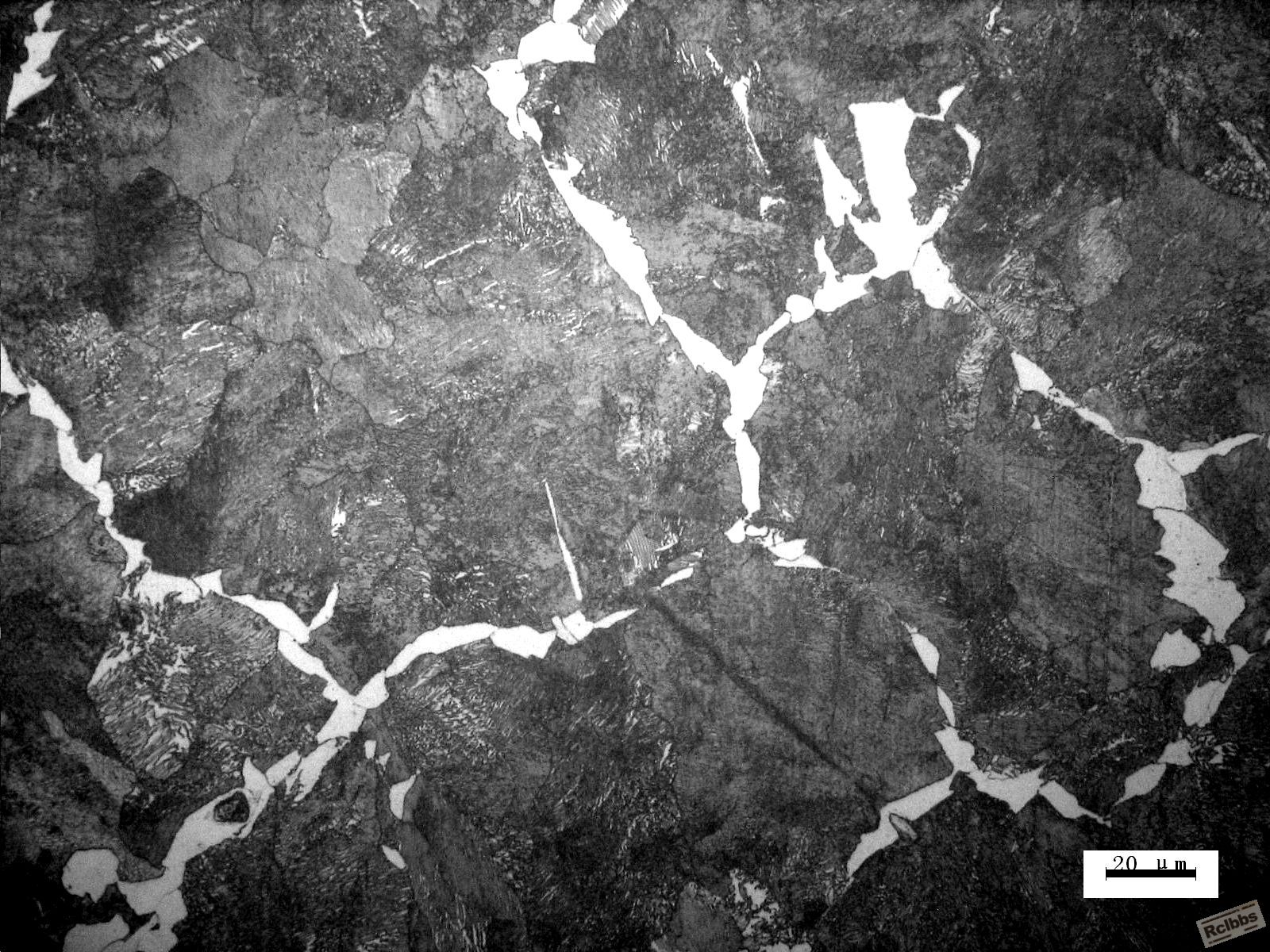

55#正火组织,铁素体块状较多,硬度220HBW

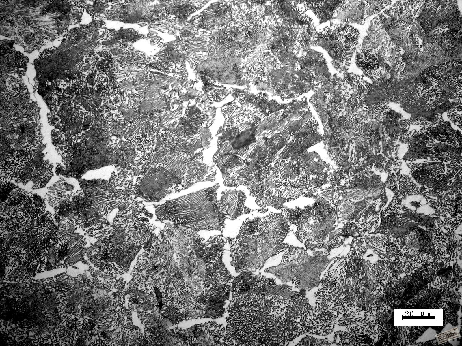

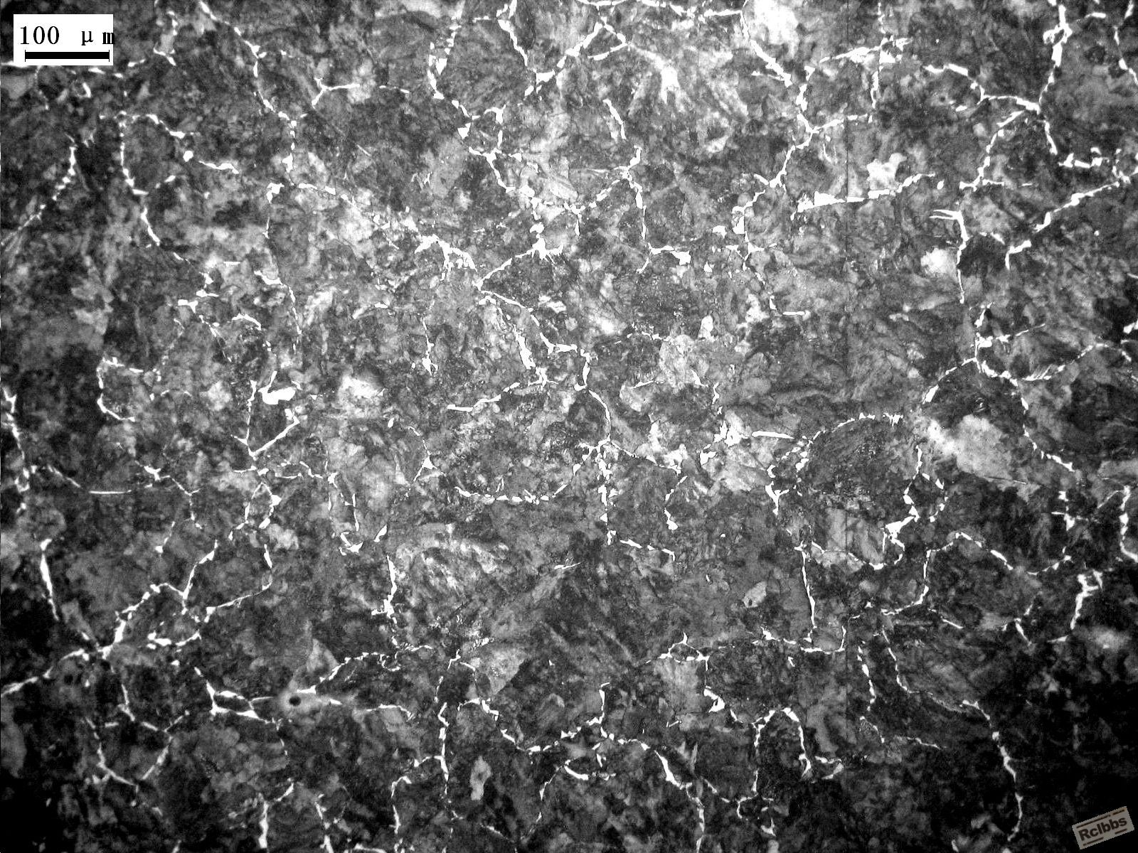

55#钢锻件空冷,组织晶粒度较粗,硬度在240-250HBW,但成本最低
请各位说说以上哪种热处理比较好一点?该如何改进?
