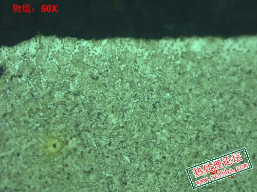

新人一枚,希望各位老师看看金相图是什么原因造成产品表层的组织以及如何改善,谢谢

发表于 2023-3-6 07:46:53 | 显示全部楼层
调质的时候控碳就好了,碳势稍微提高一些。
签到天数: 1646 天
发表于 2023-3-6 11:03:46 | 显示全部楼层
脱碳  晶间氧化    在保护气氛下热处理或者热处理前留余量后去除
签到天数: 387 天
发表于 2023-3-7 12:22:33 | 显示全部楼层
赞同一楼的说法,表面有脱碳现象。应该是保护气氛出了问题。
签到天数: 63 天
发表于 2023-3-7 16:24:23 | 显示全部楼层
大概率是脱碳,检测下表面硬度,同时看下调质前的金相是不是原材料脱碳层没完全去除。
签到天数: 521 天
发表于 2023-3-8 21:14:09 | 显示全部楼层
表层脱碳,还有金相看不清楚,不像索氏体,,
签到天数: 782 天
发表于 2023-3-9 08:02:55 | 显示全部楼层
这是脱碳了,什么炉子处理的。
