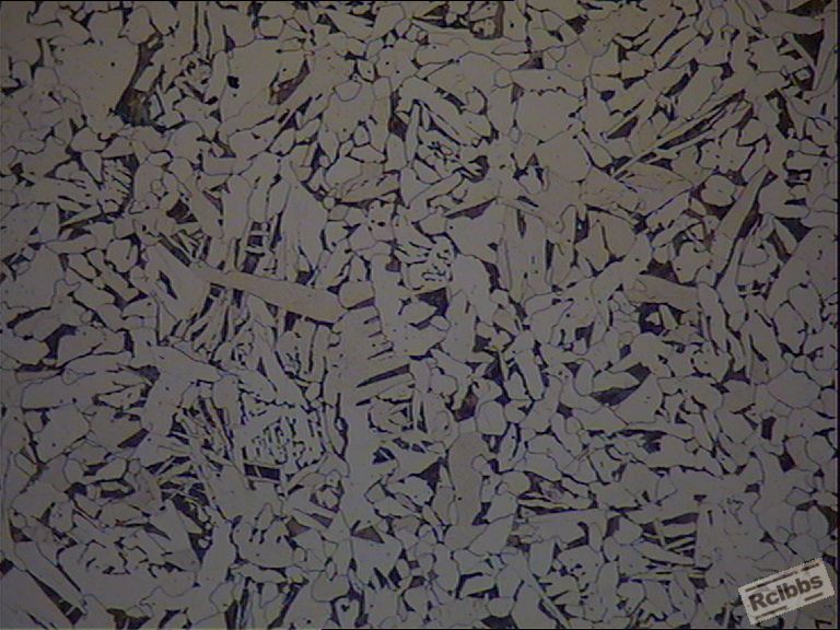

该产品是Q235锻造后取的一小段!请各位老师评判下其是否合格

A级Q235的C含量为0.14-0.22,Mn为0.30-0.65,Si小于等于0.3,S、P分别小于等于0.05、0.045。
属于低碳结构钢。从图片上看该组织为大部分铁素体和少量的珠光体组织。在左下角部位有针状铁素体穿插到珠光体组织中,属于魏氏体。不过不知道魏氏体量要控制多大比例才算合格。
望下面的高手补充!
发表于 2009-8-8 08:23:06 | 显示全部楼层
对于Q235而言,这组织应该没有什么问题,长条状铁素体或针状铁素体含量很少了,锻造后应该还要进行后续去应力退火或组织改良热处理的话,可以说上面的组织没有任何问题
发表于 2009-8-8 09:07:53 | 显示全部楼层
没有问题,合格
 楼主| 发表于 2009-8-8 16:37:31 | 显示全部楼层
谢谢各位老前辈了!我也是这样认为的  不过   真的有魏氏组织是吧!在经过下一步的热处理后应该能消除掉!谢谢  各位老师的评判
