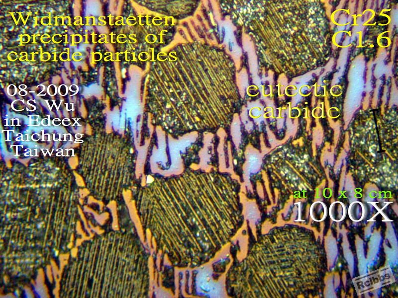

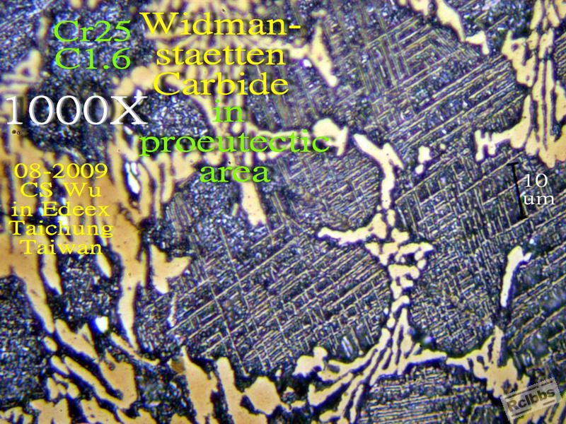

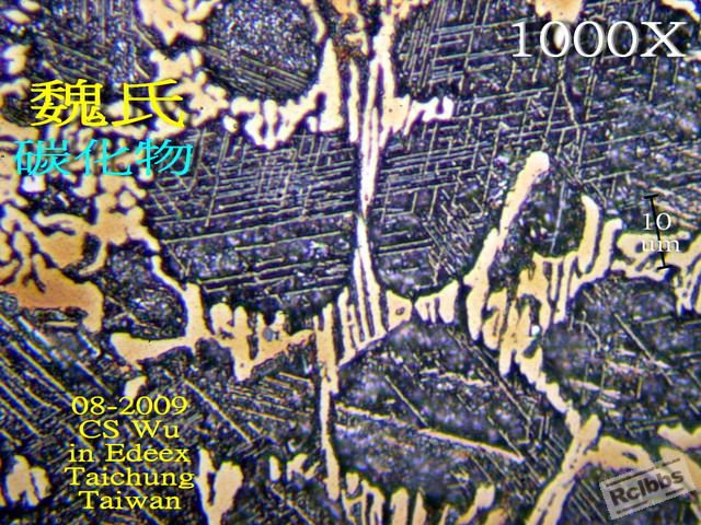

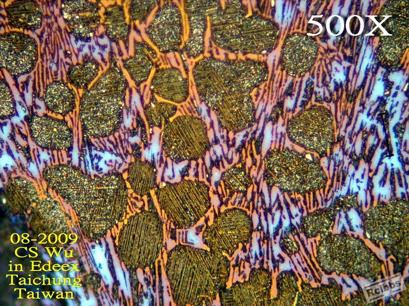

拋丸机葉片 去年發表过  前天拿出來彩染看看.
這種魏氏碳化物(密集/交叉),我這一輩子, 到目前只見過這一次. (書上看到的不算.)

这种碳化物魏氏组织在热处理失败的半钢材料中常见。

可以上傳几張 大家看看嗎?
半鋼? What is it?

20世纪40年代末,美国冶金学家研究开发了碳含量介于铸铁和铸钢之间的轧辊新材料,称之为“ADAMITE”,其碳含量在 1.3%-2.2%范围内,力学性能处于钢和铁之间。它既具有铸钢轧辊的高强度和韧性,又兼有铸铁轧辊的良好耐磨性,国内通称为“半钢”。当半钢轧辊的碳含量大于1.8%时,又称之为高碳半钢轧辊。

是铸态的金相还是热处理后的金相啊
