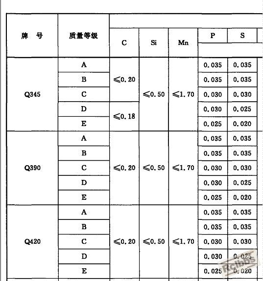

GB/T1591-2008 低合金高强度结构钢相关内容截图如下:
所以因为 + 5 感谢上传!

有的级别与其性能有关,也就是说B级要求是热处理后进行常温冲击试验,C级是零度冲击,D级是﹣20度冲击试验,E级就是﹣40度冲击试验了
发表于 2009-8-8 20:14:36 | 显示全部楼层
钢材分级与它的冲击试验时的温度温度相关,也就是说与使用环境相关

应该是A、B、C、D、E等级依次升高,GB/T8163-2008《输送流体用无缝钢管》Q345B冲击功,对等级A不要求,只有B级以上才要求。老标准的A3钢,要求就低于B3、C3。
