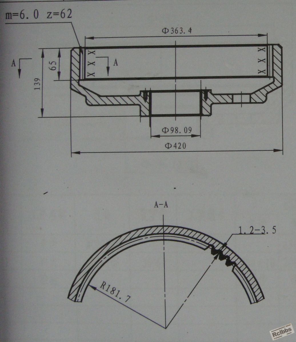

如附图所示零件,中频淬火后内齿上端径向收窄,出现上小下大的喇叭口变形,内齿上下两端M值差达到0.3~0.4mm,要求控制在0.1mm以下。
材质:40Cr
预处理:调质
淬火频率:10.5~12.5KHz
淬火功率:115~185KW
发表于 2009-8-12 06:23:44 | 显示全部楼层
是不是上端温度过高  可以适当降低试一试
发表于 2009-8-18 10:03:11 | 显示全部楼层
工件形状决定了加热后它必然要变形
建议你给工件加上工装 另外再缩短加热时间试试

请问楼主是扫描淬火还是整体的呢  从零件的结构看会出现这种变形的 上下口硬度及层深差多少 设备还有没有功率上调的余量  ,可以提高加热速度试一下

1。从机械设计的角度来考虑的话,看你的外圆直径为420为自由公差,能不能将420加大一些,我觉得这样的话能在一定程度上缓解你的工件变形
2。从热处理的角度来考虑的话,我觉得是不是提高淬火频率一提高加热速度,来缓解变形,但是我觉得这样的效果可能不会很好,因为齿圈淬火必须保证一定的透热深度

降低淬火温度,减少时间,改变介质

增加零件的壁厚

合理设计感应器形状,减少周向误差

工件形状决定了加热后它必然要变形,可以加大功率,缩短加热时间;另不妨外圆留出加工余量效果好些。 本帖最后由 gl9855 于 2009-10-27 13:25 编辑

工艺出了问题,淬硬层肯定不均匀造成的,采用整体淬火当然变形更大。上口可流过渡区吗?减少上口淬硬层试试

建议在上端面留5mm的未淬硬区就可以解决了

建议在上端面留5mm的未淬硬区就可以解决了 ,可以试试。控制淬硬层深,上下均匀

上侧变形是必须的,零件结构决定的。
用工装夹具限制变形,我有这方面的实际经验。

把现场图片发上来,图上是62内齿轮?装载机轮边内齿轮?我已前最好的做到公差5丝。

做过类似的零件,给3个方法以供参考:
1.内齿上端,留3-5mm过渡区不淬火,无论整体淬火还是扫描淬火,都可以通过程序输入控制
2.420外圆增加一路喷水,自始至终冷却420的外圆。
3.这么大的模数,频率是不是有点高呢,能否考虑频率降低。(图纸上没有注明淬火深度,是没要求呢还是没有写?我就不知道了)
