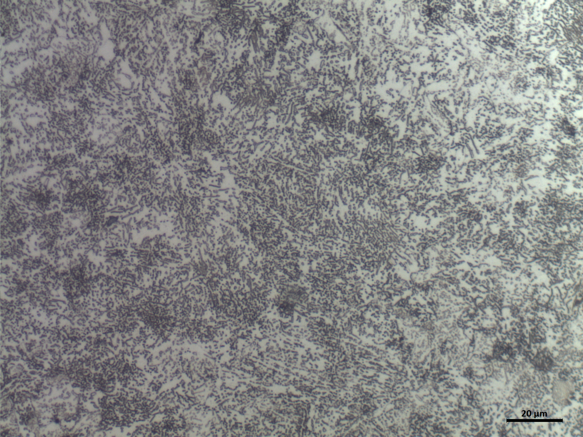

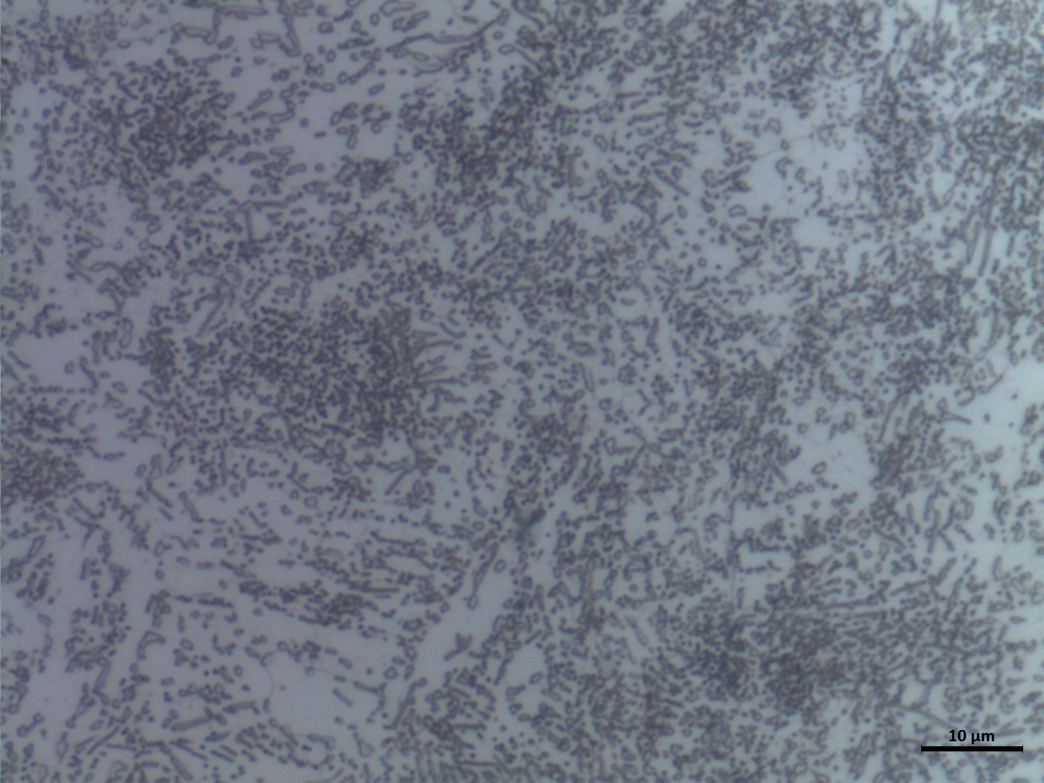

材质42CrMo,大型环件(外径约1.4m,高度约120mm),硬度175HB,热处理工艺不明。取样表面,硝酸酒精腐蚀金相组织如下,请各位前辈探讨一下是什么热处理工艺和金相组织。
有没有可能淬火后,700度以上保温空冷,会产生这种组织。
500倍
500倍
200倍
200倍
1000倍
1000倍

发表于 2023-3-8 12:40:22 | 显示全部楼层
球化退火做出来的;正火+回火是做不出这样子的组织来的,正火+回火做出来的是类球化组织,能看到球化特征,但是原正火粒贝形态还残留着。

签到天数: 2258 天
发表于 2023-3-8 15:41:26 | 显示全部楼层
DELETE 发表于 2023-3-8 12:41
请问,有没有可能淬火后,700度以上保温空冷,会产生这种组织。
淬火以后回火也不会出现这种组织,除非淬火以后再按照等温退火的工艺走一遍。淬火+超高温回火,在100X组织上是非常均匀的,然后放到高倍上碳化物颗粒能看到,但是都比较细小均匀,和你现在这个组织完全是不一样的。你现在这个组织是奥氏体化以后缓慢冷却形成的。

签到天数: 2258 天
发表于 2023-3-9 09:37:35 | 显示全部楼层
DELETE 发表于 2023-3-9 08:55
多谢您的讲解,请问这种材质的球化退火的热处理工艺,能简单讲解一下吗。
     基体上球化退火工艺都差不多的,只是细节上面有一些差异。主要就是亚温不完全奥氏体化,通过未溶碳化物溶断球化和以这些碳化物为质点析出球状碳化物。最终得到铁素体基体上分布球状碳化物。
    这些基础理论教科书上讲的很详细,你可以参考一下。

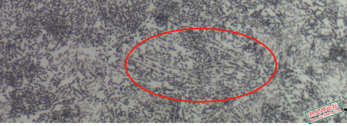

发表于 2023-3-9 10:36:13 | 显示全部楼层
dzkyx1314 发表于 2023-3-8 12:40
球化退火做出来的;正火+回火是做不出这样子的组织来的,正火+回火做出来的是类球化组织,能看到球化特征, ...
你说的还保持着贝氏体形态是红圈标记的这块么
签到天数: 554 天
发表于 2023-3-9 10:46:37 | 显示全部楼层
图片刚才格式不对,换了一张
签到天数: 2258 天
发表于 2023-3-9 11:25:41 | 显示全部楼层
这个是球化没有球好,碳化还是小条状的。保持贝氏体位向和这个没有关系。
签到天数: 554 天
发表于 2023-3-9 16:36:39 | 显示全部楼层
如何判断出还保持贝氏体位向呢
