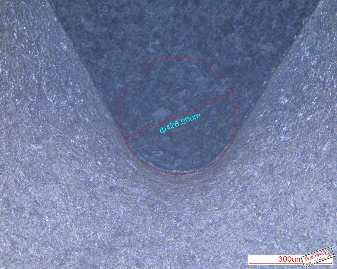

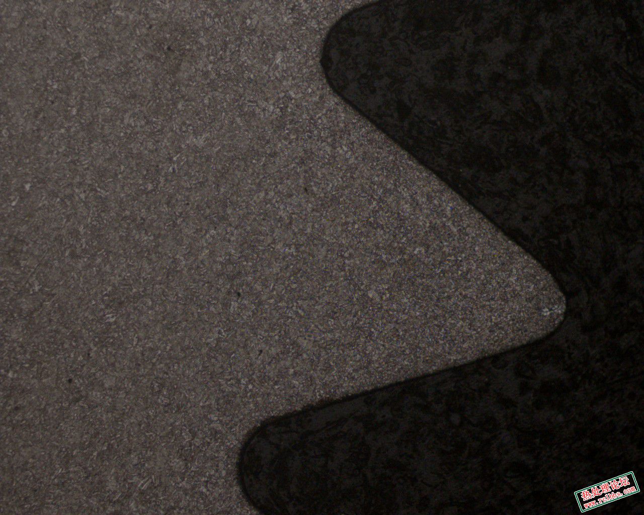

先加工螺纹在热处理,加工成本低是主要优势,主要表现在加工模具的消耗,一般用于单重较小的,或者对于磕碰或外观没很大要求的。由于热处理在后,螺纹的金相表现为等轴晶。
先热处理后加工螺纹的,硬度高,加工螺纹成本相当高,优点主要是螺纹硬度由于加工硬化更高,且有附加应力,裂纹在螺纹萌生更加困难,其次是螺纹磕碰等缺陷更容易控制。主要用于单重较大的、应用场合要求更高的。比如现在汽车上,等温淬火的15.8U等超高强度螺栓,几乎都是热处理后挤压螺纹。热处理在先,螺纹处金相表现为沿着加工方向变形的拉长晶粒。
还有一种机加工螺纹,主要用于小批量生产的、非标准螺纹、大规格螺纹等,也分热前和热后,相应的组织,一个是有加工掉的一半的晶粒,以及加工痕迹,热前的则时等轴晶。

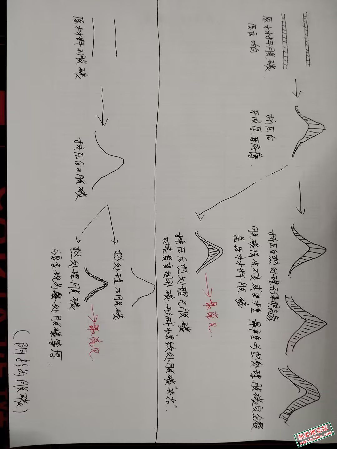

对于挤压螺纹的脱碳情况:热处理是整体热处理,所以热处理脱碳是整体沿着外圈,厚度也基本相当,如果热处理前材料有脱碳,则在螺纹处有堆积作用,堆积厚度为材料脱碳的2-2.5倍。外螺纹综合有以下图示的几种情况,内螺纹道理相同,但稍有区别。
热处理后挤压螺纹,牙底螺纹组织变形

热处理前挤压螺纹,螺纹组织无变化
热处理前挤压螺纹,螺纹组织无变化
外螺纹脱碳情况
外螺纹脱碳情况
