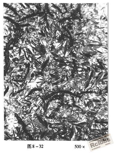

下图是从钢铁金相图谱的截图,为HT淬火态,图中马氏体中脊面在什么地方,求大侠指点(最好能够在图中标一哈)。谢谢

再放大,你就会看到马氏体(竹叶状的黑针)中间有一条分界线,就像竹叶的中脊

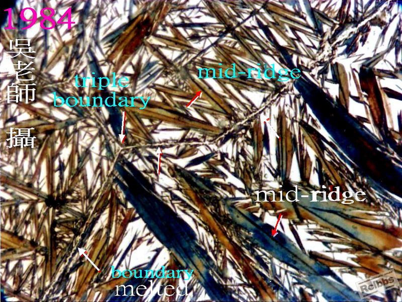

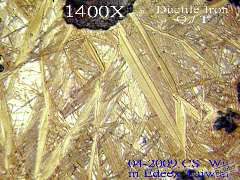

See these two photos, please.
[ 本帖最后由 leomet 于 2009-8-11 07:36 编辑 ]
 楼主| 发表于 2009-8-11 08:25:42 | 显示全部楼层
回复 3# leomet 的帖子
感谢您提供了这么清晰、放大倍数的照片,谢谢
