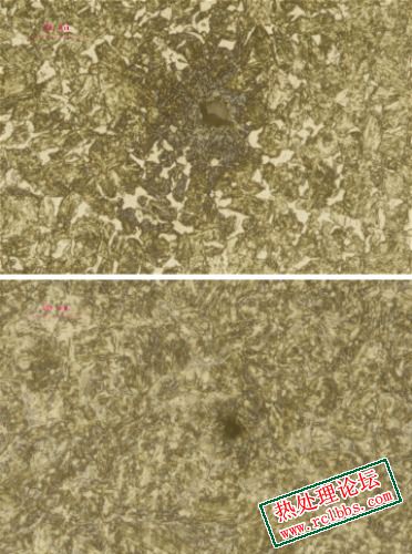

各位老师,下面的上图是腐蚀后拍下的,看起来铁素体很多,下图是我拍完照后再拿去轻轻抛光了一下再拍的,但基本看不到铁素体的形态,为何会相差那么大?另外中间黑色的是组织吗

图2用图1的倍数看看   两种视场就一样了

中间黑色是因为那里有夹杂物,所以容易腐蚀,颜色较深。

因为你第二次操作不规范,全部重新来过铁素体就重新出现了。中间黑色的,可能是夹杂物露头、夹杂物脱落、碳化物偏析、过渡抛光、制样孔点等。

多试验几遍,看看每次都是这样吗?

黑色物质也可能是样品上的脏东西没抛掉,可以多抛几次看看

这两张图,倍数不一样

你确定放大倍数一样?

黑色的是髒髒的東西 黑色的是髒髒的東西

感觉第一张应该是正确的

腐蚀的是相界面,只要相界面清晰了,你的腐蚀就没有问题,前提是制样和腐蚀剂没问题。腐蚀后再轻抛,相界面模糊了,看到的组织都不是真实的。
