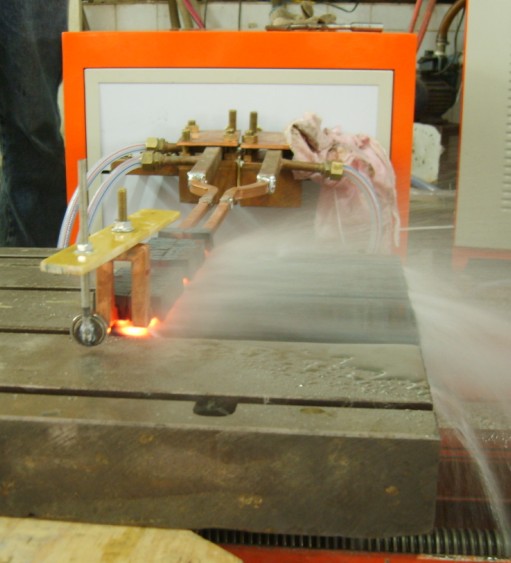

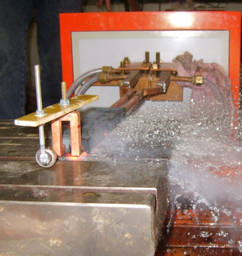

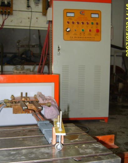

转帖:机床导轨淬火现场

学习了,但有点不太明白,是高频局部淬火吗
签到天数: 301 天
发表于 2007-5-31 08:44:10 | 显示全部楼层
感应器的制作很科学,学习了。保证了间隙和温度。
发表于 2007-5-31 10:51:28 | 显示全部楼层
回复 #1 mogui0705 的帖子
学习了,但有点不太明白:1.是高频还是超音频?
                               2.导磁体下何时喷出地液体?
签到天数: 9 天
发表于 2007-6-15 22:36:15 | 显示全部楼层
保证间隙,是关键,感应器及机床是不太难
发表于 2007-6-17 12:53:36 | 显示全部楼层
回复 #5 mq9533 的帖子
深有同感,间隔太小,容易打火
发表于 2007-6-17 15:24:24 | 显示全部楼层
原来导轨就怎么淬火,还以为很困难呢
发表于 2007-6-17 18:12:17 | 显示全部楼层
学习了.是改装的设备吧?进给速度如何控制的?感应圈?床身?
发表于 2007-7-5 22:27:55 | 显示全部楼层
导磁体弄的浪费了,而且不科学,呵呵,这么简单的```几时发张我们厂做机床液压盘体的图,保证吓死你们,全国没几个热处理能做那个大圆盘体,内孔加三槽的,呵呵```
不过不能发图,不然生意就没了   :loveliness:
这种导轨,小case的啦```
发表于 2007-7-8 20:14:12 | 显示全部楼层
呵呵!看看简单其实难度不小啊!
发表于 2008-3-3 10:28:20 | 显示全部楼层
我们的导磁体只卡在一个回路上,看版主的感应器在两个回路上均有导磁体.
发表于 2008-3-4 18:14:50 | 显示全部楼层
当然要使用导磁体了,而且还要使用淬火变压器,否则阻抗没有办法匹配!感应器就是直线型的,一般使用超音频电源,具体要看淬透厚度
发表于 2008-12-14 17:00:29 | 显示全部楼层
淬火层深度掌握是关键
发表于 2008-12-17 10:09:26 | 显示全部楼层
应该加温度控制装置
不知道淬火温度控制的怎么样,看来都发白了,是不是温度过高了啊,来套红外测温仪吧
发表于 2008-12-24 16:25:03 | 显示全部楼层
我们厂的产品淬火后也发白,这样硬度才达到要求,要是发黑硬度反而不能保证。
发表于 2008-12-24 16:26:26 | 显示全部楼层
请教一下,导磁体用的是什么材料?怎么安装到感应器上?能用胶粘吗?
签到天数: 41 天
发表于 2008-12-24 18:51:29 | 显示全部楼层
导磁体应该是采用的矽钢片吧,不知道现在是不是另外有新材料了,它和感应器是不接触的,各自有地方定位。
发表于 2009-7-4 16:32:35 | 显示全部楼层
有点触目惊心
发表于 2009-7-7 19:23:21 | 显示全部楼层
冒是有些不懂
发表于 2009-7-9 11:27:25 | 显示全部楼层
我做过导轨的超音频淬火,还是有难度的,主要是感应圈的制作要保证足够高的尺寸精度,这个很容易变形的,而且要求很高的尺寸稳定性,矫直和低温回火要经常反复的,可以探讨一下QQ 123559792
