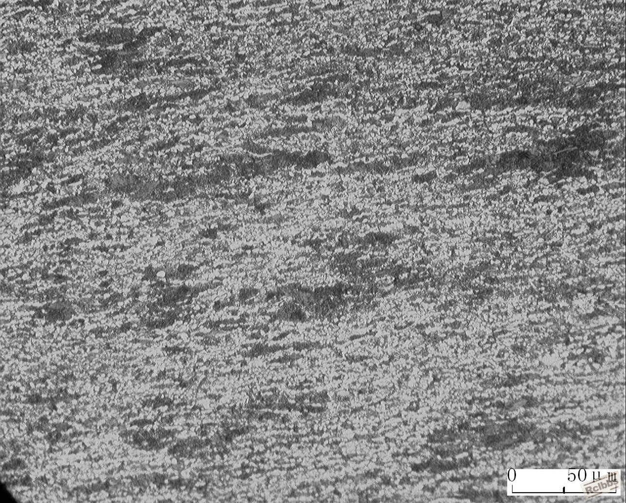

产品经锻造,去应力退火,再经冷挤完成加工.

这是什么材料?

发表于 2009-8-10 20:45:15 | 显示全部楼层
应是锻造不良组织的遗传。
发表于 2009-8-11 10:19:56 | 显示全部楼层
根据您提供的工艺,我倒觉得这个组织是个正常组织。
发表于 2009-8-11 10:49:16 | 显示全部楼层
请提供关于材料的成分和加工工艺,还有高倍的组织
发表于 2009-9-1 13:41:33 | 显示全部楼层
感觉存在组织不均匀性,金相图上有偏析,应该在锻造前就有的
发表于 2009-9-1 13:55:05 | 显示全部楼层
同意6#意见,请问楼主能提供材料吗?
发表于 2009-9-1 19:38:04 | 显示全部楼层
材料有偏析,经冷加工后形成的纤维壮组织.
发表于 2009-9-1 19:52:43 | 显示全部楼层
是否是挤压后形成的带状组织?
发表于 2009-9-1 20:32:51 | 显示全部楼层
就提供这么点资料,靠什么来分析....

发表于 2009-9-2 08:30:41 | 显示全部楼层
严重偏析,锻造不能消除
