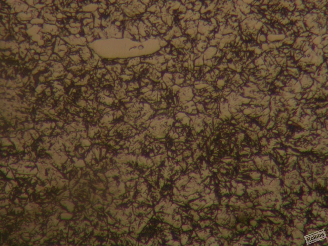

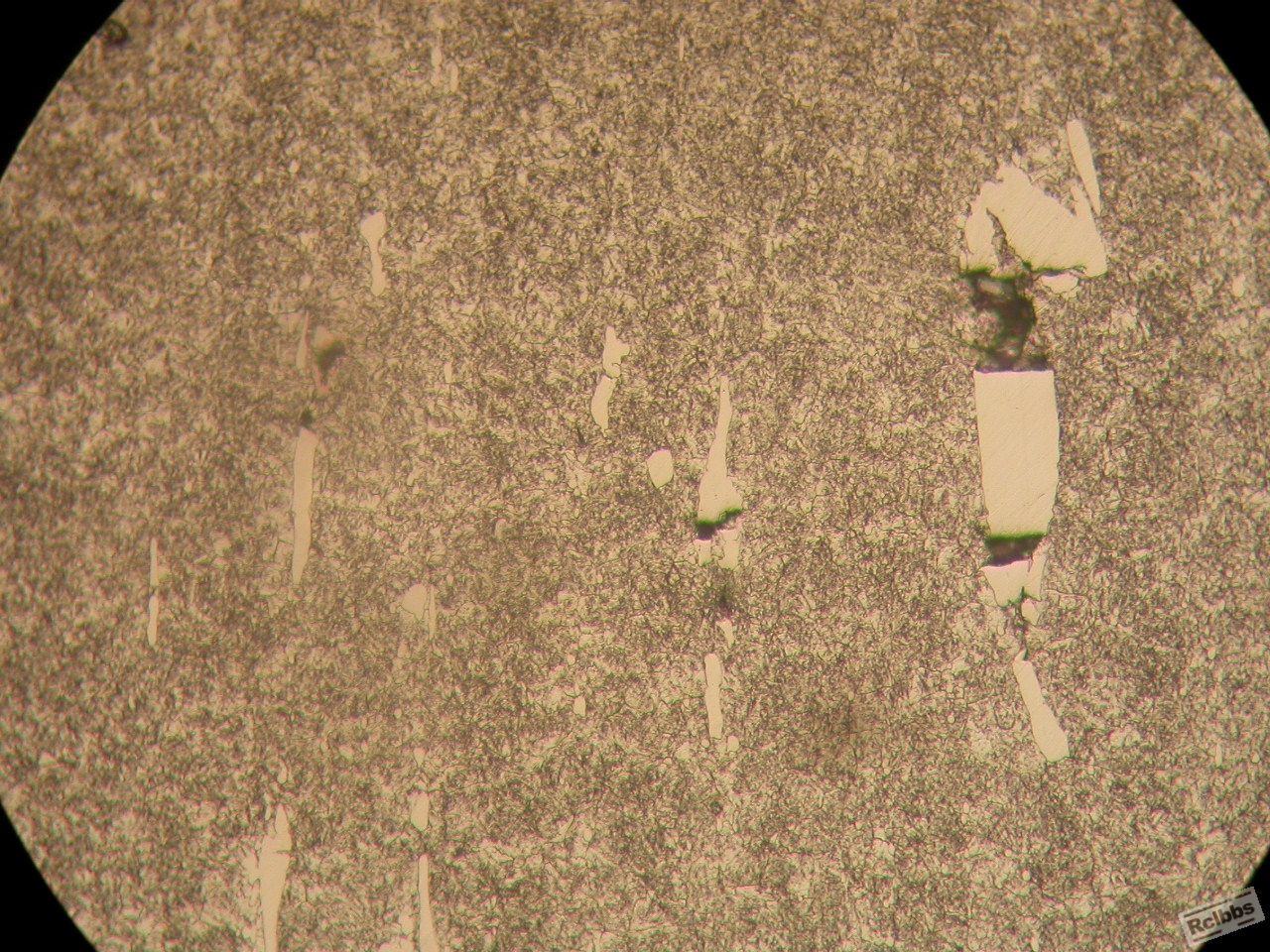

DC53材料,采用真空等温淬火后,在560度左右回火一次(回火时间较短,回火不够充分),硬度约在HRC55;
图片放大1000倍;
请金相高手讲讲那些黑针是否为下贝?谢谢。
[ 本帖最后由 shenfuhai 于 2009-8-10 20:36 编辑 ]

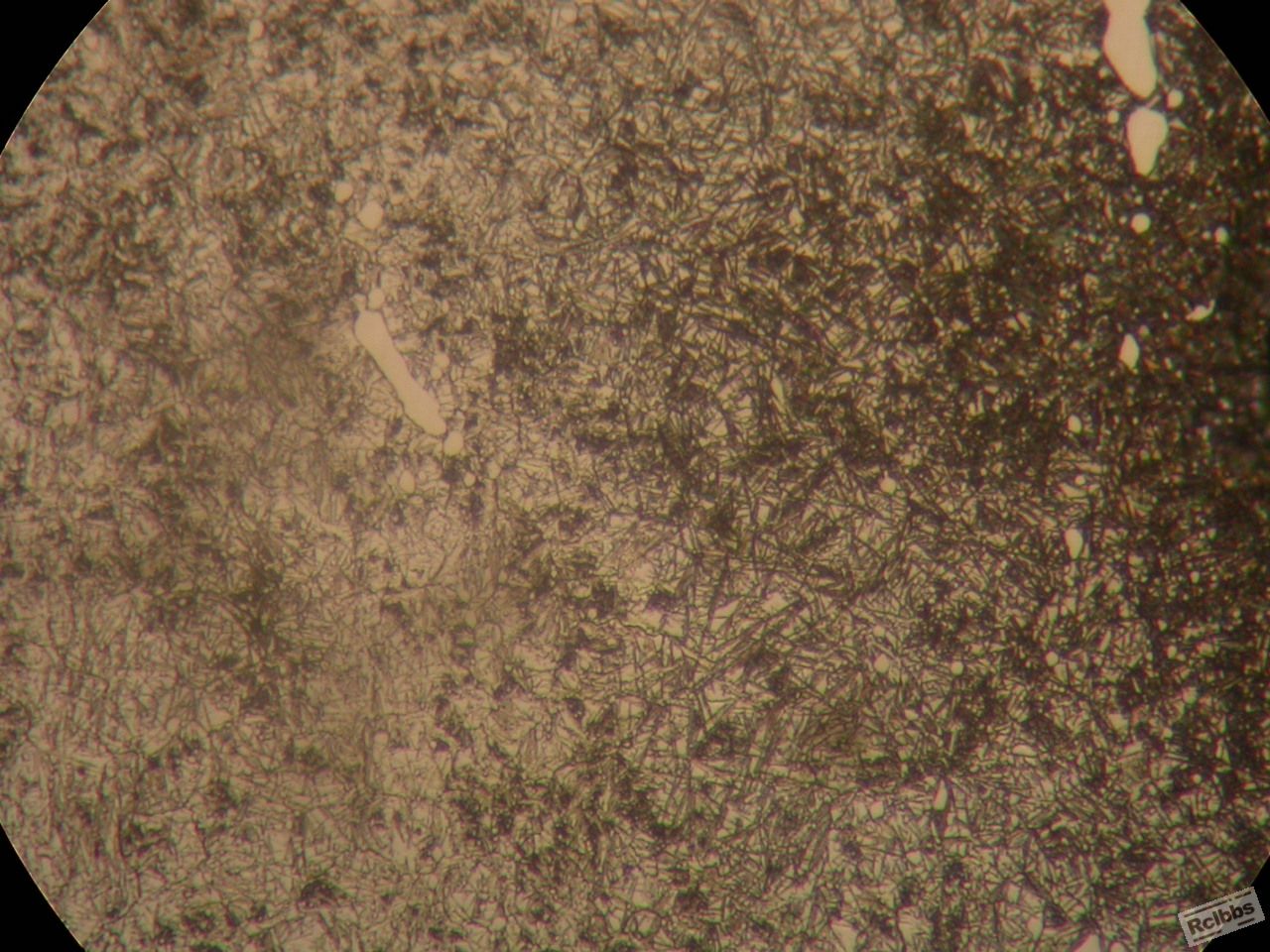

 楼主| 发表于 2009-8-10 18:41:42 | 显示全部楼层
下图放大500倍;同上述热处理情况。
[ 本帖最后由 shenfuhai 于 2009-8-10 20:37 编辑 ]

发表于 2009-8-13 06:59:25 | 显示全部楼层
M+Ar+Mc,黑针应是M针,同时材料成份(原始组织)不均匀,所以腐蚀后,有的地方较黑
签到天数: 1505 天
 楼主| 发表于 2009-8-13 07:25:45 | 显示全部楼层
我也倾向于黑针是马氏体;
签到天数: 1505 天

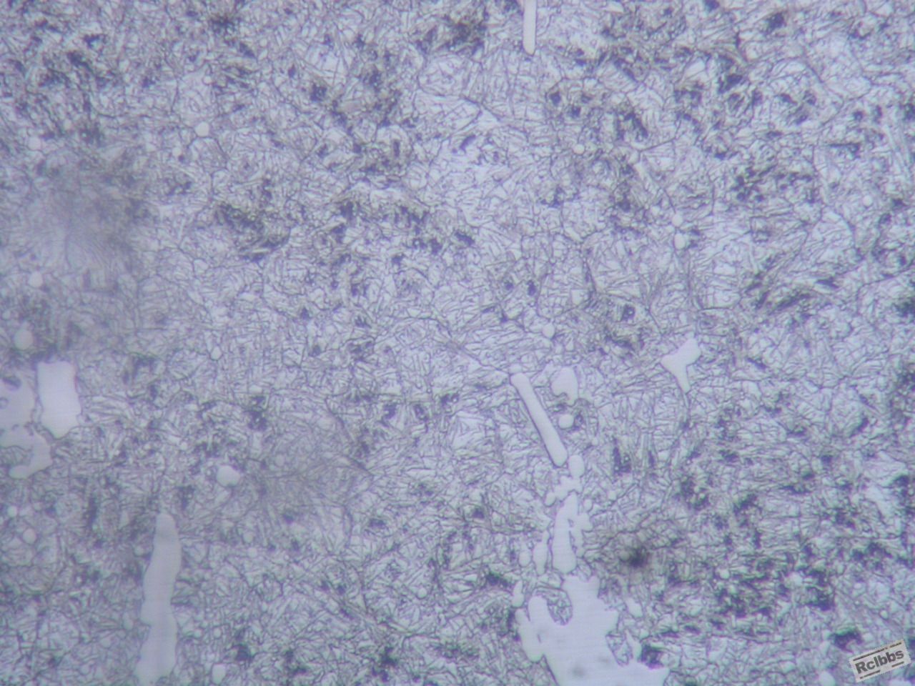

 楼主| 发表于 2009-8-14 07:44:40 | 显示全部楼层
试样再次回火后的组织,1000倍。

签到天数: 1505 天

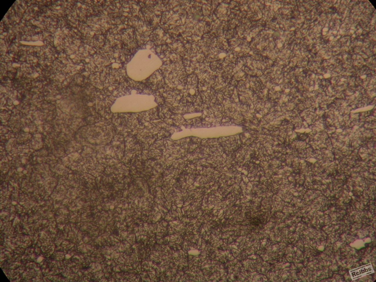

 楼主| 发表于 2009-8-14 20:54:14 | 显示全部楼层
断开的共晶碳化物。
无意中得到的图片,共享。
放大500倍。

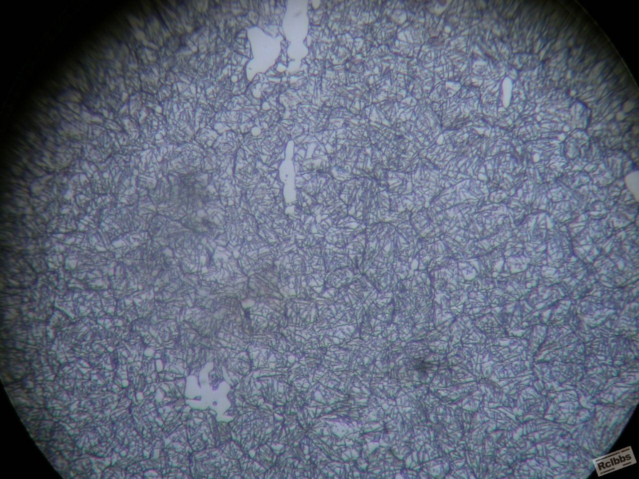

签到天数: 1505 天
 楼主| 发表于 2009-8-15 19:44:19 | 显示全部楼层
最新实验金相图片
式样经过280----300度间的等温淬火;没有回火,硬度为HRC55--57之间;
图片放大1000倍;图中的长针是否为下贝?请高手解答。谢谢。
双击图片,可以放大图片观察。
[ 本帖最后由 shenfuhai 于 2009-8-15 20:05 编辑 ]
发表于 2009-8-16 21:03:21 | 显示全部楼层
怎么看都不象下贝,应该是马氏体。
发表于 2009-8-17 19:34:17 | 显示全部楼层
应该是针状马氏体吧
签到天数: 1505 天
 楼主| 发表于 2009-8-18 20:57:35 | 显示全部楼层
有专家讲10楼的图片中是马贝都有。

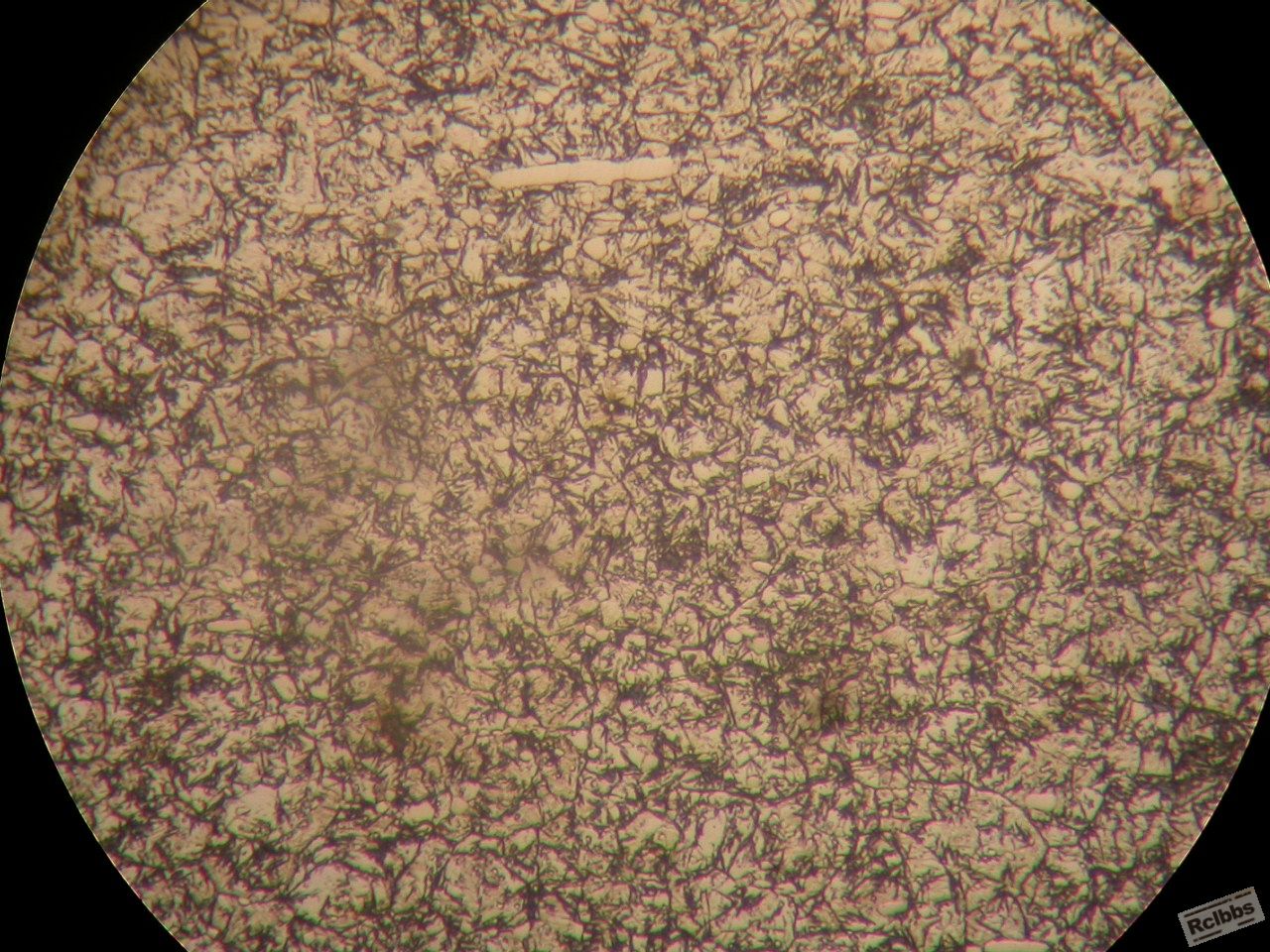

 楼主| 发表于 2009-8-18 21:01:03 | 显示全部楼层
再来一张图片,无意中得到的。
工件没有回火,在制样过程中,可能由于切割造成局部回火,而显示的组织。
放大1000倍;
显示为M+B;
[ 本帖最后由 shenfuhai 于 2009-8-18 21:02 编辑 ]
发表于 2009-8-18 21:07:45 | 显示全部楼层
回复 10# shenfuhai 的帖子
我倾向于B+M的组织结构。M只是很少量的存在。
签到天数: 7 天
发表于 2009-8-18 21:27:08 | 显示全部楼层
黑针是M吧    B不太象    :handshake
发表于 2009-8-18 21:35:13 | 显示全部楼层
回复 2# shenfuhai 的帖子
前面图片工艺看是回火不充分的现象,后几张看充分回火后看个人意见是针状贝氏体和针状马氏体组织形态,

 楼主| 发表于 2009-8-20 19:34:13 | 显示全部楼层
DC53图片
新图片,等温处理;
放大1000倍;图片拍摄的不好,但是部分比较清晰。
请看看这张上的黑针是否为下贝氏体?
[ 本帖最后由 shenfuhai 于 2009-8-20 19:35 编辑 ]

发表于 2009-8-24 23:36:53 | 显示全部楼层
光学显微镜下针状下贝与针状马氏体很难区分,下贝与马氏体的区别至于针间夹角不同,下贝为55度,马氏体针为60度。仅供参考哦。
