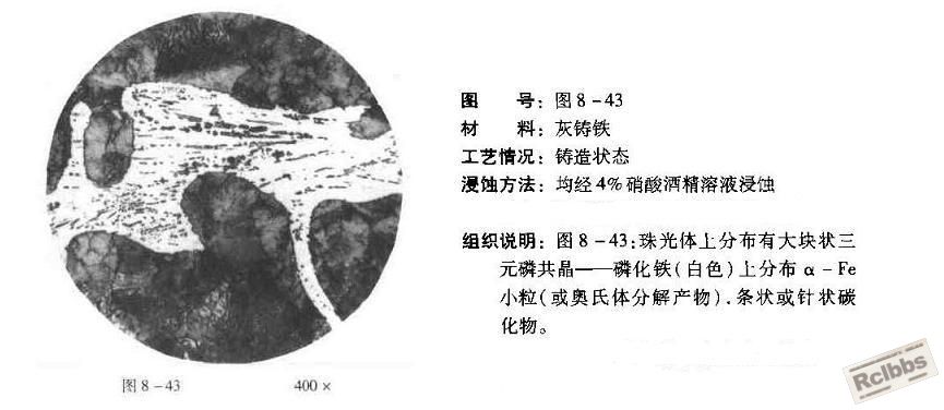

大侠:三元和二元磷共晶在金相图上怎样分辨;下图中所说的a-Fe,是不是磷共晶上附的深色条状或针状物,如果不是,那图中那个是a-Fe。谢谢

组织说明中的a-Fe后面还有括弧内容。
基体为白色的磷化铁,在磷化铁上分布着的是奥氏体的分解产物,这个分解产物在室温下可能是珠光体,也可能是a-Fe,还有可能两者都有,另外白色大块状的就是碳化物了。
