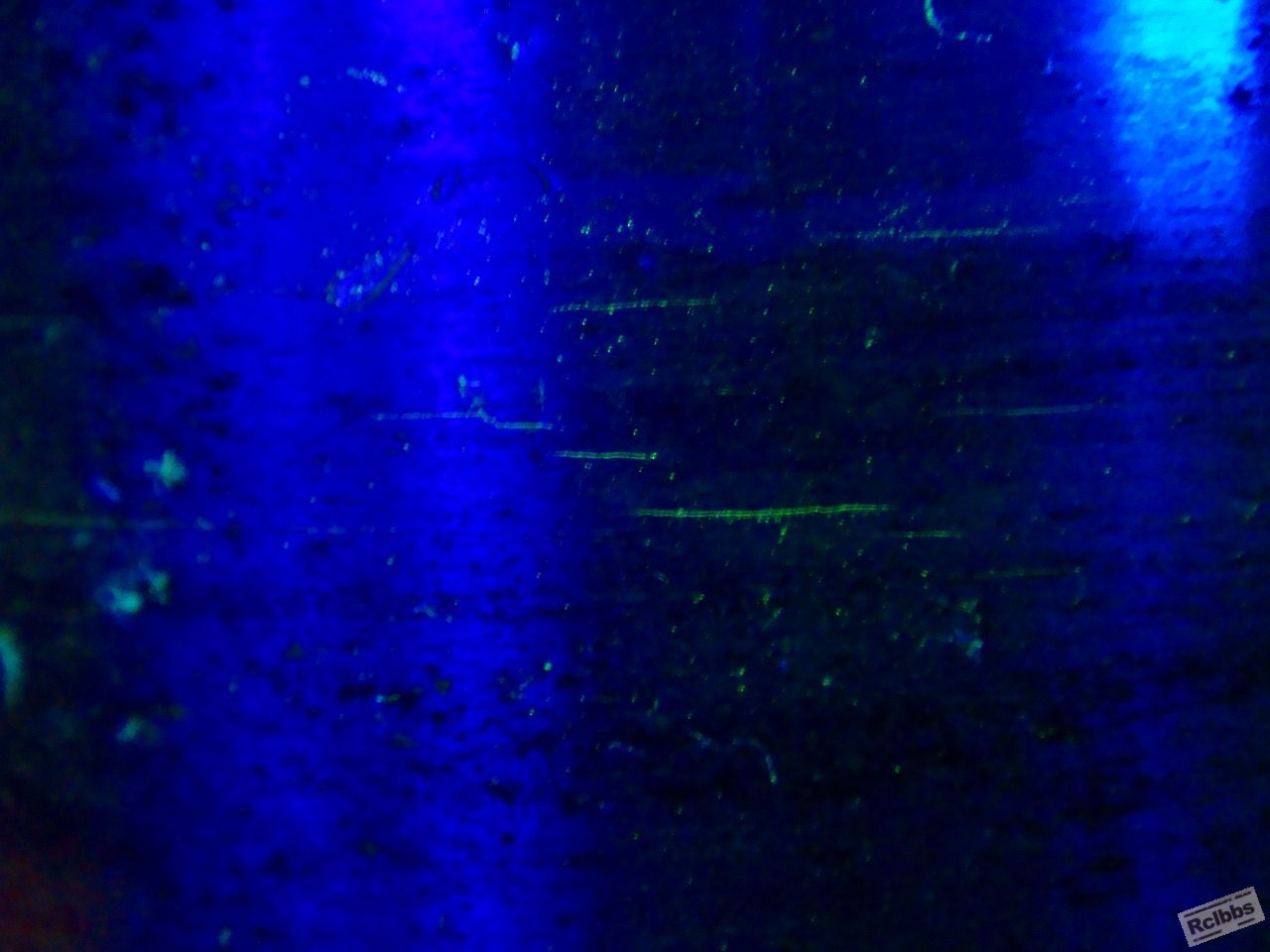

发表于 2009-8-11 20:49:59 | 显示全部楼层 |阅读模式
技术要求:¢120销轴,材料42CrMo,调质285-352HB,感应淬火56-60HRC,层深2.5-4mm
工艺路线:下料-调质-车-感应淬火
工艺结果:调质淬火硬度48-49HRC,回火硬度33-34HRC,感应淬火硬度58-60HRC,层深3.8mm,淬火介质6%AQ251,温度28-35℃,喷冷;
不良:沿圆周方向有大量细微裂纹,长度20-50mm,相邻裂纹间距1-10毫米,呈直线分布,淬火长度内的所有圆周均有裂纹,目视看不见,磁粉探伤发现,如图所示,由于在荧光下拍照,不太清楚;
推定:原材料发纹
调查:1、对车后的销轴MT探伤,没有发现裂纹;
2、磨削0.2mm后裂纹消失;
3、拟作原材料塔形试验。
请对以上评价。

发表于 2009-8-11 23:06:25 | 显示全部楼层
1、此磁痕非发纹  原材料发纹是轴向(轧制方向)分布的,与周向分布的磁痕不符。
2、排除假磁痕的可能  磁探时电流太大,会把一些加工刀痕显示为磁痕,此即假磁痕。方法:抹去磁痕后不通电流重新浇上磁悬液,如果是裂纹,此时仍可观察到磁痕,如果是加工刀痕等假磁痕,此时磁痕消失。
3、如果确定为缺陷磁痕,取样作金相分析,确定缺陷性质及产生原因。

发表于 2009-8-11 23:11:07 | 显示全部楼层
确实不象 淬火开裂的情况
如果冷却速度快了,可以考虑加淬火介质。

发表于 2009-8-12 19:13:43 | 显示全部楼层
建议对有裂纹的部位取样作金相分析,确定裂纹的深度和裂纹周围的组织。从照片上看,裂纹沿圆周方向,应该不是材料发纹,有可能是车削纹路过深引起的淬火开裂。

发表于 2009-8-12 22:45:08 | 显示全部楼层
首先,不是原材料裂纹,原材料裂纹经过两次热处理出现这样裂纹的几率太小。
其次,考虑一下感应淬火工序实际生产情况与工艺是否相符。怀疑感应淬火的可能性比较大

发表于 2009-8-13 14:49:48 | 显示全部楼层
典型的中频淬火裂纹,其原因一般为淬火温度高所致,你的原因很有可能是中频电压不稳,功率瞬间增大导致。
另外,如果裂纹发生在淬火段的起始位置和终了位置,就应该是工艺需要重新调整了。
发表于 2009-8-14 18:05:13 | 显示全部楼层
AQ251浓度太低了,如果作冷却特性检测与水无异,出现此类裂毫不奇怪.如果再不降低冷速,下一步就是裂穿淬硬层.

发表于 2009-9-24 09:43:57 | 显示全部楼层
不像是淬火裂纹,淬火裂纹没有这么浅。
也不像是磨削裂纹,磨削裂纹都是轴向裂纹,不可能呈圆周方向。
同意三楼的观点,探伤时加磁轻点,看看怎么样。
