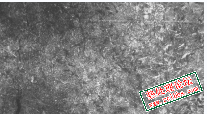

调制后出现的裂纹 能请各位大佬帮忙看看这个裂纹附近是什么组织吗

看你的组织淬火质量不好,应该不会出淬火裂纹的,查查是不是别的原因?另外你的照片不是很清楚

贝氏体,屈氏体,索氏体,铁素体

请问42crmo经过调制后出现这样的组织正常吗

但是裂纹的形貌很符合淬火裂纹的外形 也是在调制完才发现的裂纹 想问一下您知道可能是什么原因造成这样不好的质量情况吗 我个人认为锻后余温淬火可能是组织不好的原因 锻件出现裂纹处的结构尺寸也可能造成裂纹的一个原因

锻造余温淬火,入液温度多少度,如果入液温度高,再加上锻造应力,也会出现裂纹

不正常,淬火以后冷速慢了

入水前也会加热两小时左右860℃ 会可能因为锻造残余应力加上淬火内应力导致裂纹吗

淬火采用的比较常见的水基淬火液 会不会是因为没有正火导致淬火前的组织本来就不太好呢 还是淬火工艺本身问题占主导因素

应该是锻造余温淬火工艺不当造成开裂,就算不开裂,你这个组织也不合格吧,1.温度控制,2。时间配合好,3冷速加大一点,避免析出。灵活运用。。

整个产品组织都是这样还是局部这样

整体组织都不好 但是裂纹附近可能铁素体 贝氏体类组织更多一些

出现裂纹的是批量还是个别件产品

这个裂纹是批量出现的。

从组织上分析,未获得均匀的回火索氏体组织,存在大量的贝氏体,铁素体组织,应该是冷速过慢造成的,淬火过程没有发生马氏体相变,就不可能存在过大的组织应力,因此,建议从锻造过程查找原因

锻后余热淬火是利用锻造中锻后或者切边校正之后直接进行淬火,主要是控制锻后温度,选择合适的淬火液,直接进行淬火的节能工艺,不晓得你们为何还要重新加热2小时才淬火
