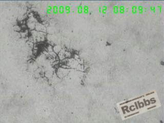

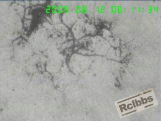

大家看一下,怎么40Cr晶粒总是蚀不出来,
材料40Cr
我用的浸蚀剂是:100ML蒸馏水+苦味酸(没有称量,100ML水里加苦味酸,直到不溶解为止)+传化洗洁精
结果如图,发愁啊,
我是热蚀,加热到40-60摄氏度热蚀,蚀30秒至1分钟浅抛光,然后再蚀,反复几次,就是这样的结果,
请大家指点

发表于 2009-8-12 15:31:49 | 显示全部楼层
时间太短了吧
签到天数: 79 天
发表于 2009-8-12 15:47:47 | 显示全部楼层
在原腐蚀剂中加10滴左右硝酸,40-60摄氏度热蚀2分钟,如试面发黑可再加点洗洁精。
发表于 2009-8-12 16:57:04 | 显示全部楼层
回复 1# yangli 的帖子
时间太短!!!或加点氢氧化钠
发表于 2009-8-13 09:42:26 | 显示全部楼层
溶液里面加点8g(12烷基苯磺酸钠)就能腐蚀出来了
发表于 2009-8-13 20:30:35 | 显示全部楼层
时间太短或者温度太低
