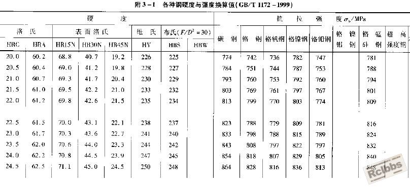

看下面这个图吧,同样硬度的合金钢的抗拉强度不碳钢低,
为什么在要求高的地方还使用合金钢代替碳钢呢?

抗拉强度只是金属材料的力学性能要求之一。你要知道我们为什么要在碳钢中加合金元素?

材料的强度只是表示一方面的性能,我们使用材料时应考虑综合性能。就如硬度太高的材料一般不能用来做轴,因为太容易断,太软的材料也不行,因为它比较容易变形。所以仅仅一个硬度和强度不能说明哪种刚不行,只能说他不能用在什么地方。

考核一种材料的性能优劣要综合考虑多方面因素,某些碳素钢在硬度等同于合金钢时,虽然它的抗拉强度可能稍高于合金钢,但它的冲击韧性、断裂韧性、耐蚀性、耐磨性、红硬性、淬透性、抗疲劳性能以及多冲抗力等多种性能均低于合金钢。此所谓“尺有所短,寸有所长”。加入合金元素的目的不单单是为了提高抗拉强度,我举一个简单的例子:对于碳素工具钢(如T8A)与高速工具钢(如W18Cr4V)经不同的热处理方法,其硬度度均可达到64HRC左右,那么二者的耐磨性、热硬性或其它性能会一样吗?

没有那种钢比那种钢强的问题, 只有适用不适用的问题, 成本的问题.
