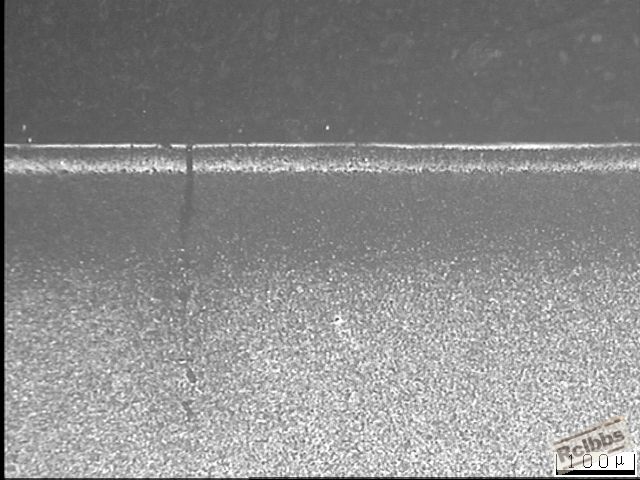

做个金相,完全能够分辨出来,烧伤层相当于淬火层+高温回火层,同时可以做个硬度梯度,就可以确认。附图:渗碳件表面白亮层就是二次淬火层(两层),次层为高温回火层。

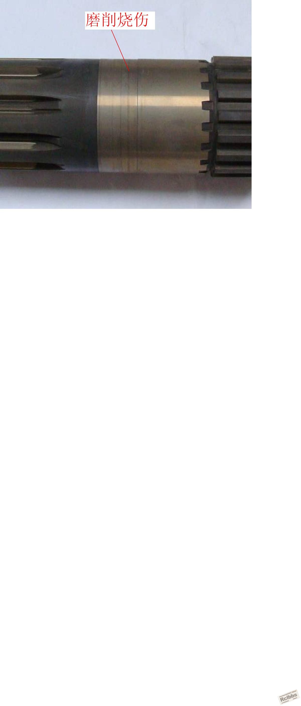

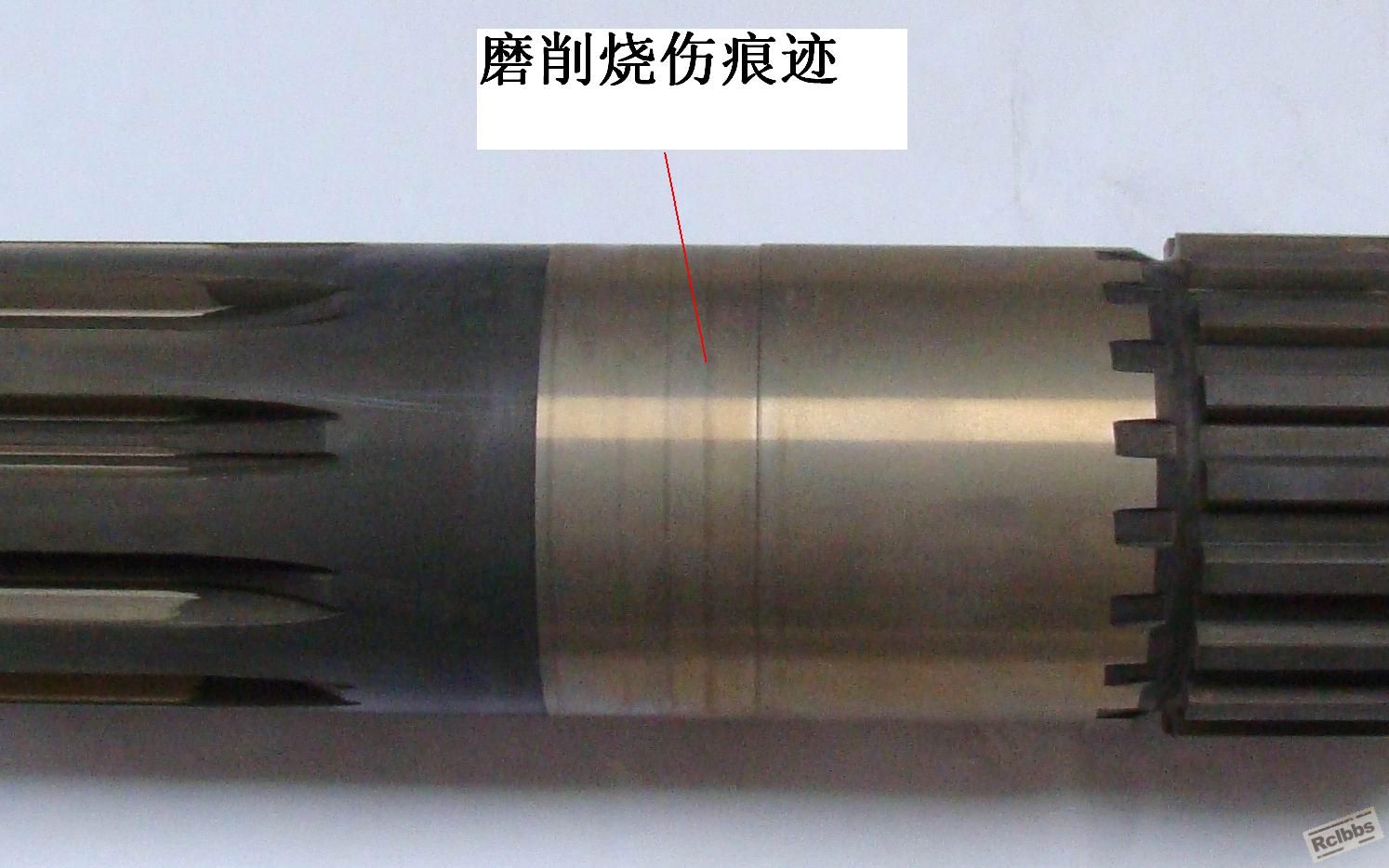

我们平时也进行磨削烧伤检测:洗洁精清洗 - 热水冲洗 -  酒精冲洗(去除水分) - 硝酸腐蚀 - 酒精冲洗 - 盐酸漂白 - 冷水冲洗 - 酒精冲洗 - 风干,即可观察。
