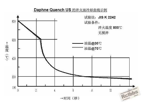

日本2006年2月20日,已发布JIS K2242-2006,代替原1997年标准;等效ISO9950-1995,同JB/T7951-2004做法相同。上图曲线是否太老了,没有可比性。
发表于 2009-8-14 10:58:30 | 显示全部楼层
在出光的油品中US为冷速最快的淬火油。其冷速比好富顿K油略快。如果需要更快冷速,LZ可以考虑水剂

我是做热处理油的,我以前就是在出光技术部,现在自己做龙邦产品。
关于出光的US冷速是非常快的,和好富顿最快的K-2000的冷速是差不多的,如果比出光的US和K-2000还要快的油性产品现在国际市场是没有的,占时也做不出来,如果有厂家说他们的产品还快,我觉得是骗人的。US的冷温冷速是非常快的。如上位楼主的资料可以看的出来。建议这位朋友,你如果想比US更快的产品建议可以用水溶性淬火油,油性没有啊。如果你其他需要可以和我联系:0519-85766359

出光US油和好富顿K2000以及鑫露109C是属于同一个级别的超速淬火油,其冷速性能相当
由于各地方的检测仪器的差别,其冷速测量值略有差别,在同一台检测设备检测结果表明,冷速及冷速分布相当。
