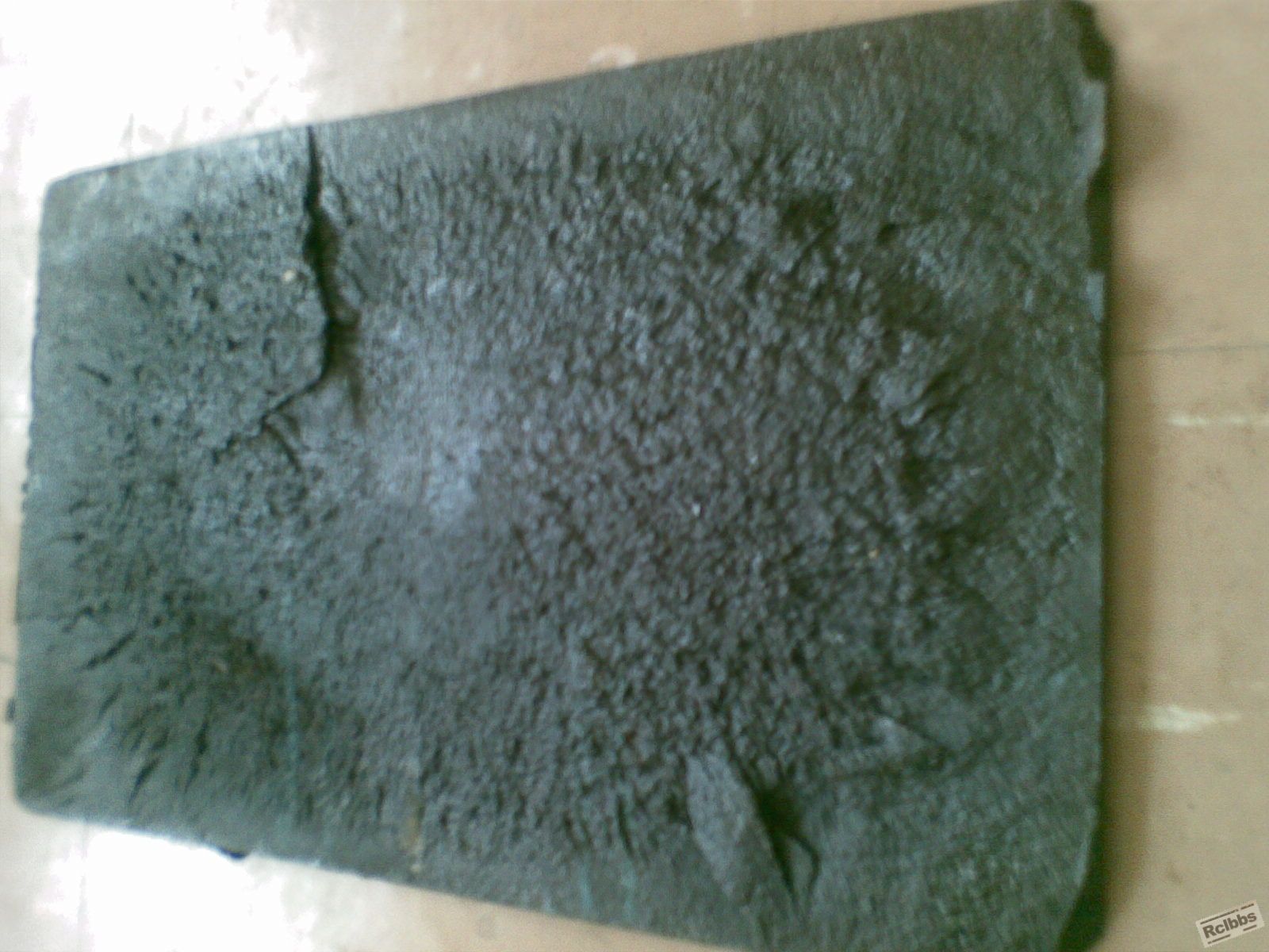

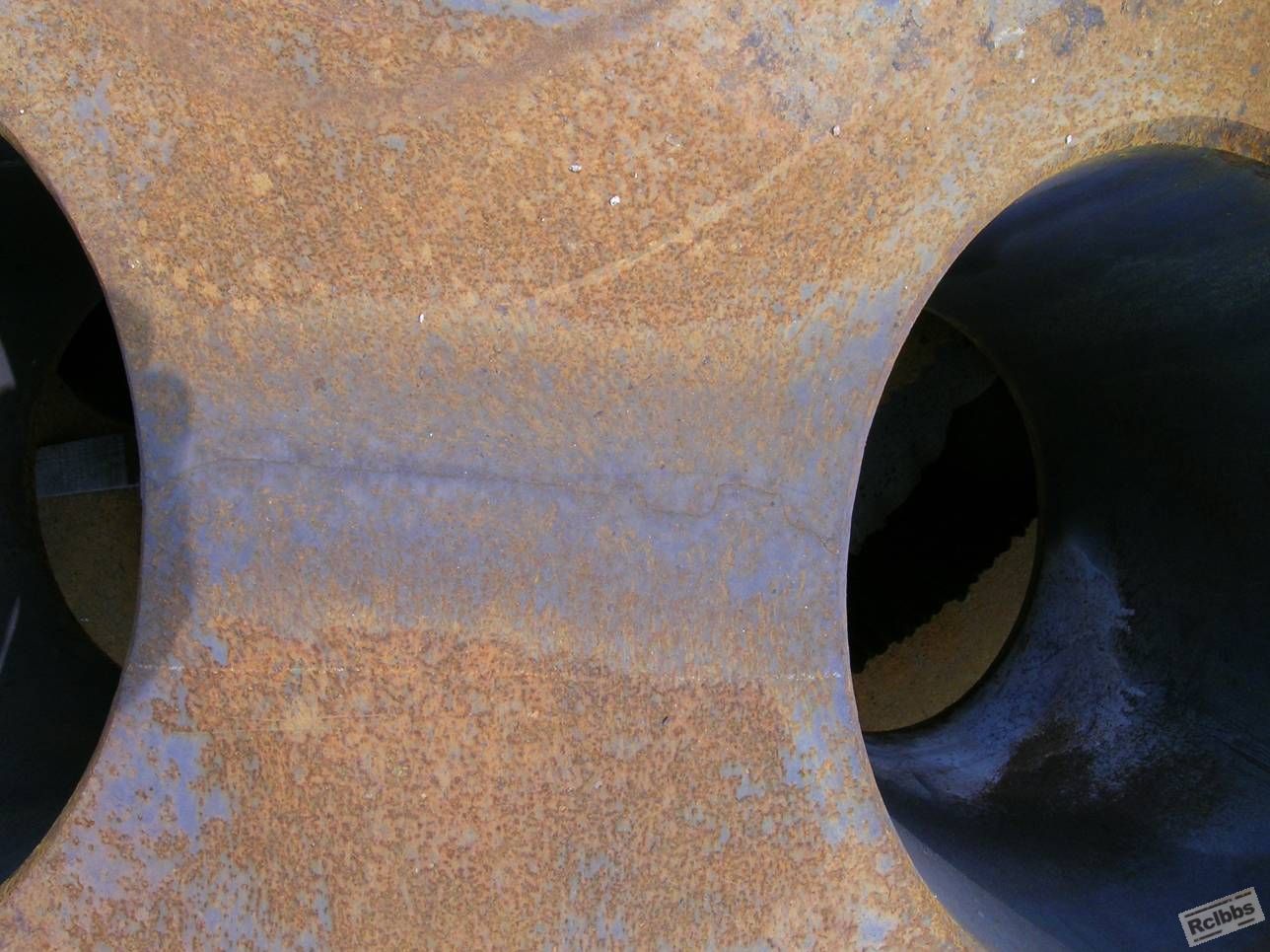

  齿轮材质为:20CrMnTi   经过渗碳淬火回火处理,加工完后放置一段时间齿轮开裂(应该
是置裂吧).断口呈现两个不同区域,边缘渗层比较平整,而内部显得比较“杂乱”,并且明
显高出边缘渗层一定高度,我想请教请教各位老师:工件从哪部分开始裂的?从边缘渗层
向心部?还是心部向边缘渗层?小弟刚开始接触,不是很明白,希望各位不吝赐教 :handshake
断口位置
断口位置

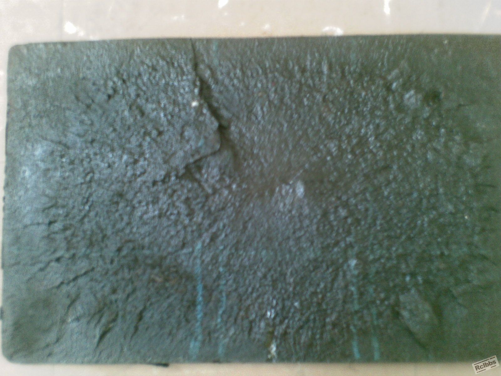

断口宏观照片
[ 本帖最后由 leecunjie 于 2009-8-13 00:31 编辑 ]
断口A~内部向外凸

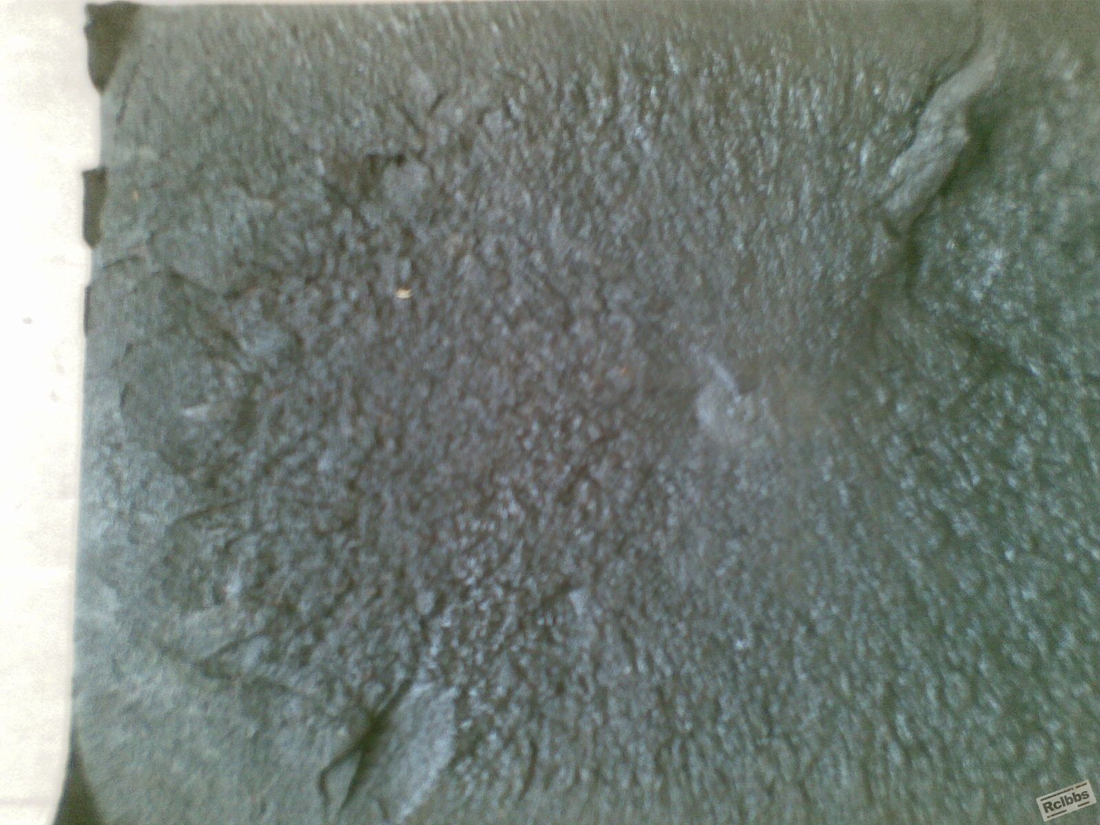

断口B~内部向内凹
断口B~内部向内凹
断口A
断口A

从断口(图像070)看,裂纹应从右方边缘处开始。
断口是在轮辋上的减重孔之间吗?只看局部照片不是很明白,请指出该断口在齿轮的具体位置。还有,断口为何呈现墨绿色?是原始断口吗?该齿轮有没有经过返工?裂纹处的表面经过什么样的热后加工?

对齿轮心部做高\低倍分析,看看夹杂物和晶粒度等情况,个人认为心部组织较差引起的
签到天数: 301 天
发表于 2009-8-13 09:58:15 | 显示全部楼层
你的热处理工艺存在明显的问题。
发表于 2009-8-13 10:09:32 | 显示全部楼层
组织粗大!应在渗碳后进行缓冷后,再加热到800-820℃淬火。

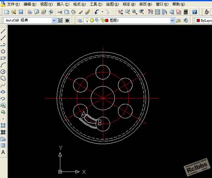

回复 3# NEWAGE 的帖子
这就是原始断口, 墨绿色是由于拍照的问题,不好意思了。
热处理之后又经过了打砂,车端面、内孔,磨齿工序,放置期间出现了裂纹
如果从右方边缘开裂的话,您觉得是为什么呢?只是从断口形貌看的吗?
[ 本帖最后由 leecunjie 于 2009-8-13 11:01 编辑 ]
AB为裂纹,圆圈为大致取样位置
AB为裂纹,圆圈为大致取样位置

渗碳后降至840℃保5小时油淬 回火
那您能判断出断口处是从哪个部分先开裂的吗?

裂源在心部。
